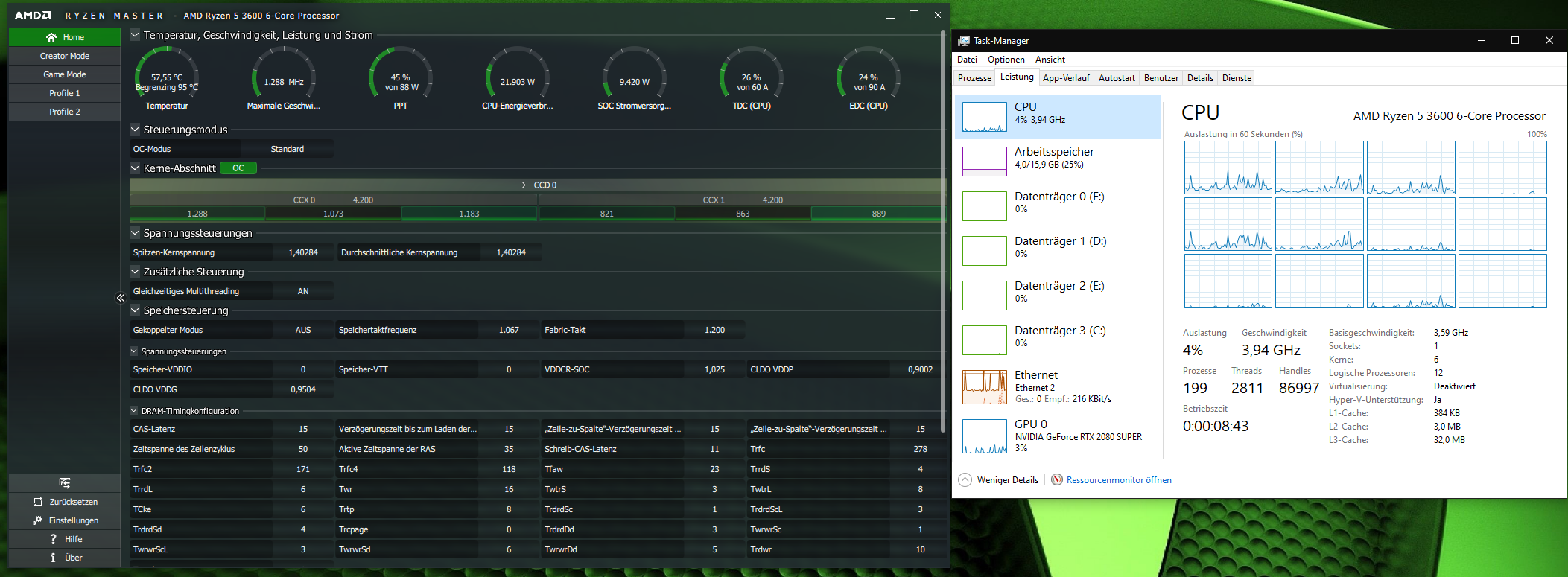

mir wird im Windows 10 Task-Manager dauerhaft eine Frequenz von 3.8-4.05 Ghz angezeigt.
Melde mich hier, da ich denke das dies nicht normal ist und ich zum Vergleich Ryzen Master geöffnet habe wie auf dem Bild im Anhang zu sehen.

Unabhängig vom Takt sind die 2133 MHz nicht optimal. Die Anzeige vom Taskmanager darf man nicht allzu ernst nehmen.
Neuer Arbeitsspeicher ist bereits auf dem Weg aber wegen der aktuellen Lage dauert es ein wenig.
AMD Ryzen Balanced ist mein Energiesparplan
Alles normal bei dir.
Windows und viele anderen Programme zeigen falsch an. Ryzen Master zeigts korrekt an, HWInfo64 kann beides anzeigen.

Sehe ich richtig, dass im Ryzenmaster knapp 1,3 GHz angezeigt werden? So weit ich weiß taktet der Ryzen minimal nur auf 2,2 GHz, also würde ich ausnahmsweise mal eher dem Taskmanager vertrauen.
Ich glaube die zeigen bei Idle doch alle quatsch an, nur unter Last lesen die richtig aus.
Im Idle schalten sich auch manche Kerne ab bzw gehen in den Tiefschlaf.

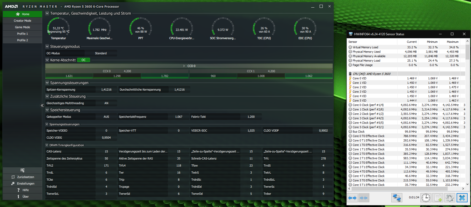

Hier nochmal ein Bild von HWInfo. Mir kommt das alles absolut seltsam vor. Was meint ihr?

du bist mit dem Ausleseproblem nicht allein...Hier... ich vertrau auf den Ryzen Master..
Der Ryzenmaster zeigt aber Werte an, die der Prozessor garnicht erreichen kann. HW Info und der Taskmanager zeigen in etwas das selbe an, also wird es wohl auch stimmen.
Ausleseprogramme haben ein Problem mit den schlafenden Kernen, da wird recht gerne mal interpoliert/errechnet, wo der Takt liegt.
Deswegen kann Ryzen Master so kleine Taktraten anzeigen.
Persönlich vertraue ich aber HWiNFO, vor allem Average Effective Clock für Volllast/Multi Threaded Dinge.
Nur weil 2 Leute (Programme) dummes Zeug reden, macht es das noch lange nicht richtig 🤓
Ryzen Master zeigt als einziges den Takt korrekt an. Der Taskmanager ist für die Tonne, laut dem hat man permanent zw. 3,7 und 4,3 GHz egal ob idle, zocken oder sonstwas.
Bei HWInfo kann man sich den "effectiv Clock" noch anschauen, der scheint mehr oder weniger das anzuzeigen was auch Ryzen Master macht.
Was Ryzen Master bei mir zumindest wohl nicht ganz korrekt anzeigt ist die Kernspannung, den die bleibt trotz Undervolting hoch. Ich vermute da wird weiter der Takt ohne den Offset angezeigt.
@Pizza! Hast du dir die Bilder eigentlich angeschaut? Also nochmal für dich: Ryzenmaster zeigt Taktraten an, welcher der Ryzen nicht erreichen kann. Er kann nun mal nicht unter 2,2 GHz takten, was aber vom Ryzenmaster angezeigt wird.
Und du behauptest jetzt das sei richtig?
Und nur weil das bei dir so ist, muss das nicht bei allen so sein. Bei mir z.B. zeigt er auch durchaus geringere Taktraten an.
Mit dem Energiesparplan, ja.
Der Task Manager kann nur anzeigen welchen Takt die Kerne hatten, bevor die schlafen gelegt werden. Deshalb kann er nicht unter eine gewisse Nummer anzeigen.
Wohingegen Ryzen Master oder HWiNFO's Average Effective Clock das rechnerisch machen können.
Der Takt kann nicht unter 2,2 GHz gehen, gibts da was offizielles für, Quelle ?
Das letzte mal dass ich 2,2 GHz gesehen habe, war beim 2700X, aber ich schließe nicht aus dass es am Mainboard liegt.
Falls jemand 2,2 GHz idle hat, vermute ich die Person hat den Windows Energiesparplan Energiesparmodus drin. Mit aktuellem Chipsatztreiber und Ryzen Balanced würde es mich überraschen.
Ryzen Master kann als einziges den Takt auslesen ohne den Kern aus dem Ruhemodus zu holen oder zum boosten zu bewegen. Alle anderen Programme erzeugen eine Last die den Kern minimal belastet oder zum falschen Zeitpunkt ausliest.
