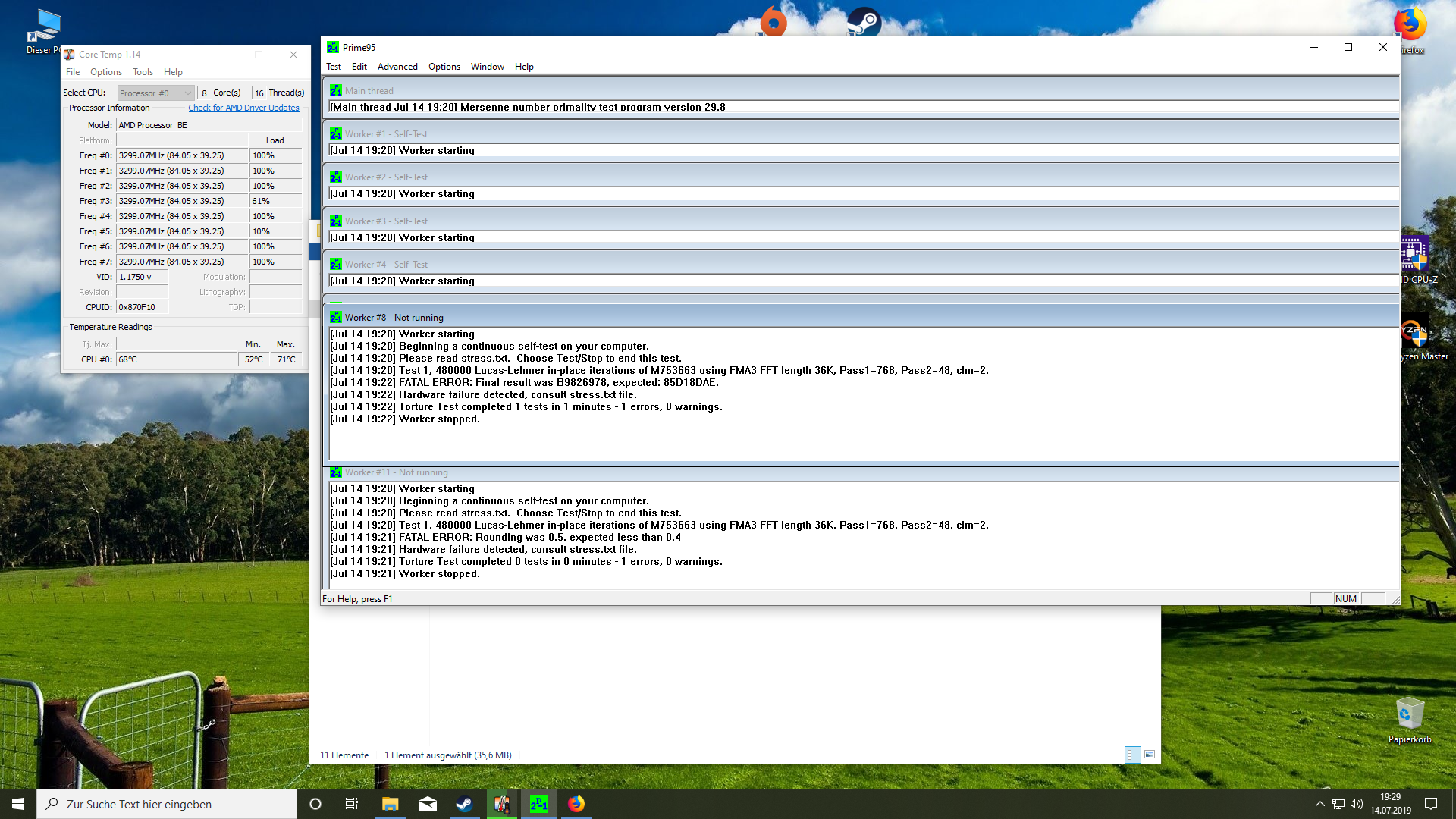

Jetzt ist mir in Prime nach zwei Minuten folgendes aufgefallen: (Anhang)
Ist das eine defekte CPU?

Bei einer defekten CPU wuerde Dein Bildschirm eher so aussehen.

Defekt mit sicherheit nicht aber der Taktet runter wahrscheinlich wegen zu hoher Temperaturen! Kühlermontage noch einmal kontrollieren!
Den Kühler habe ich schon kontrolliert, die WLP ist auch richtig aufgetragen. Die Temps kommen nicht über 66 Grad. Bios ist auch neu geladen.

Aber dann würde sich doch der Multiplikator verändern. Hier sieht es so aus, als wäre die Bus-Geschwindigkeit völlig daneben. Wer weiß, was da im Bios noch so alles eingestellt ist. ^^

Würdest du diesen Thread von ganz oben lesen und hättest du das Bild angeschaut, würdest du erkennen, dass die CPU verrechnet.
Das Bios ist komplett Stock, einzig wurde das XMP Profil aktiviert, auf 3600MHz und CL17.

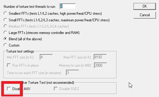

Prime funktioniert bei meinem 3700x garnicht richtig habe ich das gefühl. Es wird zwar 100% auslastung angezeigt aber die CPU bleibt kühl und der Lüfter leise.
Wenn ich den CPU-Z Stresstest nutze dreht der Lüfter hoch
@xXFiskXx
Du musst AVX deaktivieren (wenn ich AVX aktiviere kommen ich auf 51 Grad, AVX deaktiviert 80 Grad)

Leider kam kein Fehler im Memtest86. Ich habe nochmal ein Video gemacht, so dass Ihr auch sehen könnt, dass ich keinen Fehler mache. Der Ram läuft jetzt sogar mit 2133MHz und es tritt der selbe Fehler wie mit 3600MHz auf.
Ihr seht in dem Video noch die Temperaturen und man kann erkennen, dass er auch nicht überhitzt.
Ich bin ab morgen im Urlaub und werde also dann noch eine Woche warten, eventuell kommt ein neues Bios.
Ansonsten muss ich davon ausgehen, dass die CPU defekt ist, das sonst bei keinem anderen mit einem 3700x der selbe Fehler auftritt.
