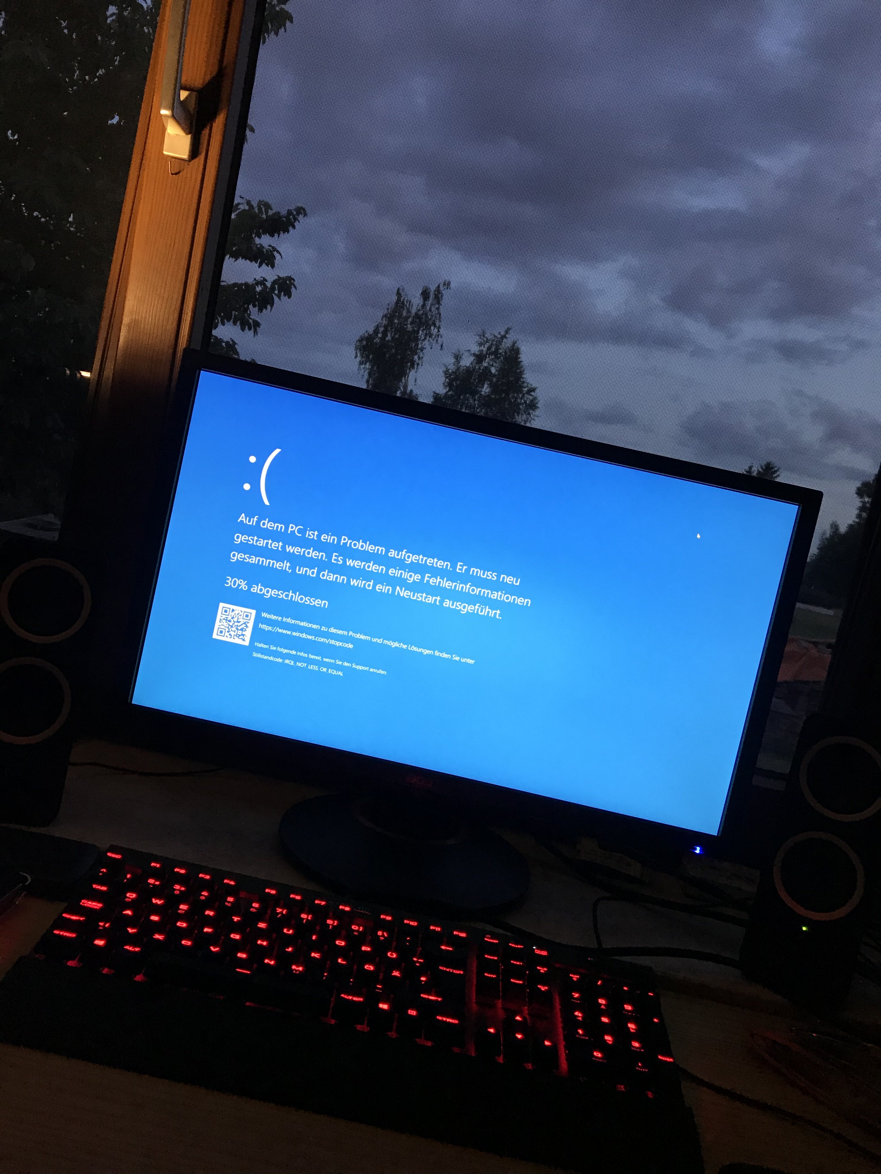

So Jungs, der Fehler kam jetzt immer häufiger und ich konnte den PC nicht mal mehr starten.

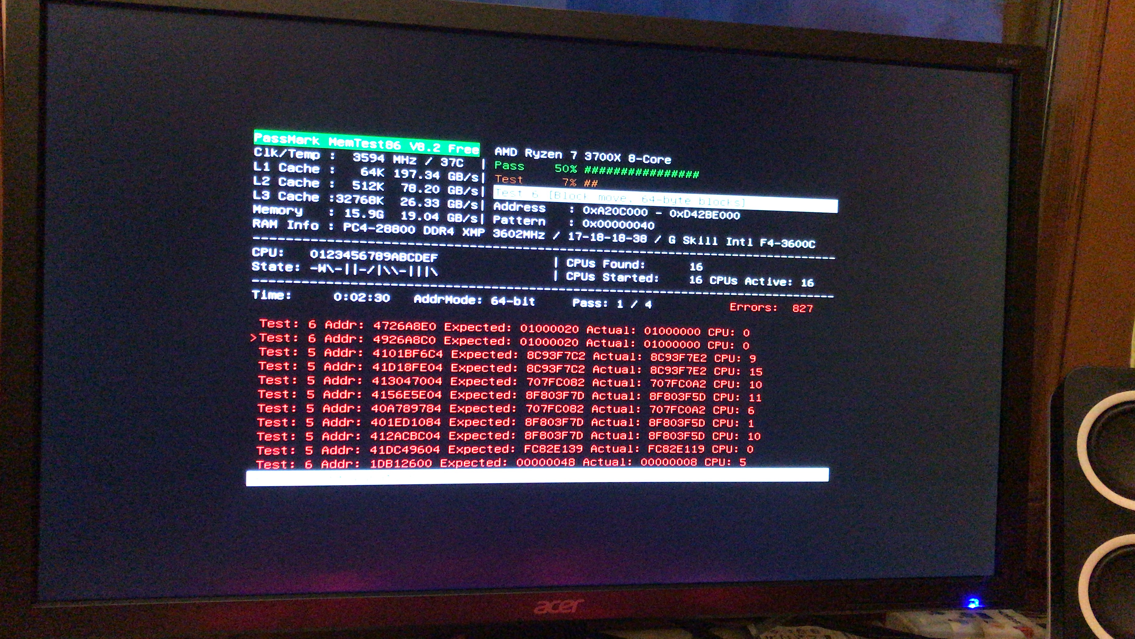

Hab jetzt nochmal nen Memtest gemacht und dieses Mal ist er voller Fehler. Dann denke ich haben wir die Ursache gefunden. Seltsam ist, dass er nach 30 Min im Test nicht gefunden wurde, aber jetzt sofort.
Dann danke ich mal an Alle, die mir tatsächlich helfen wollten und nicht einfach nur die ganze Zeit den Fehler bei mir gesucht haben. Das macht nämlich ein Forum auch nicht besser.
@JPsy hatte auch gleich den richtigen Riecher und nicht nur das Bios im Kopf. ;)
Ich wünsche noch einen schönen Abend.

Nimm das doch nicht persönlich. Niemand wollte dich angreifen, nur der Mensch macht erfahrungsgemäß am ehesten Fehler. Und diese Erfahrung versucht man weiterzugeben. Dadurch liegt es nur nahe. Niemand weiß, wie es mit deinen PC Kenntnissen aussieht.
Was du jetzt nochmal machen könntest, ist den RAM von 3600 MHz auf z. B. 3200 MHz runterzutakten. Wobei er natürlich so oder so ersetzt werden muss. Sollte jemand anders einen ähnlichen Fehler haben, die RAM Riegel nochmal rausnehmen, reinigen und wieder einsetzen. Evt. steckt er nicht richtig. Ist natürlich nicht an dich gerichtet, da du ja keine Fehler machst bzw. es schon gemacht hast.
P.S. Einen Memtest lässt man immer über Nacht bzw. min. 6h laufen und nicht nur 30 Minuten.

Also mit 3200MHz und den Standard Timings ist er gelaufen. 3600MHz hab ich dann auch zum laufen bekommen, allerdings musste ich mithilfe des Ryzen Ram Calculators so gut wie alle Timings komplett ändern. Die waren teils deutlich schärfer. Was mich wundert ist, dass der Computer mit dem Ram auf 3600MHz und Standard Timings installiert wurde, er dabei keine Probleme gemacht hat. Auch eine Stunde nach dem Installieren der Treiber war nichts auffällig. Nun nach den ganzen Benchmarks kam ein Bluescreen nach dem anderen. Anscheinend hat er doch irgendwie einen defekt.
