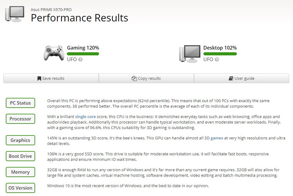

UserBenchmark

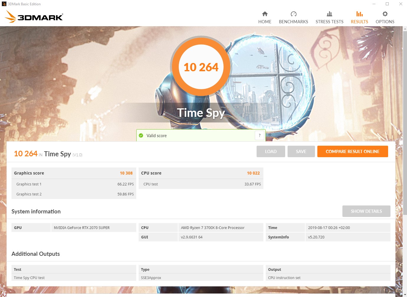

3D Mark, Time Spy CPU Score
  • Score: 10 022
  • Ergebnis sieht OK aus

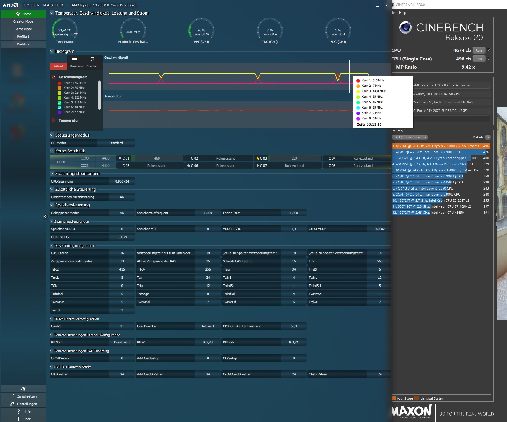

Cinebench 20, PBO deaktiviert
  • Multicore: 4670 (weit weg vom CB Score)
  • Singlecore: 496 (identisch mit CB Score)
  • Ergebnisse schwanken im Bereich von +/-50 im Multicore bei mehrfachen Durchläufen
  • Beobachtungen (über Ryzen Master)
    • Beim Singlecore Durchlauf boosten jeweils einzelne Kerne auf 4.,350 Mhz
    • Beim Mutlicore Durchlauf liegen alle Kerne durchgängig bei 3.950 Mhz
    • Temp. bei ca. 57°C
Ist das Boostverhalten nachvollziehbar? Ist der Abstand zum CB Ergebnis (Multi) dadurch zu erklären, dass nicht bis 4.350 Mht (geschweige denn den beworbenen 4.4K) gebosstet wird? Ist das eine Eigenart vom aktuelle BIOS/Cinebench (da die sonstigen Ergebnisse ja im Soll liegen?

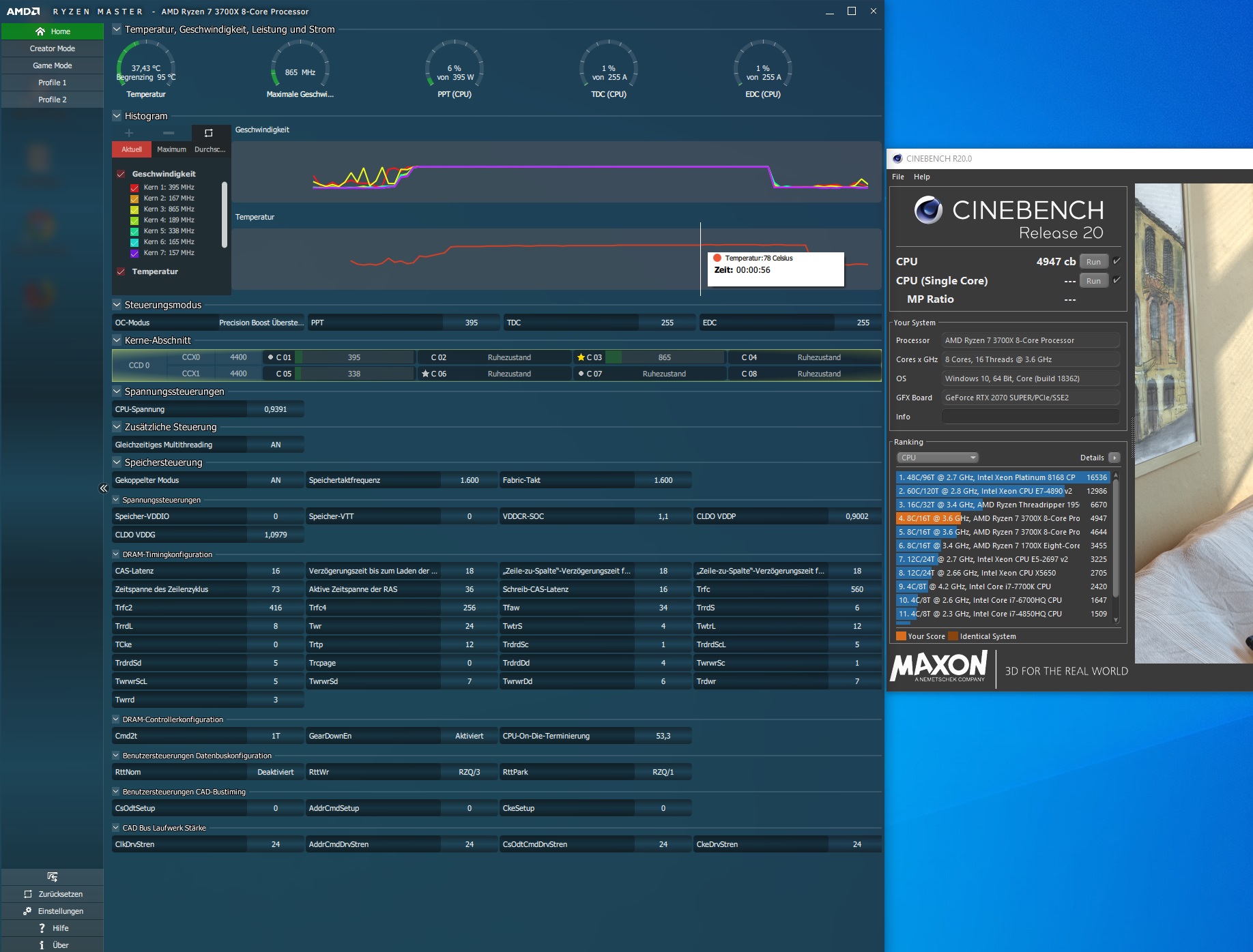

Cinebench 20, PBO aktiviert
  • Multicore: 4947
  • Singlecore: 494
    • Beim Mutlicore Durchlauf boosten die Kerne jetzt bis 4.150 Mhz (wenn ich es richtig in Erinnerung habe)
    • Temp. Multi ca. 78°C

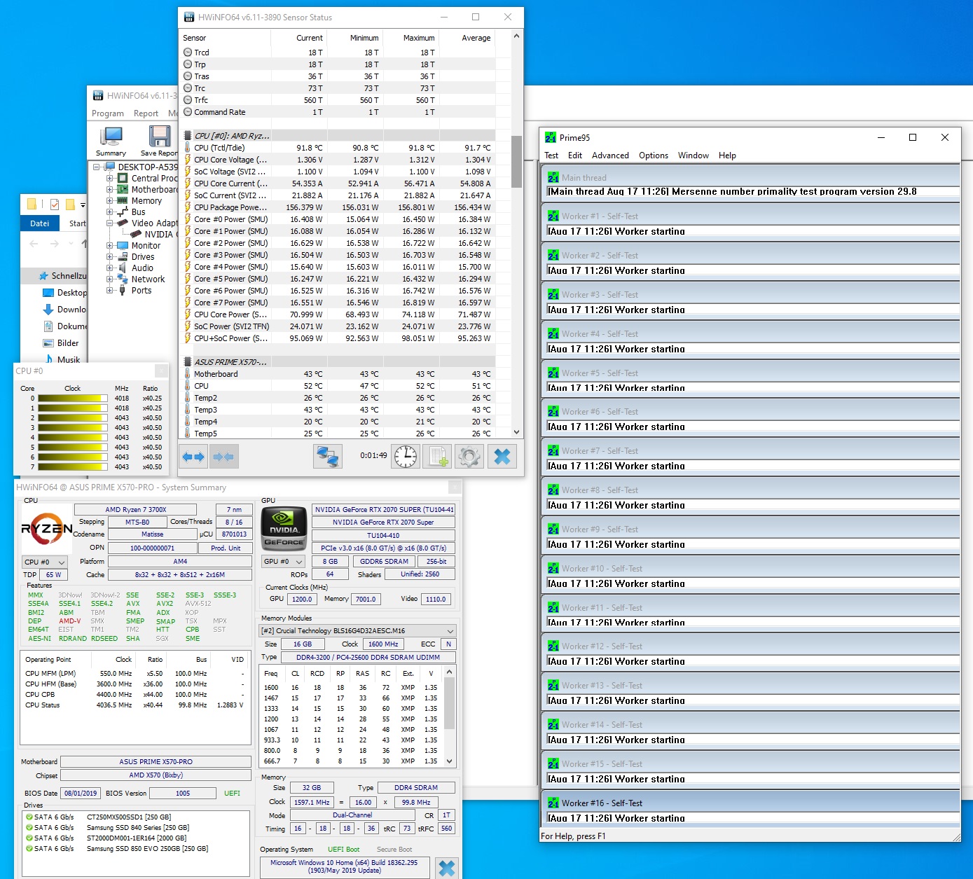

Prime95, Small FFTs, PBO aktiviert
  • Hier gehen die Temps. auf 92°C rauf
  • nachstehend ein Bild aus HWInfo. Von Voltage/Watt etc. habe ich keine Ahnung
Die Temps liegen kurz unter der 95 Begrenzung. Mir erscheint das etwas sehr hoch. Ist das normal bei Prime Small + aktiviertem PBO? WLP ist MX-4. Tropfen in die Mitte, Rest durch Anpressdruck. Ich bin leicht verwirrt, da die sonstigen Temps (wenn ich es richtig abgeglichen habe) in Ordnung sind.
Diese Vorgehensweise wirkt bei einer CPU, welche ihre Temps hauptsächlich in einer Ecke produziert, recht fragwürdig. Drückt es die Paste nicht wirklich ganz bis zum Eck, in der die Wärme ensteht verlierst du natürlich ein paar °C.

Habe jetzt nochmal mit HWInfo und ausgeschaltetem PBO Prime95 Small FFTs laufen. Leistungsaufnahme liegt laut Tool bei durchschnittlich 86 Watt. Die Temp ca. 62°C. Das sind 4 Watt bzw. 7°C weniger als beim CB Test. Das sieht doch alles ok aus, oder werden evtl. Schwachstellen (wie WLP nicht perfekt) erst bei richtig hohen Temps erkennbar? Müsste die dann nich auch ohne PBO höher als der Standard liegen?
Ich komme mit Wasserkühlung auch auf über 80 Grad bei Prime95. Keine Ahnung warum die CPU so heiss wird, mein 2600X vorher hatte nur 70 Grad maximal aber dafür mehr Strom verbraucht (120W vs 90W ausgelesen am Netzteil, nur die CPU).
Auch im idle ist die Temperatur deutlich höher als vorher - pendelt zwischen 40-50 Grad. Dachte auch zuerst die WLP ist nicht richtig drauf, also nochmal Kühler abmontiert, aber die war perfekt verteilt trotz Tropfenmethode
