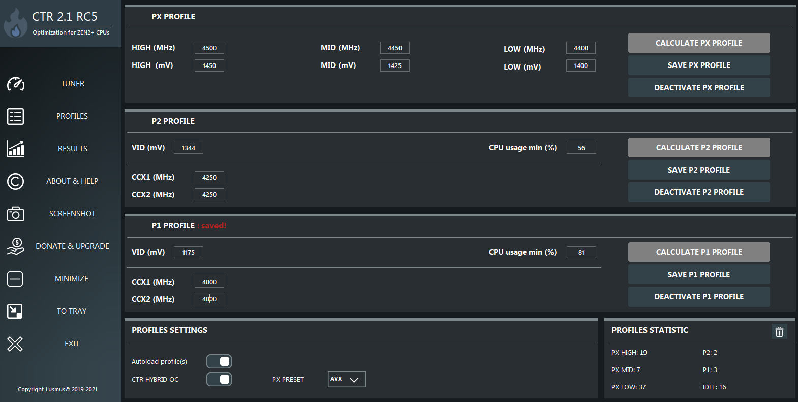

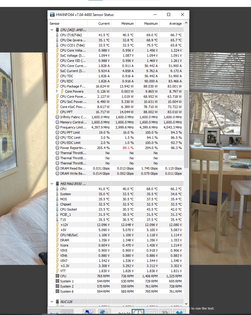

~ 90W unter cb23 @ stock kommt hin, so soll es sein ... mein 3700x hat dann nach ein paar runs, sagen wir 10-15min, etwa 65 grad, AIO ventilatoren @ ~500 rpm und pumpe @ min/silent...
mit CTR overclock, allcore oc @ 4.1ghz und 1.244v knapp 70 grad...

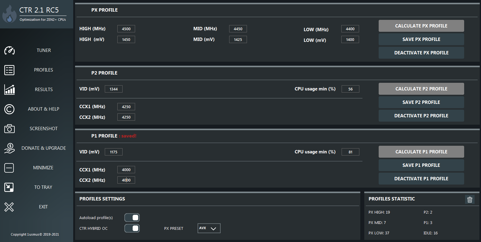

mit CTR kannst du auch mit n paar klicks testweise allcore undervolting probieren, gucken was dann die temp sagt ... bei mir sind z.b. 4 ghz allcore @1175mv stable bei ~63 grad, so als referenz...
dazu brauchst du nur die 3 werte bei P1 in CTR einzustellen, P2 und PX kannst du erstmal ignorieren/deaktiviert lassen ... cpu clock und pbo müssen im bios @ auto sein.
