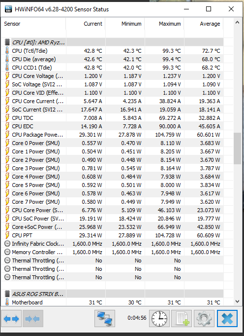

Nachdem ich heute mal wieder ein ganz anderes Spiel gezockt habe, passierte heute etwas was ich zuvor noch nie hatte. Nach gut 2 Stunden ist mein PC wegen Überhitzung der CPU abgestützt. Direkt mal Cinebench angeschmissen und siehe da, bis zu 99 Grad ging es hoch. Der Screenshot wurde nach Beendigung erstellt, sprich die 99 war kein einzelner Peak sondern der Großteil der Zeit spielte sich im 90er Bereich ab.

Bitte im Screenshot nicht zu sehr auf die Average Daten achten, HWInfo lief ca. ne halbe Stunde im Idle und dann wurde eben einmal der Test mit Cinebench gemacht, daher sagen die Average Zahlen nichts aus über den Durchschnitt unter Last.

Wurde da mit OC-tools rumgespielt? Erspähe da 105W für eine CPU die eigentlich auf 88W begrenzt sein sollte. Natürlich sollte die Kühlung selbst das abführen können.
Denniss schrieb:
Bitte mal ein Bild vom Gehäuseinneren reinstellen
Laut dem Screenshot sind es auch 105W, weiß allerdings nicht wo ich das begrenzen könnte im BIOS. Aber das sollte der Kühlung definitiv trotzdem problemlos lösen können.
das ist normal als wert unter maximaler last wie einem cinebench run, wenn im bios PBO und in dessen erweiterten optionen die limits erhöht wurden... schau da mal nach bzw. deaktiviere die erweiterten limits.
im anhang die standard werte, sind diese im bios oder ryzen master so aktiv, sollten die max. watt deutlich unter 100 bleiben während eines CB runs.
