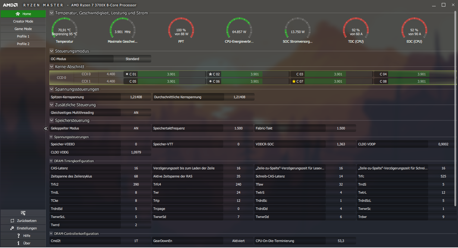

ich habe festgestellt, dass seit dem Update auf UEFI Version 1404 (AGESA 1004b) meine CPU bei hoher Last nur bis 3,9 Ghz All Core boostet. Vor dem Update hat sie bis ca. 4,3 Ghz geboostet. Die UEFI Version davor war 0406 (war mitgeliefert, müsste AGESA 1002 gewesen sein). Ich habe gemerkt, dass im Ryzen Master PPT bei entsprechender Last auf 100% steht, hat es etwas damit zu tun? Zudem habe ich kein CMOS Reset vor dem UEFI Update auf 1404 durchgeführt.
Hat jemand die selbe Probleme? Ich habe gesehen, dass ein neues UEFI Update (1405) verfügbar ist. Wie sollte ich dort vorgehen? Chipsatztreiber updaten, dann CMOS Reset anschließend das UEFI updaten?
Allerdings habe ich den Chipsatztreiber damals nicht wirklich sauber installiert. PBO und andere Übertaktungsfunktionieren sind aus, habe auch schon mal eine frische Windowsinstallation getestet, dort boostet er ebenfalls bis knapp 3,9 Ghz. UEFI auf Optimized Defaults zurückgestellt hat auch nichts gebracht. Ich habe ebenfalls die verschiedenen Energiesparplan ausprobiert, da hat sich auch nichts geändert.

Hat jemand eine Idee woran das liegen könnte und wie man das beheben könnte? Im Anhang ein Bild vom Ryzen Master während eines Cinebench R20 Laufs.
3,9 GHz Allcore ist für Cinebench R20 nicht ungewöhnlich. Hier gibt es kein Problem. Bei 4.3 GHz hat zuvor dein Mainboard zu viel Strom gezogen, 4,3 GHz allcore erreichst du eigentlich nur durch manuelles Übertakten.

Hier passt alles, keine Aktion erforderlich. Bei meinem 3900X sehe ich 4,1 All-core in Cinebench R20.
Durch den reset, ist alles stock. Dann mal CB 20 laufen lassen. Im multi Benchmark sollten ca 4 GHz ( 4700 Pkt) erreicht werden, und single Core Benchmark 4,3 - 4,4. GHz.

Die SoC-Spannung ist viel zu hoch, VDDCR-SOC ist bei 1,363V. Auf Dauer wird das nicht gut sein, davon könnte die CPU(Ramcontroller...) Schaden nehmen.

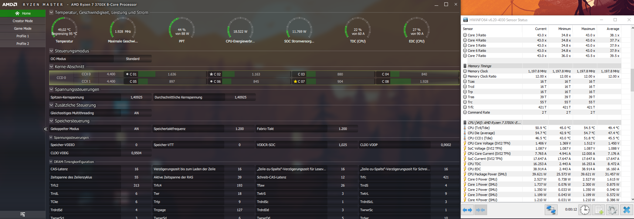

Danke für den Hinweis mit der SOC Spannung, das habe ich gar nicht wahrgenommen. Es war eigentlich alles auf Standard eingestellt bis auf XMP, Lüfterkurve und Virtualisierung der CPU. Ich habe es mal ausprobiert und festgestellt, dass XMP die SOC Spannung so hoch setzt. Habe XMP jetzt mal ausgeschaltet.

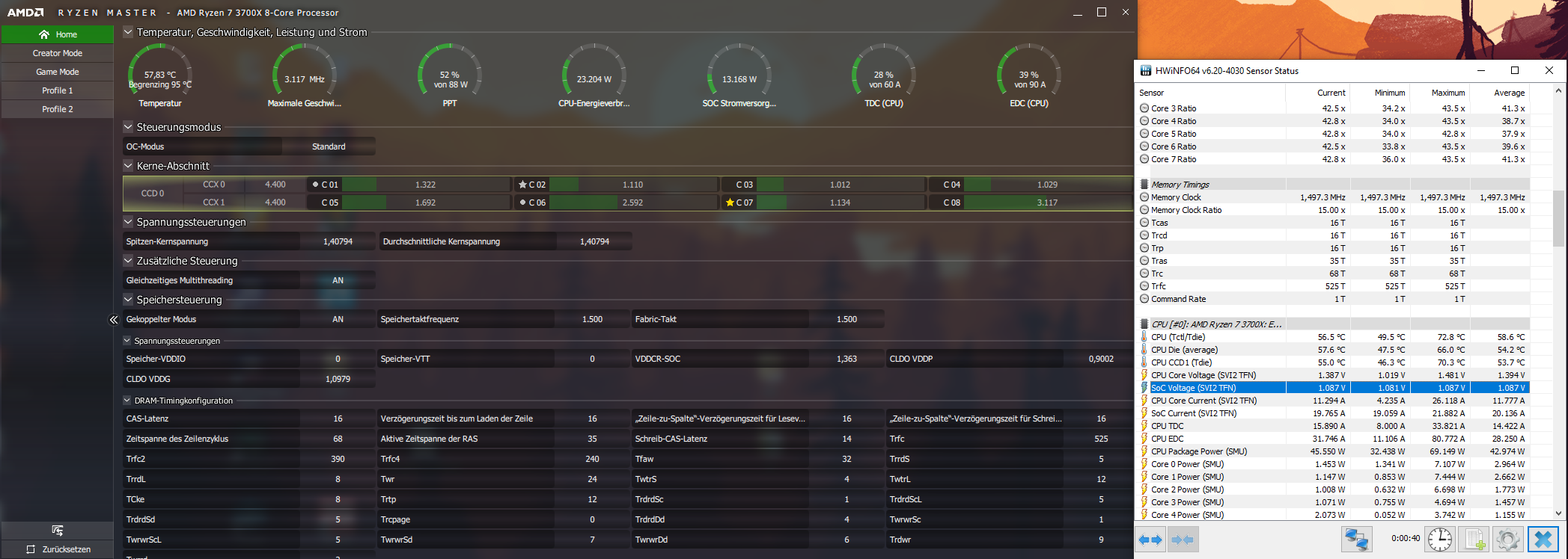

@Tonks Ich habe zu dem nochmal das XMP Profil geladen und die Spannungen vom Ryzen Master und HWinfo64 verglichen.
Kein XMP:
XMP 3000CL15:

Ich gucke gleich nochmal im UEFI, ob ich eine Anzeige für die aktuelle SoC Spannung finde. Welchem Auslesewert kann man prinzipiell eher trauen?

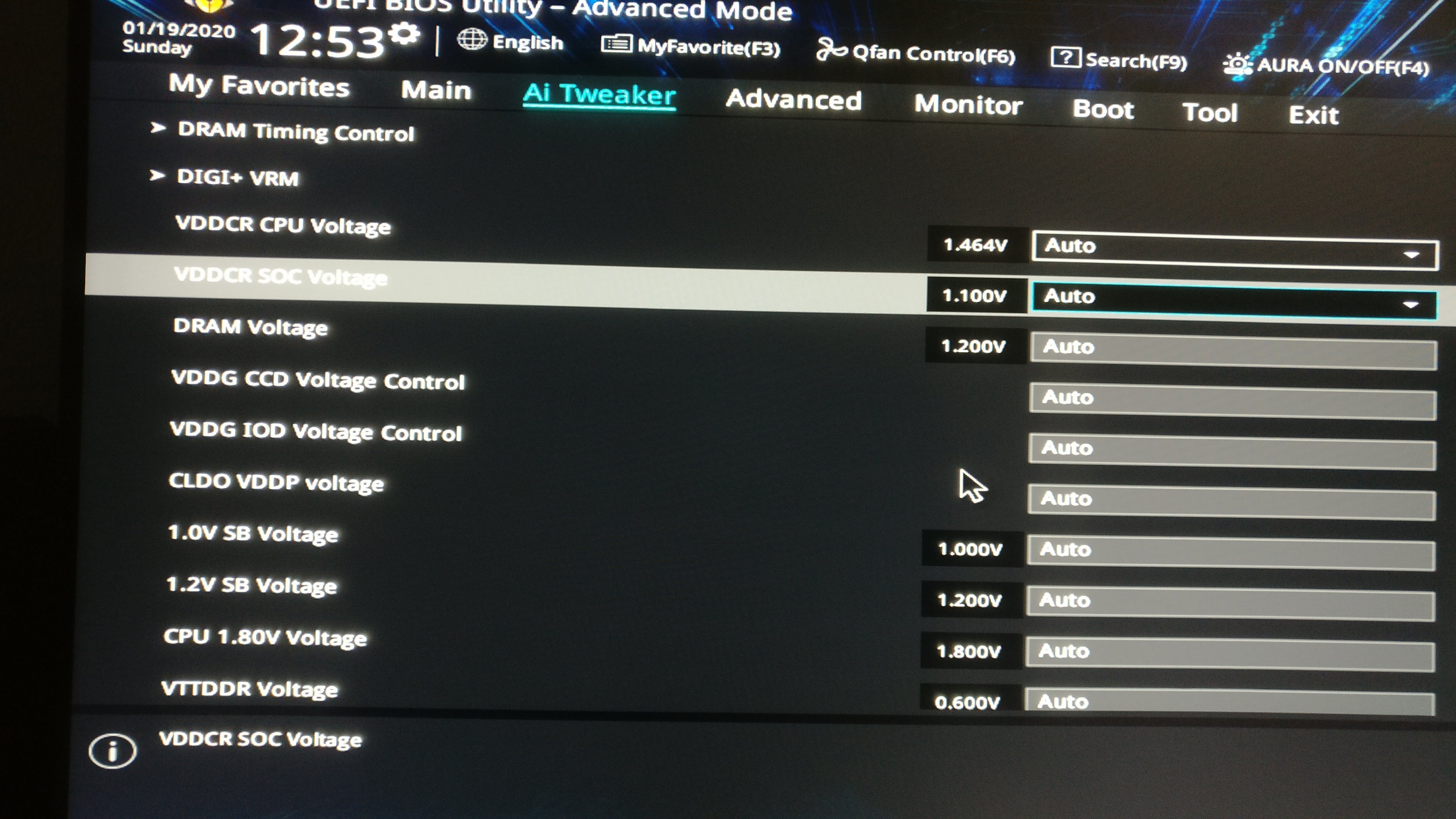

Edit: Im UEFI kann man unter "AI Tweaker" die VDDCR SoC Spannung einstellen, aktuell ist es auf Auto. Scheint aktuell (kein XMP aktiv) auf 1,1 V zu stehen.
Als ich XMP aktiviert hatte, habe ich dort von Auto auf Manuel gestellt und 1,2 V eingetragen. Im Ryzen Master hat sich der Wert aber nicht geändert. Habe ihn danach wieder auf Auto gestellt und XMP deaktiviert.

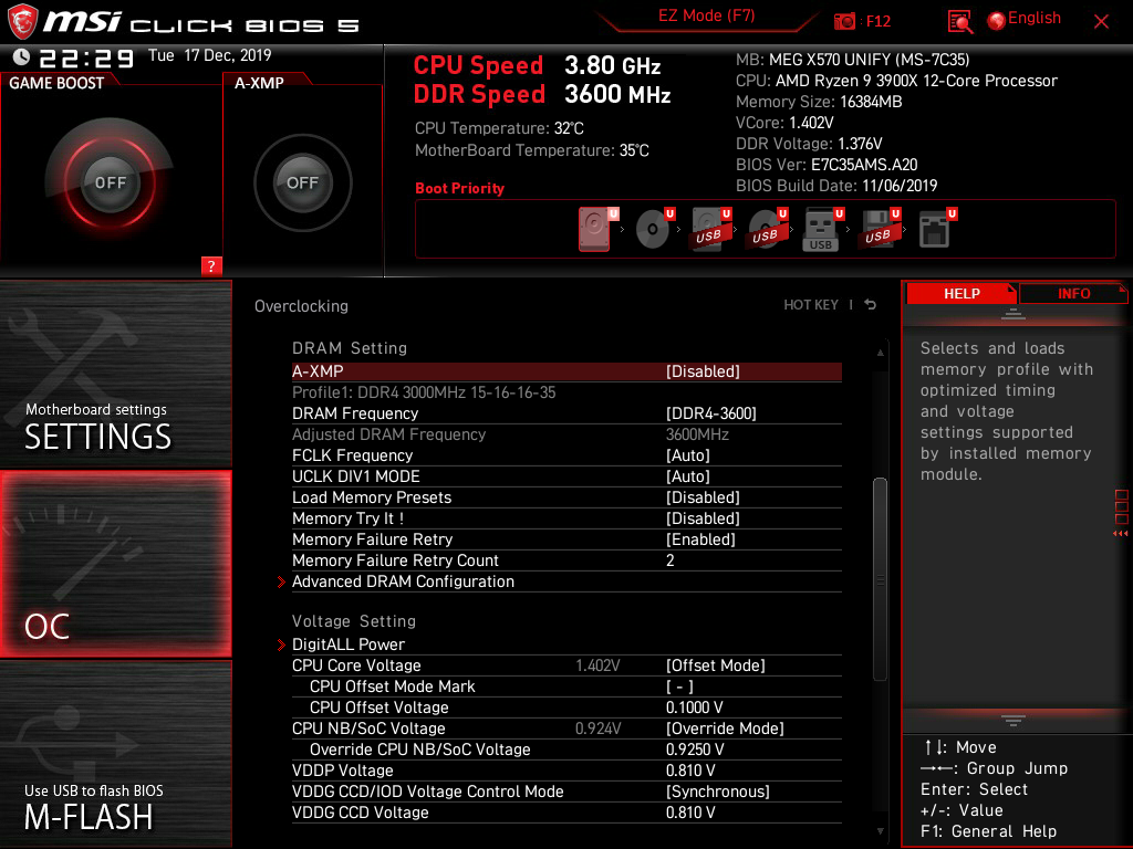

HWiNFO und, falls vorhanden, die ausgelesenen Werte im BIOS - bitte nicht verwechseln mit eingetragenen.
Als Beispiel bei meinem Brett:
Eingestellt ist 0.9250V bei CPU NB/SoC Voltage, aber der reale Wert ist 0.924V (in grau).
Was du im BIOS einstellst ist also nicht immer der exakte Wert.
Sieht man auch gut bei dir in HWiNFO. SoC ist im BIOS eingestellt auf 1.1V, aber SoC Voltage ist 1.087V (und das ist auch OK).
Ich würde hier jetzt alle Werte zurücksetzen (Load Default Values), XMP laden und das es dabei belassen.
Manuell musst du nichts an der SoC Voltage eintragen, da das Brett 1.1V bei XMP (und ohne) angibt und es bei Ryzen Master einfach ein Auselesefehler ist. Also kein Grund zur Sorge.
