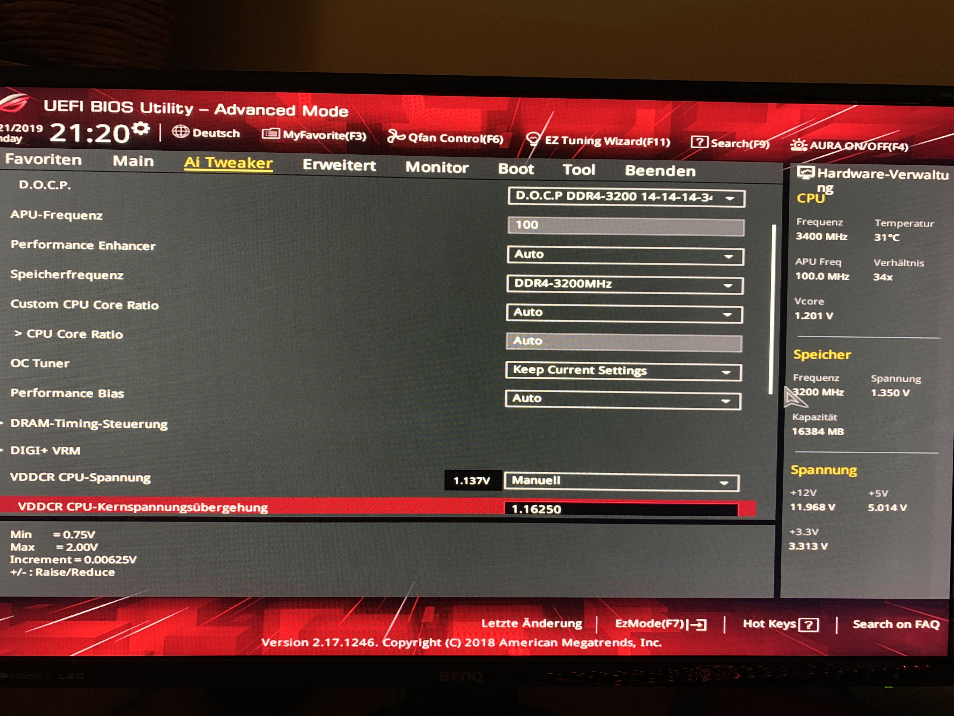

Zu den Rückfragen:
1) Das Undervolting was hier beschrieben wird führt doch dazu das der CPU prinzipiell "langsamer" wird -> hat aber den Vorteil das der Turbotakt aufgrund niedriger Temperaturen länger gehalten werden kann, soweit korrekt?
2) Wenn man die CPU übertaktet, sagen wir auf 4,0 Ghz - verhält sich die CPU dann im Idle/Windows Modus noch intelligent und taktet gewohnt runter oder läuft die dann durchgehend auf den übertakteten Mhz?
3) RAM und Board wurde extra so gewählt das OC Potential besteht. Der RAM läuft ebenfalls noch auf Stock - soll aber wohl gut auf 3466 Mhz stabil laufen - welche Settings könnt ihr dafür empfehlen?
VG & danke Euch!

In dem Thread hier hat jemand seinen 2600 auch im UV Modus betrieben - bei 1,1625 Volt (inkl. LLC auf Mode 5). Wenn ich diese Konfiguration wähle taktet meiner jedoch nur noch bis 3,6x Ghz bei Vollast... er sollte aber bis 3,9 Ghz? Jemand eine Idee woran das liegt?
Einstellungen siehe Foto...

silent2k schrieb:
Okay - danke Dir! :daumen:
3.9 Ghz ist der Turbo für einen Kern. All Core wird der 2600 immer zwischen 3600 und 3775 boosten

stas_mueller schrieb:
Hatte das Thema schon durch. Bei mir läuft der 2600 @3900 auf allen Kernen bei 1,1625 Volt. Dank Cool &Quiet taktet er auch im Idle Betrieb herunter. Bleibt super kühl, meistens max. 50 Grad.
Habe den Multi fix auf 39 gestellt.
Danke für den Hinweis. Mit Multi auf 39 klappt das bei mir jetzt auch mit 3,9 Ghz. Lasse ich den Eintrag auf Auto taktet er wie in Post #43 beschrieben nur bis 3,6 GHz.
Die 3,9 GHz bleiben jetzt aber auch konstant im Windows/Idle Betrieb bestehen. CnQ habe ich bei meinen X470-F im Bios nicht gefunden. Jemand eine Idee?
