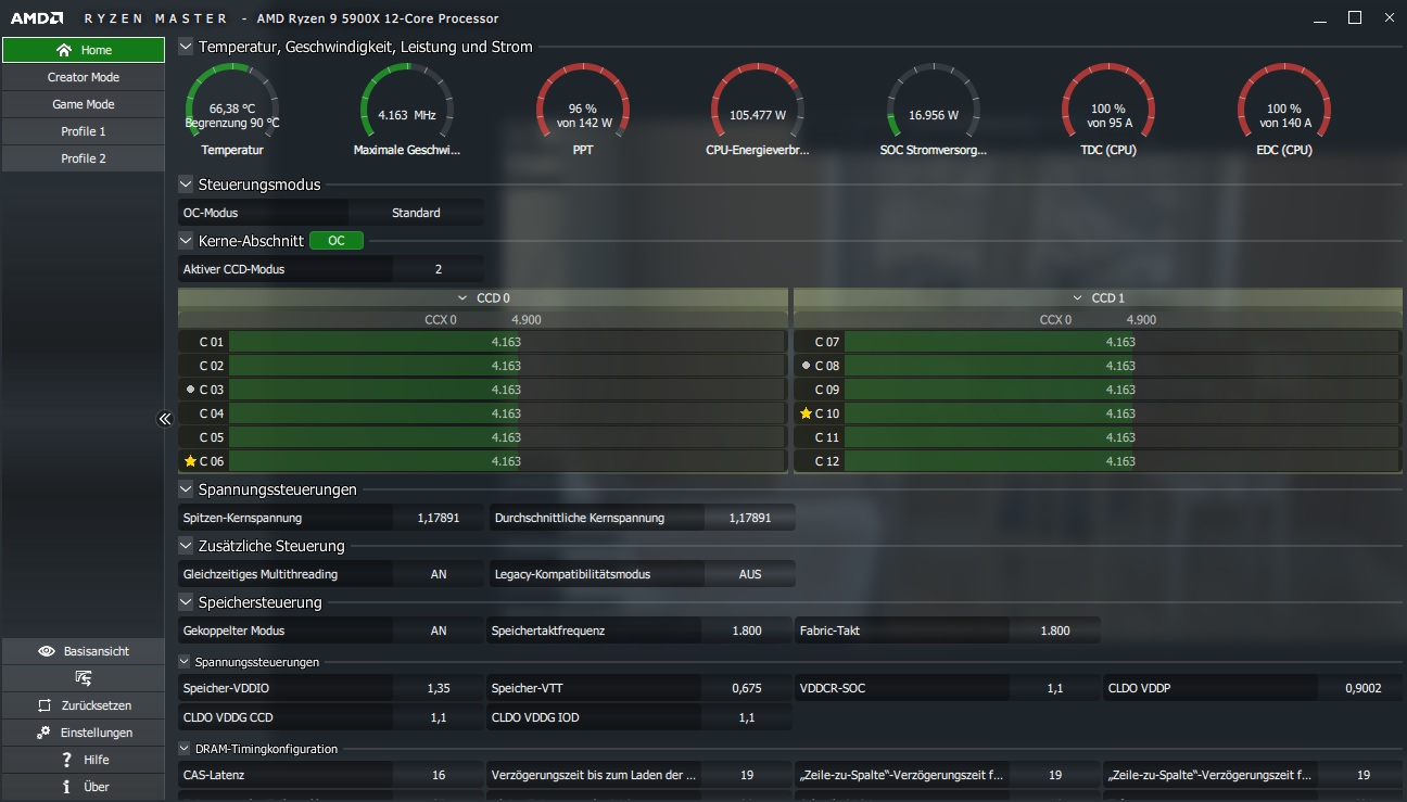

Hallo, habe mir oben genannten PC vor 2 Wochen zusammgebaut.
Mein Hauptspiel war und ist schon immer die Battlefieldreihe.
Hatte zuvor einen 8700k. Der war geköpft, hatte im Idle seine 23 - 25° und in Battlefield 5 eigentlich nie die 70° gesehen. Somit ist das für mich eine kleine Referenz, auch wenn ich weiß das der 5900x heißer ist und laut AMD 90° "ok" sind. Für mich sind 90° halt nicht ok.
Der 5900x hingegen hatte schon im Idle seine 45°. Da konnte ich mit dem Energiesparplan gegenwirken und bin nun so bei 35°. Nach 2std Battlefield 5, hatte ich allerdings schon Peaks von 91° auf meiner WaKü gesehen. Standardmäßig sind es um die 84° nach ein paar Stunden. Im Spiel selbst habe ich keinen meiner Kerne jemals auf 4,9GHz gesehen. Da sieht laut Ryzen Master die CPU auch relativ unbelastet aus (85% vom Powerlimit, kein Kern über 4,1GHz)
Habe mich mit dem Thema Undervolting beschäftigt und PBO auf Advanced gestellt, PBO Limits - disable, und im Curve Optimizer All-Core -15. Bei 25 schmiert Windows ab, bei 20 läuft Cinebench R23 nicht durch.
Ich habe mit dem Offset einen All-Core Boost von 4170 bei einem Ergebnis von 20386. Ich finde das deutlich zu wenig. Am Ende der 10min hat meine CPU meist 69 - 70°. Die Wassertemperatur liegt bei 37°.
Was mache ich falsch? Einfach eine schön "schlechte" CPU erwischt die nur stock taktet?
Hatte mal das Auto-OC vom MSI Board genommen. Da geht er auf 4,5GHz alle Kerne hoch, schießt aber auch direkt auf 85°
Ich möchte ohne groß Profile umzustellen folgendes haben: Kühles, stromsparendes System zum Surfen und Videos, aber wenn ich ein Spiele starte die volle Leistung bei guter Kühlung, ohne wie gesagt Profile umstellen zu müssen.

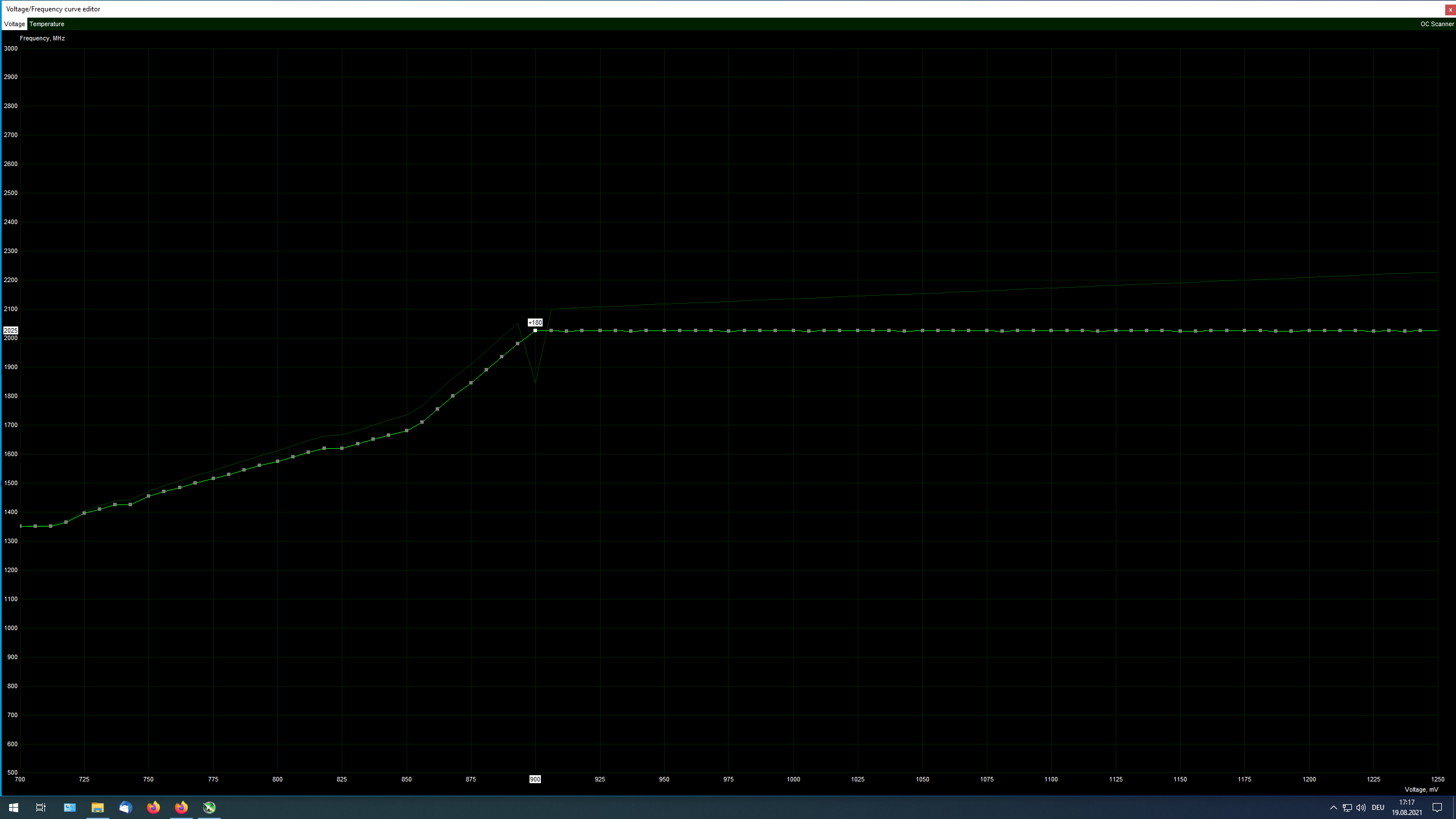

Bei deiner CPU kann ich dir nicht weiterhelfen ( o Erfahrung damit), aber deine GPU kannst du die Spannungskurve manuell einstellen (MSI Afterburner "STRG+F") das bringt einige Grad Temperatur ohne Leistungsverlust.

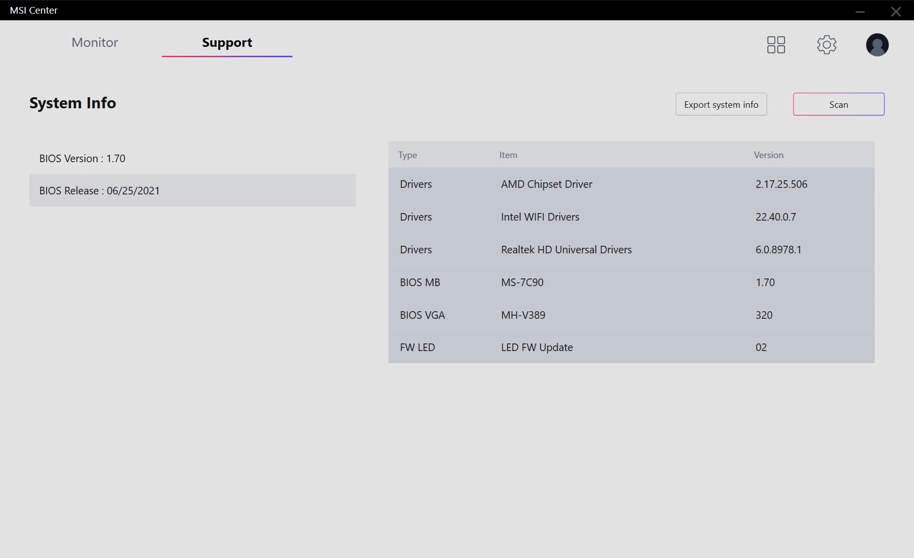

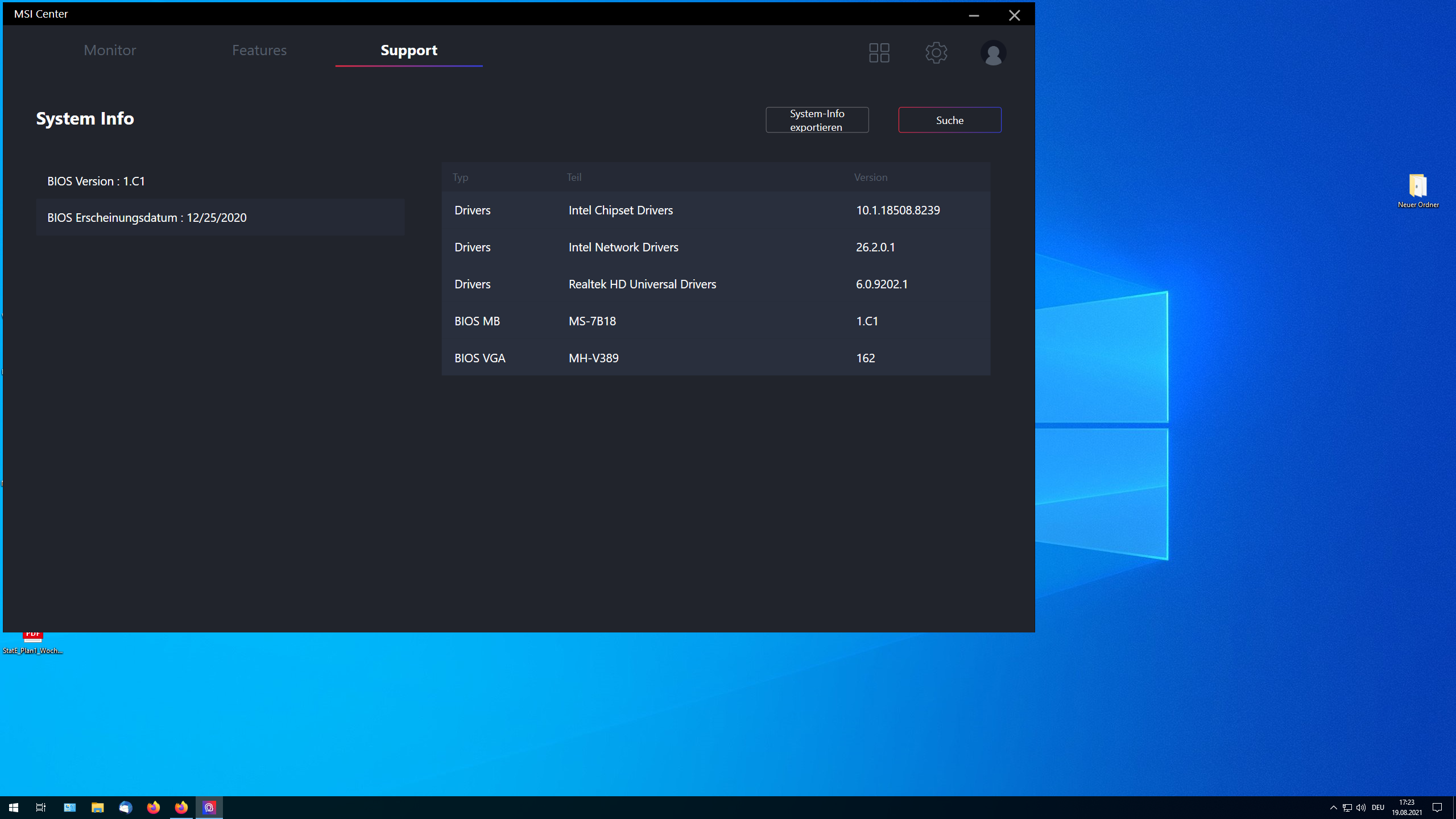

installiere dir mal das MSI CENTER und aktuallisiere mal das VGA BIOS (Bild 1) "nach der installation und Neustart" kannst du im MSI Afterburner die Spannungskurve anpassen (meine Werte mit der Suprim X) Bild 2

Die CPU wird aufgrund ihrer Bauweise nunmal sehr war. Vor allem wenn 2 CCX verbaut sind. Daran ist auch absolut nichts schlimmes.. In laptops ist es seit jahren normal die CPU 100 Grad heiss werden zu lassen und auch das ist nicht schlimm.
Ohne Last braucht sie auch nicht sonderlich viel Strom.

Habe mir auch gerade mal das MSI Center heruntergeladen, kann aber nirgends dort das BIOS der Grafikkarte herunterladen/updaten msi.jpg

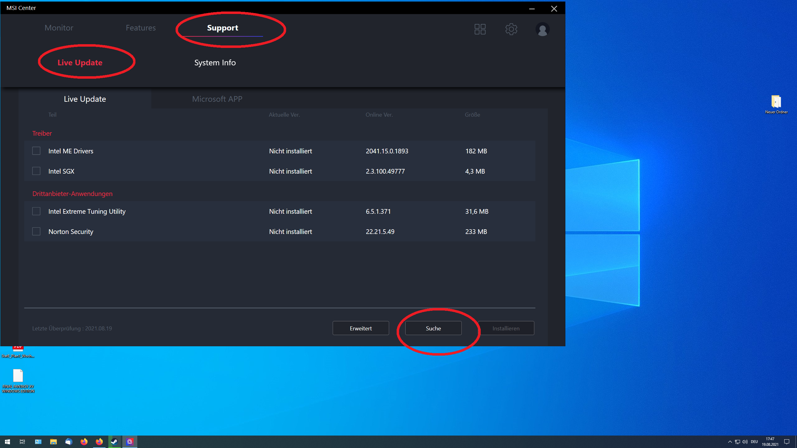

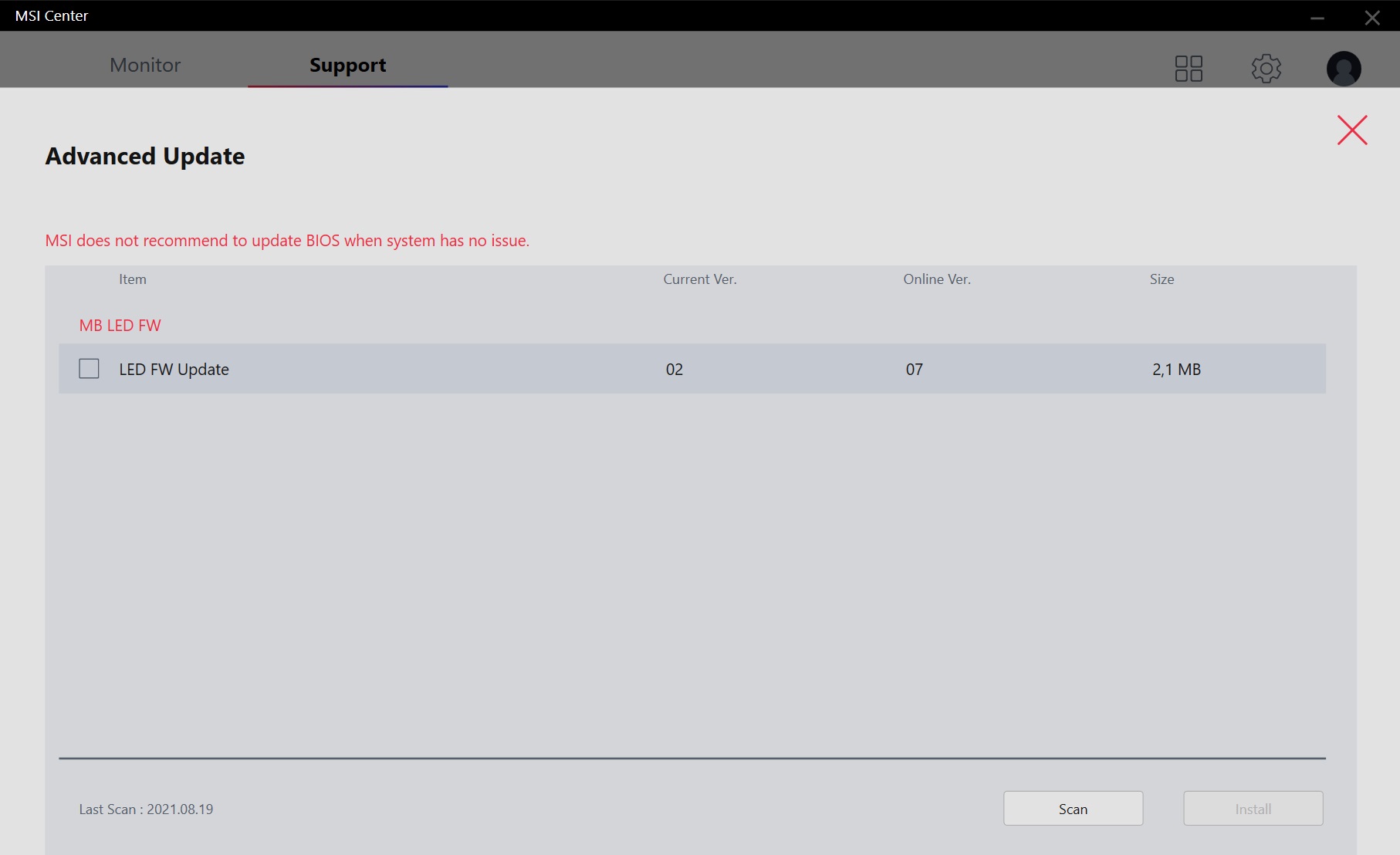

Wenn du oben auf "Support" klickst, dann öffnet sich ein Listenbaum mit "Live Update und System info". Dort anschliessend auf Live Update klicken und danach auf "Suchen" (unten rechts)

Da findet er bei mir leider kein BIOS.

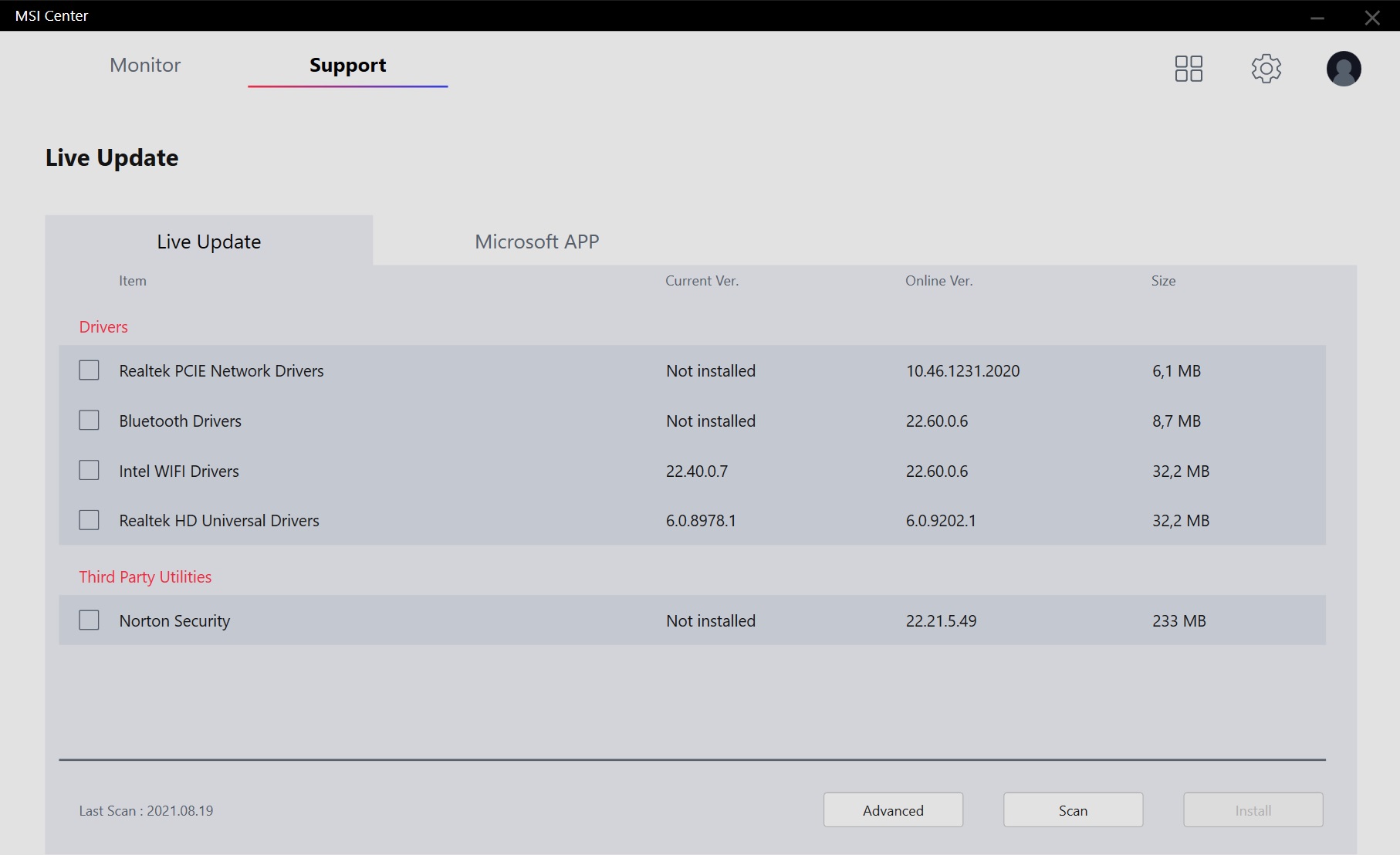

Im sorry (falsche Info von mir)
MSI verlangt zum Updaten der Grafikkarte, das Du dir das MSI Live Update 6 installierst.
Description
• Online update BIOS/Driver/Firmware/Utility.
• Live Monitor auto-detects and suggests the latest BIOS/Driver/Utilities information.

Und was ist an 4170 Mhz Allcore bei einem 12 Kerner und seinen max 140W schlecht?
Du vergleichst einen riesigen Kern eines 8700K mit seiner Steinzeitfertigung
der wahrscheinlich noch mit dem Meissel auf dem Wafer gehämmert wurde,
mit einem winzigen Kern des 5900X in 7NM, der auch die Temperaturen ganz anders ausliest.
Zwei paar Schuhe, nicht zu vergleichen....
Ist doch irgendwie nachvollziehbar, dass wenn viel mehr Kerne auf kleinerer Fläche zusammen
kommen es heisser wird?
Ausserdem hat so ein Ryzen Kern etwa 36 Tempsensoren drin und es wird dir immer nur der Heisseste
als CPU Temp angezeigt, im Durchschnitt über den gesamten Kern kann es viel kühler sein.

Da zeigt er mir nur an, dass ich das aktuellste BIOS habe und es keinen Grund gibt zu aktualisieren. Ziemlich ärgerlich, dass bei einer Grafikkarte für 1200 Euro das Gaming BIOS nicht funktioniert...
Habe wohl die Wahl zwischen einschicken, oder eben doch dauerhaft mit MSI Afterburner zu arbeiten.

Ich würd mal den Radi in die Seite packen und das System auf Stock zurück stellen,
bevor an UV und ählichem pfuscht.
Lieber etwas mehr TDC und EDC geben und den Rest macht er alleine, wenn die Kühlung passt.

Multicore interessiert mich wegen CAD im Homeoffice. Deswegen auch der 5900x und nicht der 5800x. Dort steigen die Temperaturen nicht so, weswegen es mir nur beim Spielen so extrem aufgefallen ist mit den Temperaturen.
Das Wasser der AiO war am Ende der Spielsession bei 37°. Ich denke deswegen jetzt mal nicht, dass ich kompletten Luftstau hatte, auch wenn ich natürlich weiß das die Graka da großen Einfluss auf den Radiator oben hat!
Ich werde die Tage den Radiator in die Seite setzen und dann mal schauen wie sich das ganze entwickelt.
Habe ich beim undervolten noch irgendwelche Einstellungen übersehen, bzw. muss/sollte ich machen um da noch etwas mehr herausholen zu können?

3. Versuch dich mal mit dem Undervolting der GPU. das hat bei mir bereits 7 Grad gebracht, ohne das die Leistung der Grafikkarte darunter leiden musste.
