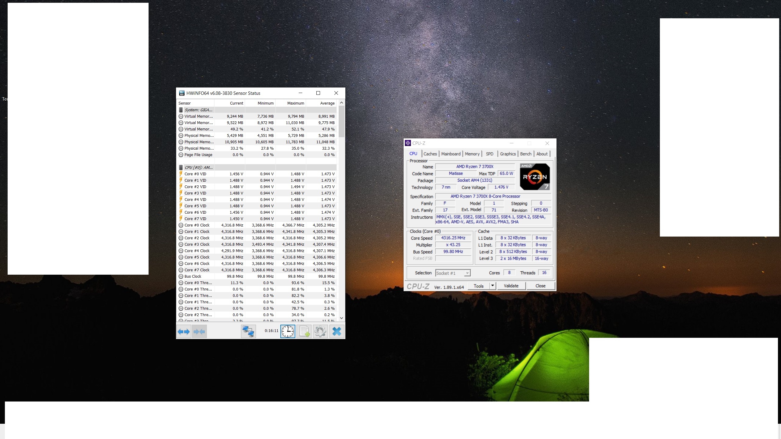

Hallo mein Ryzen taktet nicht herunter und bleibt immer bei Multi 43/43,25 und 1,45/1,488 Volt
Mein Mainboard hat die neueste Bios Version
Windows ist auf den aktuellen stand und neu aufgesetzt
Chipsatztreiber ist auch aktuell
Taskmanager zeigt immer eine Auslastung von 2-3% an
Maiboard ist Gigabyte Gaming B350
Habt ihr evtl ein Rat für mich ?
Energiesparprofil ändert auch nix :)
Ryzen 3xxx??
Das ist Nur 1 Kern und Völlig normal
Nein ,alle Kerne

Mit welchem Programm ausgelesen? Starte mal Ryzen Master und beobachte dort die Lastzustände. Alle anderen Systeminfo Programme zumachen!
HWinfo ist die 6.10 aktuell. Benutze bitte Ryzen Master oder CPU-Z.

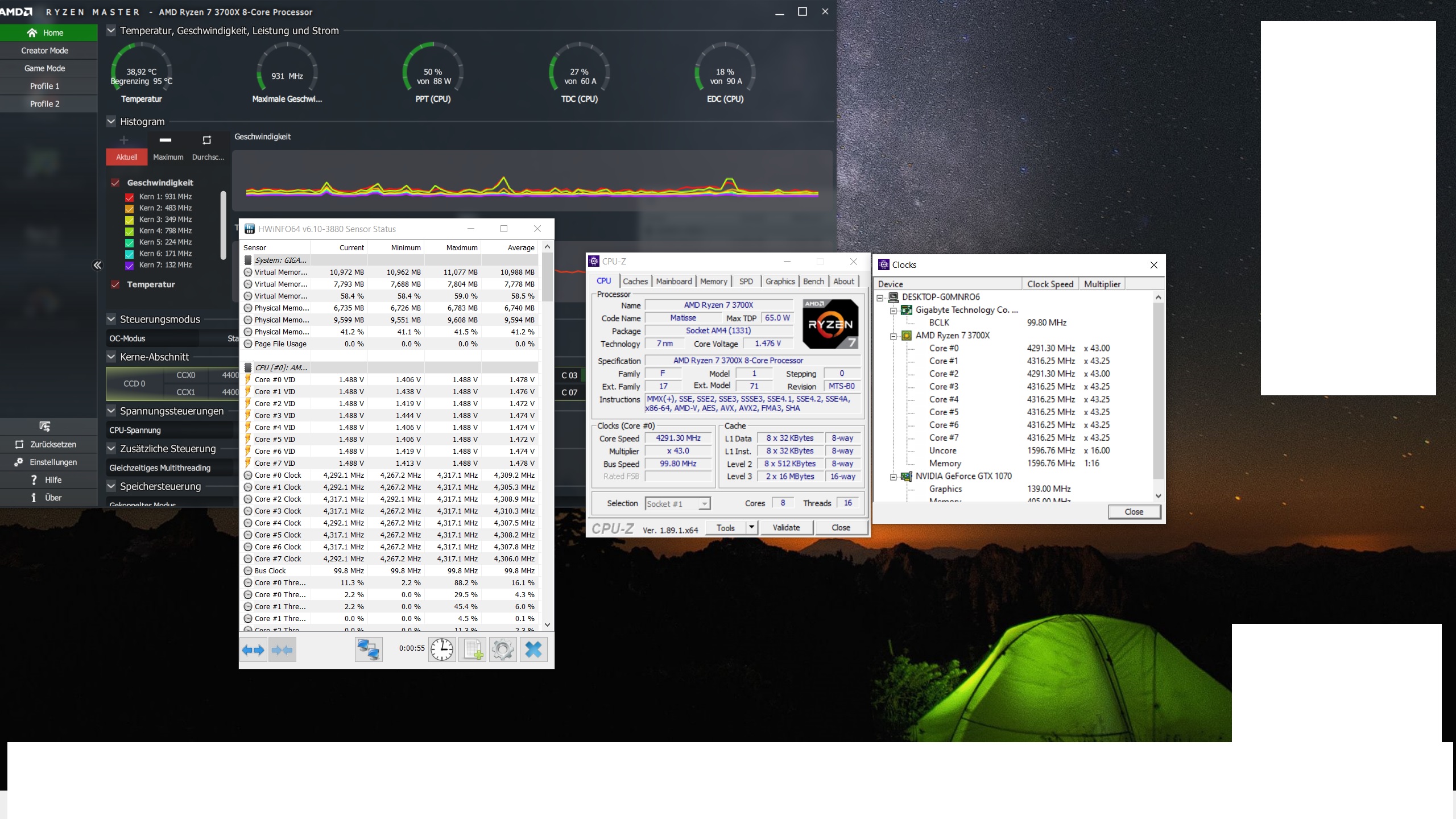

Danke
Wieso zeigt nur Ryzen Master die Werte richtig an ?
zb :
Die Temperatur zeigt Ryzen Master auch weniger an als HWINFO

Was ist das für eine Frage. Weil die anderen Programme das anscheinend falsch auslesen.
Reaktionen: Asghan und elvis2k1
Die lesen es nicht falsch aus, die kommen nur mit der Frequenz in der die Taktraten sich ändern nicht klar. Die sind zu schnell für die anderen Programme momentan. Ok im Grunde lesen sie es dadurch falsch aus
BIOS Settings checken, was irgendein Prog ausliest ist egal.
Man soll
a) nicht mehrere Ausleseprogramme nebeneinander offen haben und
b) entweder Ryzen Master ODER CPU-Z benutzen zum Auslesen von Takt und Spannung
... das ist die offizielle Empfehlung von AMD Robert.
Reaktionen: Spiczek und Asghan
Ändere mal in den Energieeinstellung das Profil...auf Ausbalanciert statt das Ryzen Profil... ;)
