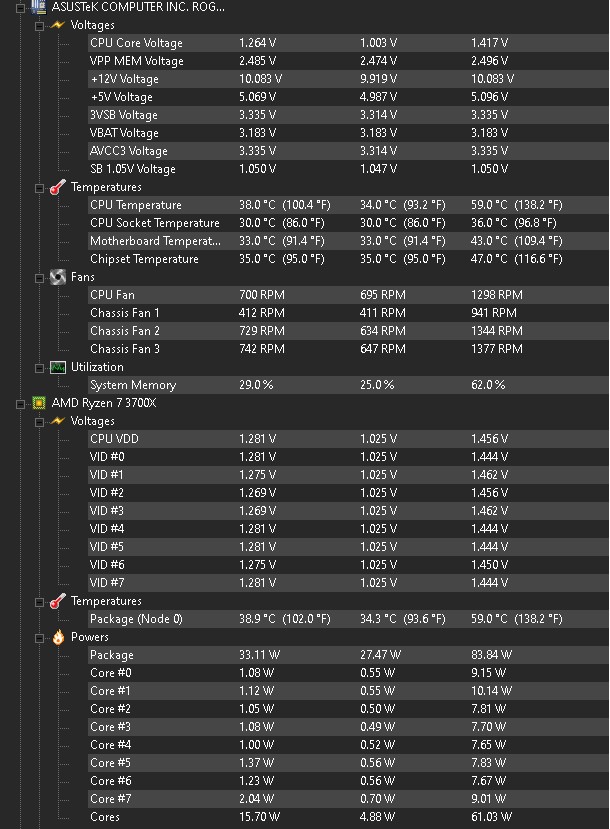

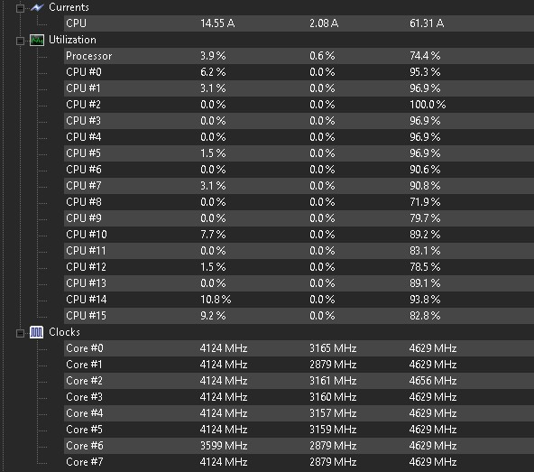

... ab und zu taktet meine cpu über 4.4ghz. wie kann das sein? die werte im bios habe ich alle auf standart gelassen, bis auf pbo ausgeschaltet und den ram übertaktet.. wenn die cpu über ihren normwert taktet, treten auch sporadisch fehler auf. der ganze sound stottert und ich habe für 2 sekunden gefühlt 3 fps. danach ist das problem aber wieder weg.

Interessant, ich bin nicht der einzige. Allerdings habe ich nichts beobachten können, dass mein 3700x über 4400Mhz geht. Meiner macht maximal 3750Mhz. Ich habe aber auch nicht immer HW-Monitor am laufen.
Einen Ansatzpunkt zum lösen des Problems habe ich auch nicht gefunden bis jetzt.
Ansonsten läuft bei mir auch alles auf Stock ohne PBO. Nur Ram halt auf XMP.
