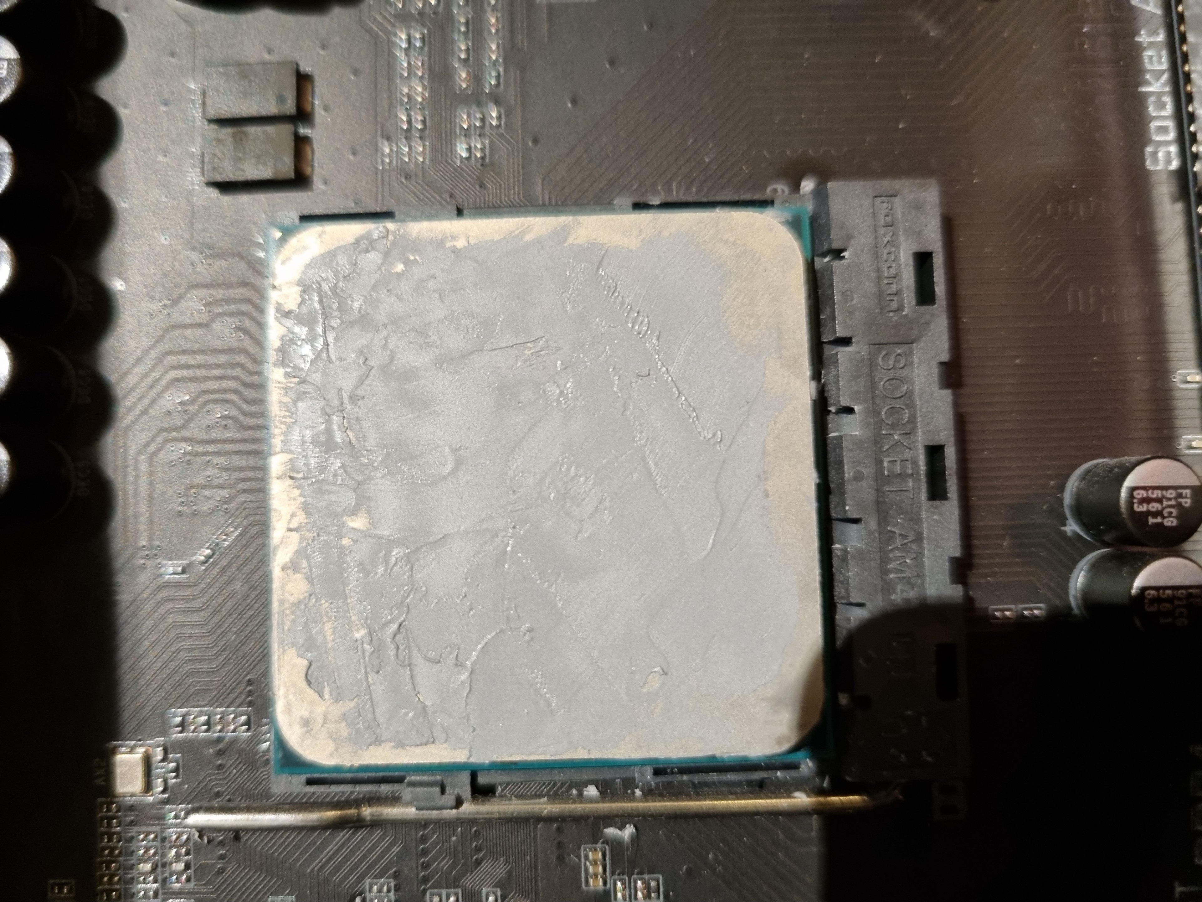

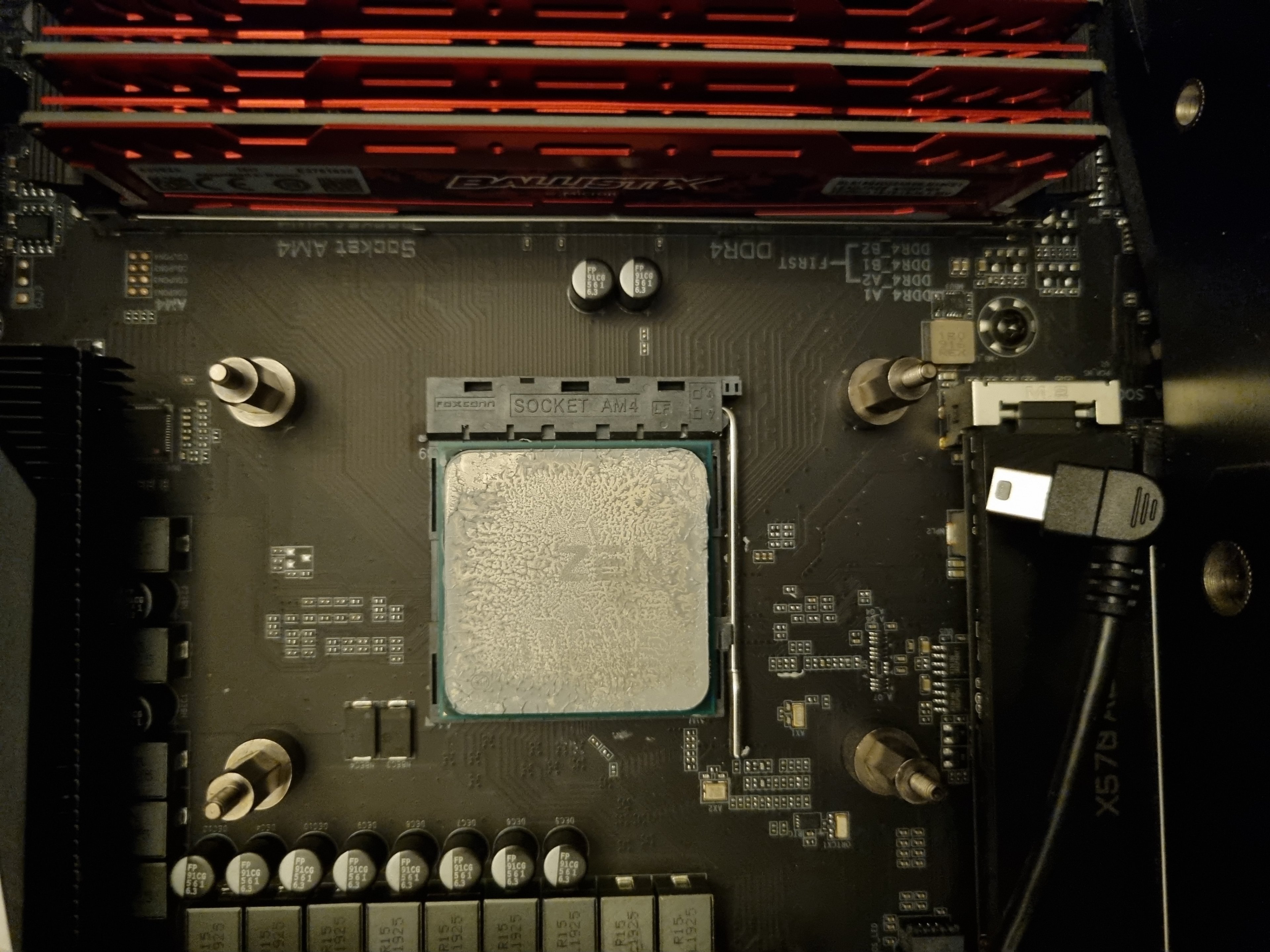

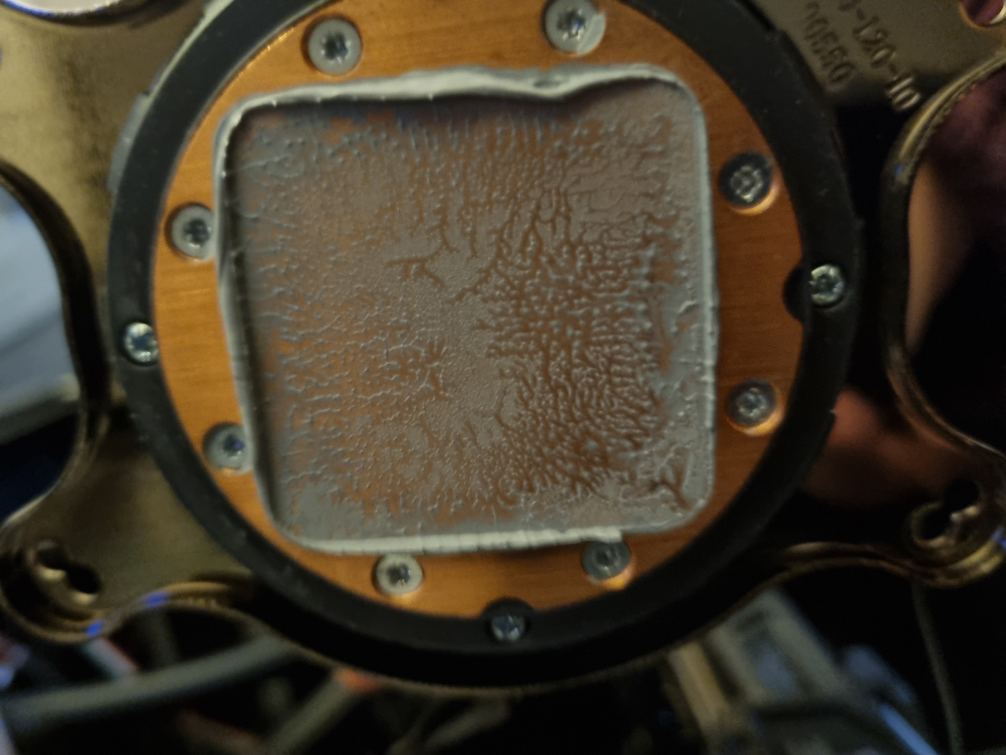

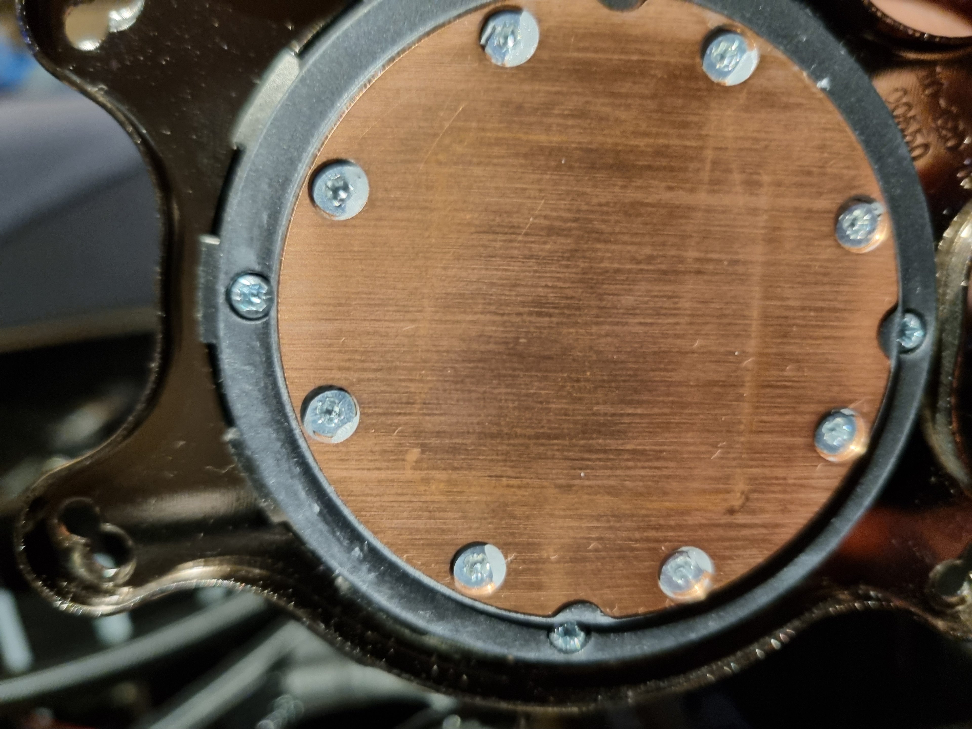

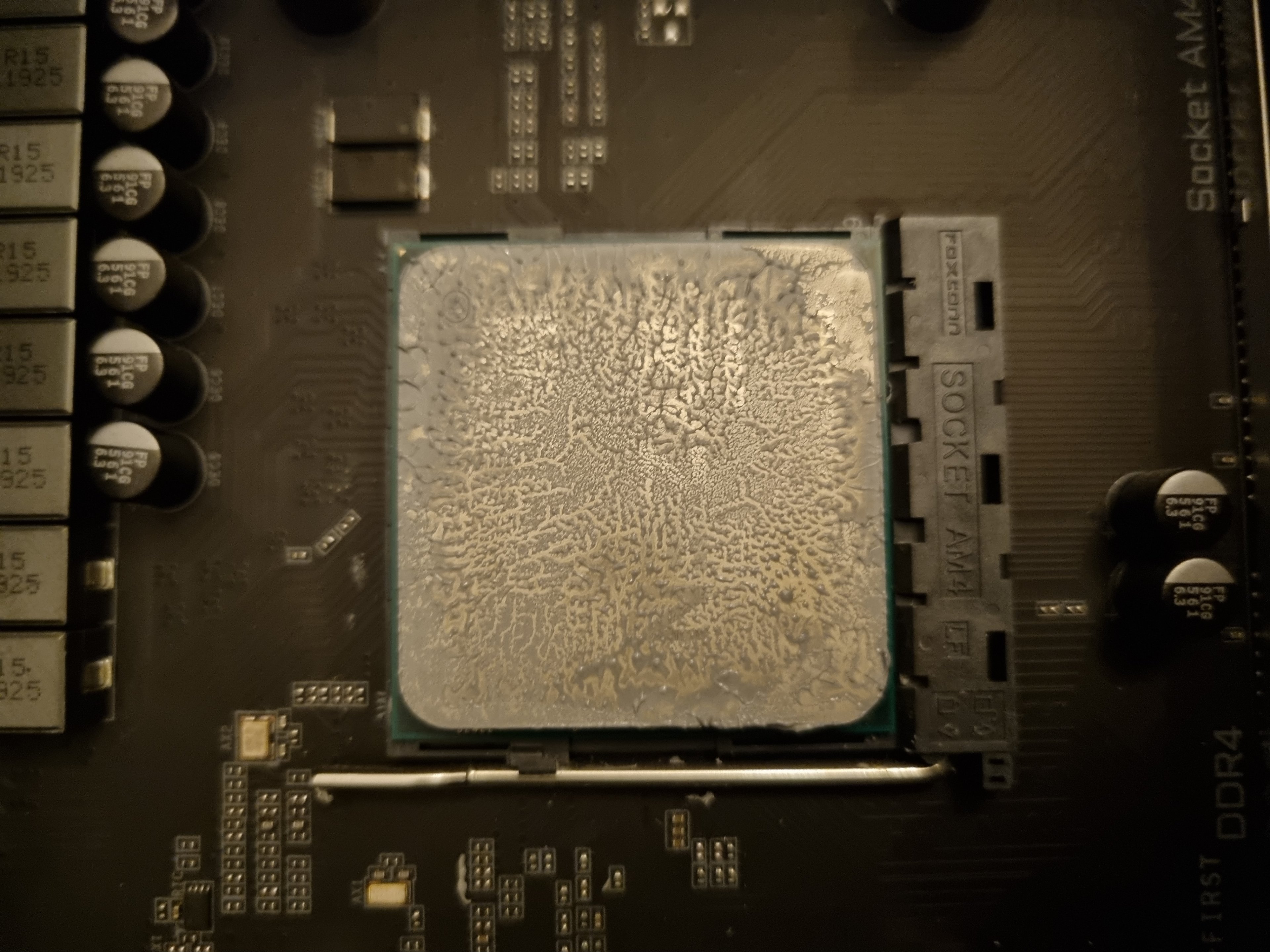

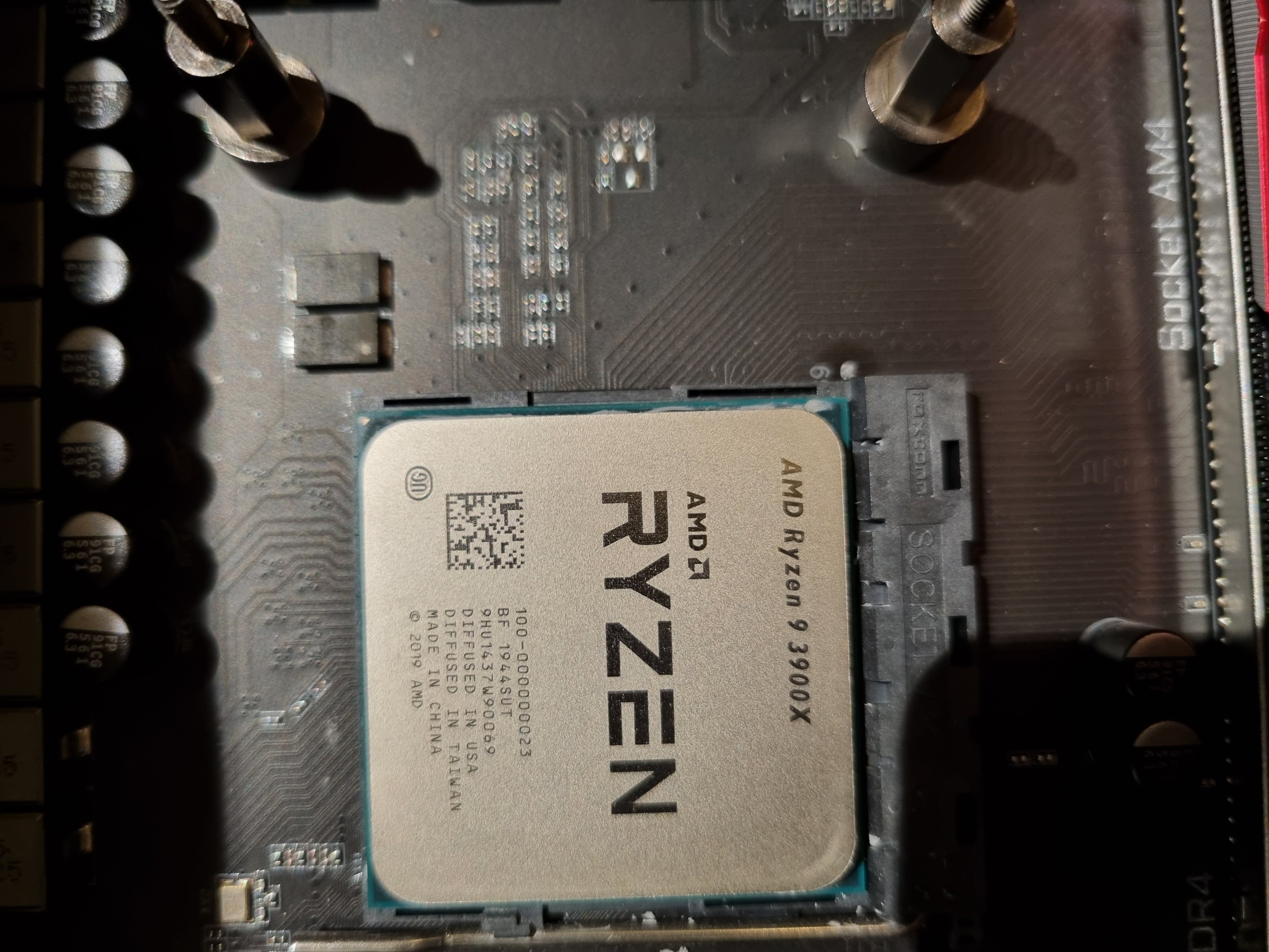

Ich habe jetzt mal ein paar Fotos gemacht...
Es sieht nach dem leidigen Thema WLP Paste aus: Zuviel, zuwenig, Punktuell auftragen, Kreuz auftragen.... Ich mache immer einen Klecks drauf und verstreiche ihn so gut es geht überall hin. Jetzt, nach Abnahme des Kühlkörpers sieht es am Kühlkörper tatsächlich so aus, als ob ich zuviel aufgetragen hätte. Ich gebe ehrlich zu: Ich weiß es nicht. Obwohl ich seit 20 Jahren meine PCs zusammenbaue, habe ich DAFÜR immer noch kein Gefühl bekommen, wie es wirklich optimal ist. Wie gesagt. Normalerweise trage ich was auf und versuche es so dünn wie möglich zu verstreichen - also dass KEINE dicke Schicht entsteht. Bedingt durch meinen Perfktionismus mache ich das aber so lange, bis auch wirklich in allen Ecken WLP vorhanden ist.
Also habe ich jetzt nochmal alles komplett mit Isoprop greinigt und wieder (für mein Erachten) extrem dünn aufgetragen (das Foto täuscht). es ist wirklich sehr wenig. Diesmal fehlt es in den Ecken auch. Habe mir gedacht der Anpressdruck erledigt den Rest. Habe auch diesmal sehr fest zugeschraubt. (Noch fester und ich habe angst, dass was kaputt geht). Gleiches Bild. Bei geöffnetem Gehhäuse noch 92-93° Celsius. im AIDA Stresstest. Bei geschlossenem 95° Celsius. (Wie man sieht bereits in Minute 3).

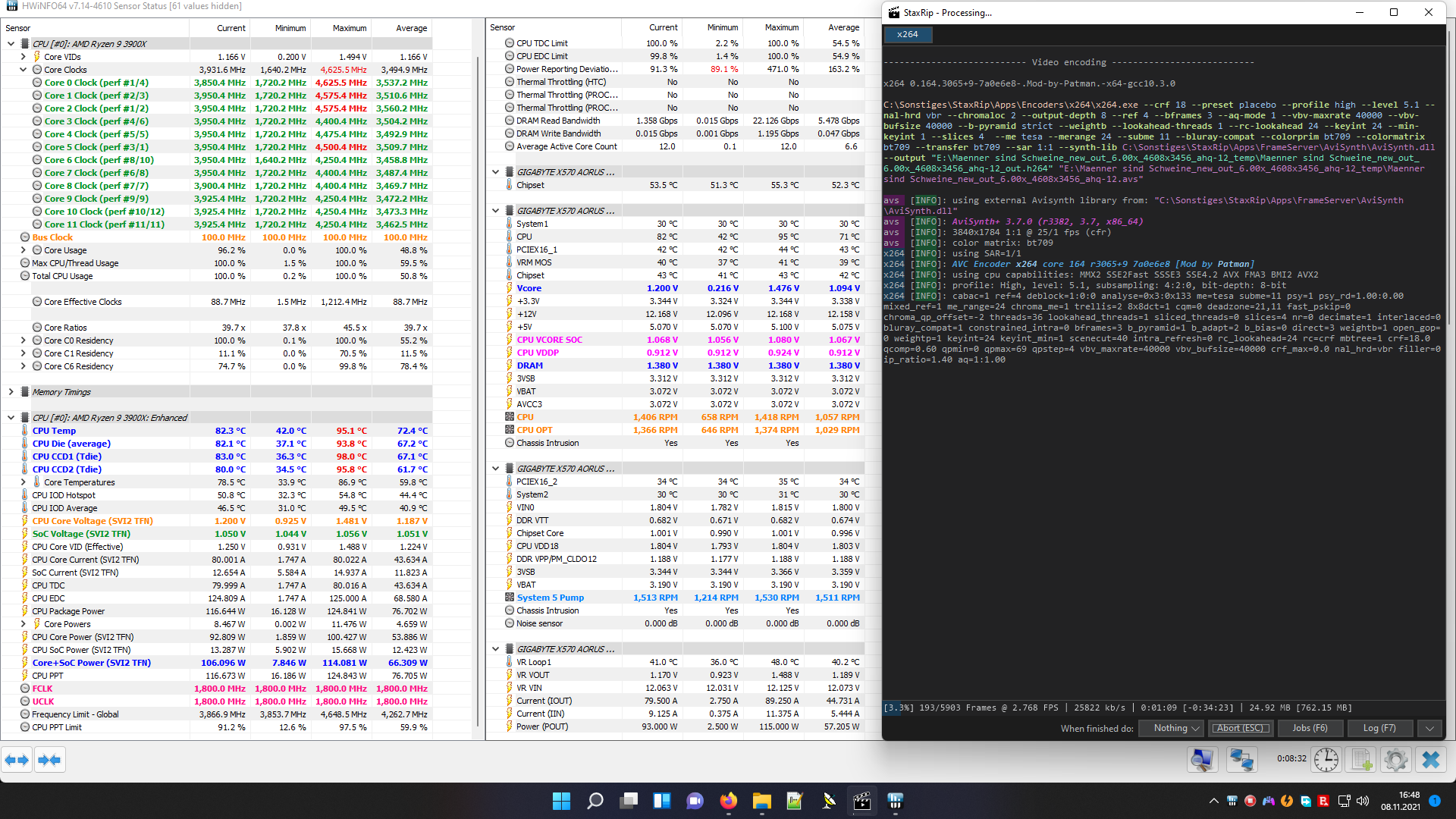

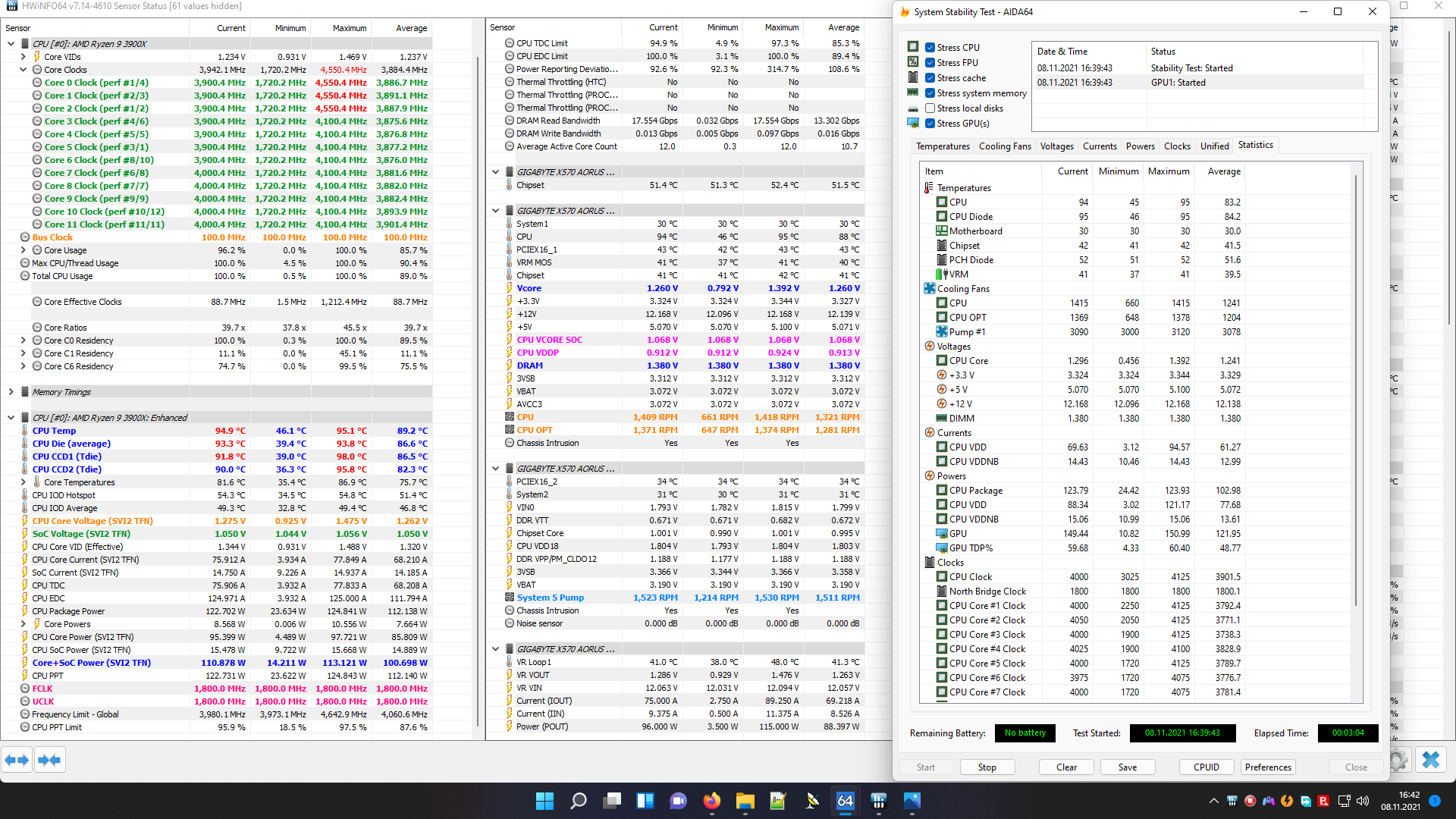

Naja. Es geht wohl nicht besser. Habe probeweise StaxRip angeschmissen und kurz ein Video kodiert: Hier im Schnitt 82 ° Celsius. Also alles im Lot. Da fragt ihr euch: Ja warum um Himmelswillen macht der so einen Aufstand? Weil es mich wundert und es vorher NICHT so war. Als ich RAM OC betrieben habe und den Stresstest nutzte um festzustellen ob ich FCKL 1900 Mhz stabil bekomme habe ich dat dingens 80 Minuten laufen lassen. Und hatte da in diesen 80 Minuten 3 oder 4 Mal für 2-3 Sekunden Spitzen von 95° Celsius. Sonst war es bei 89 ° Celsius. Dauerhaft. Mit weit höher getaktetem RAM und höherem VSoc, VDimm, VDDP und VDDG etc...
Keine Ahnung was sich geändert hat: Hatte ich damals noch eine andere Bios Version? Ich weiß es nicht. Kann noch das Bios F30 gewesen sein. Oder liegt es an Windows 11? Wie gesagt. Nach den Patches die die anfänglichen Probleme wietestgehend beseitigt haben, scheint mir die CPU höher zu boosten - im AllCore wohlgemerkt. Ich bilde mir ein ich hätte damals im Stresstest, bei 100% Last auf allen Kernen ca 3900 Mhz. Jetzt sind es im Schnitt 4000 Mhz. Einbildung? ich weiß es nicht.
Das sieht eigentlich okay aus. Man sieht schon, dass das Muster zum Rand hin immer gröber wird. Aber ein typischer Fall von mangelndem Kontakt sieht definitiv schlimmer aus.
Es könnte also tatsächlich daran liegen, dass der Kühler nicht mehr ganz fit ist. Zum Beispiel, weil die Lamellen zugesetzt sind.

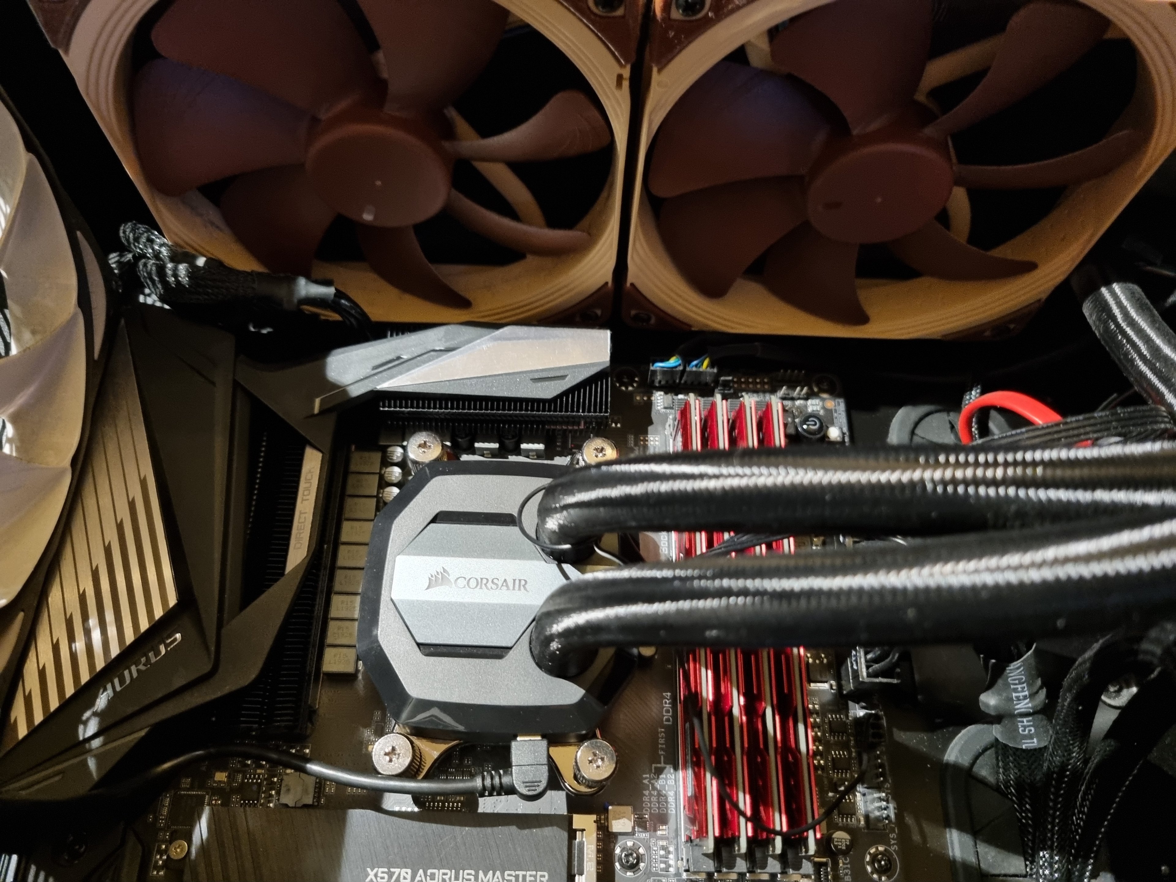

Ich teste immer mit dem AIDA64 System-Stabilitätstest. Dort aktiviere ich bis auf HDD-Stresstest alle Optionen, also Stress: CPU, FPU, Cache, Memory und GPU. Damit habe ich mit meiner alten Corsair H115i zuletzt schon nach weniger als einer Minute durchgehend deutlich mehr als 90° Celsius - im Schnitt 95° Celsius, sporadisch sogar mehr erreicht. Und das bei meinem ganzen Aufwand:
Ich hatte dabei 2x 140mm Phanteks Frontlüfter (von meinem Entho Luxe, Version 1) in der Front (reinblasend) und 3x 140mm eLoop (unten reinblasend, Deckel und Hinten rausblasend). Zusätzlich hatte ich die Corsair Lüfter am Radiator durch 2x Noctua NF-A14-PWM ersetzt, die durch den oben platzierten Radiator die Luft nach außen drückten. Auf dem Kühler hatte ich die (neue) MX4 Wärmeleitpaste, weil ich die immer so gut verstreichen konnte. Die trotzdem extrem hohen Temperaturen ließen mich vermuten, dass die Corsair AIO defekt war. Da ich diesbezüglich kein Profi bin, um das untersuchen oder gar beheben zu können und ich alle anderen eventuellen Fehlerquellen ausgemerzt hatte, habe ich mir letztendlich einfach die neue Eisbaer Aurora Pro 280mm gekauft, weil ich die Schnauze voll hatte und diese selbst sogar einen TR4 gut kühlen soll.
Ich habe dann ein bisschen umgebaut: Die Corsair AIO kam ja raus, also habe ich die 2 Phanteks Lüfter aus der Front mit den 2 Noctua NF-A14-PWM von der Corsair ersetzt. Zusätzlich habe ich meine alte Recon Lüftersteuerung entfernt (weil die in letzter Zeit immer gesponnen hatte und sporadisch einige Lüfter stehen blieben) und habe die 3 eLoops an den Phanteks eigenen PWM Hub angeschlossen. Ist dieser mit nem echten PWM Header am Mobo angeschlossen, kann man damit auch die Lüfter, die eigentlich keine PWM sind, mit diesem HUB regeln. Musste dazu im Mobo Bios nur explizit auf PWM stellen, weil bei "Auto" die Lüfter trotzdem immer auf Fullspeed liefen. Soweit so gut. Also MX4-Wärmeleitpaste auf den Prozzi und Eisbaer eingeaut. Ist ein bisschen Gefrickel, aber geht. Nun zum ersten Test:
Ich startete also den AID464 Stresstest wie oben beschrieben und... war geschockt: Nach wenigen Sekunden wieder 95°C und mehr, die Eisbaer Lüfter laut wie Propeller und brummen/eiern vom Geräusch her irgendwie... Also schnell aus. Ich war enttäuscht. Alles umsonst. Und nun ist alles noch lauter und noch heißer. Ich war wirklich am Überlegen, ob ich alles zurück schicke sollte, wollte aber noch nicht gleich aufgeben...
Erstes Ziel: Zuerst einmal das Brummen der Lüfter wegbekommen: Ich dachte ich hätte sie nicht fest genug angeschraubt. Vorgehensweise: Also AIO nochmal komplett entfernen! Bevor ich nun den CPU-Kühlkörper abnehmen wollte, dachte ich mir in dem Moment plötzlich so: "Sag mal, hast Du dessen Schutzfolie vorher eigentlich abgezogen? Ja, doch... hab'ich... öhhh, glaub'ich... ja, doch, auf jeden Fall." Tausend mal hatte ich diesen Warnhinweis gelesen und mir gedacht. "Na Logo, bin doch nicht blöd"... und dann nehme ich den Kühler ab... und das Ding ist tatsächlich noch dran ... ich Dödel. Beim ganzen Chaos mit Lüfterwechsel, Neu-Verlegen der Kabel, dem Montieren des Radiators und dann dem Gefummel mit dem Kühlkörper selbst (das ist echt blöd gemacht, weil einem die Mainboard-Backplate immer wegrutscht, so dass ich ein Buch druntergelgt habe, um es zu stabilisieren), hatte ich doch tatsächlich in der Eile und dem Stress total die Schutzfolie vergessen. Mannomann, ich weiß was ihr jetzt denkt :) ... Erstaunlich, dass die bei 95° nicht geschmolzen war o.ä. Sie sah aus wie neu. Also runter damit und bei der Gelegenheit statt der MX4 mal die beigelegte Wärmeleitpaste aufgetragen. Die ist zäher, geht aber noch. Dann fiel mir noch ein, dass das "Eiern" der Lüfter auch daran gelegen haben könnte, dass sie ständig die RPM gewechselt haben, weil die Temperatursprünge so groß waren. Also habe ich nochmal die Lüfterkurven optimiert. Dann der Test:
PC gestartet. AIDA64 Stresstest, wie gehabt und.... aaaaah... endlich :) ... selbst mit aktiviertem PBO - PBO Limits aber auf Standardwerte festgezurrt (also PPT=142W, TDC=95A, EDC=140A) habe ich bei diesem extremen Mega-Stresstest sporadisch Temperaturen knapp über 80°C, meist so zwischen 75° - 78°C. Und dass, obwohl ich die Lüfter runtergeregelt habe: Die Pumpe läuft immer auf Fullspeed, ist aber kaum hörbar, die Noctuas habe ich auf ca. 730 RPM, Die eLoops auf 700 RPM und die CPU Lüfter auf ca. 830 RPM heruntergeregelt. Bei letzteren habe ich die Lüfterkurve so eingestellt, dass sie ab 75°C erst anfangen schneller zu drehen (ca, 1050 RPM) und dann erst ab 85°C stetig steigen bis sie 100% erreichen, was ja aber quasi gar nicht mehr passiert und was bei ihnen nicht wie aufgedruckt 2000 RPM entspricht sondern tatsächlich ca. 2600 RPM inkl. Hubschrauberlautstärke...
Lange Rede, gar kein Sinn: Ich bin überglücklich... endlich keine Sorgen mehr bezüglich der Hitze. Ich bin nur noch am Grübeln, ob nicht vielleicht die neue Version der MX4 Wärmeleitpaste einfach nur Kacke ist und mich zusätzlich ein paar Grad gekostet hat. Werde das aber nicht mehr gegentesten, da völlig fertig mit der Welt ... (nach 1,5 Tagen Herumbasteln inkl. Verzweiflung und totaler körperlicher sowie geistiger Erschöpfung :) ... Im Cinebench R23 hatte ich übrigens auf Anhieb auch gleich knapp über 18600 Punkte mit meinem Ryzen 3900X, soviel wie noch nie zuvor (wahrscheinlich da kein Throtteling) - mit Standard PBO-Limits, wie gesagt.
