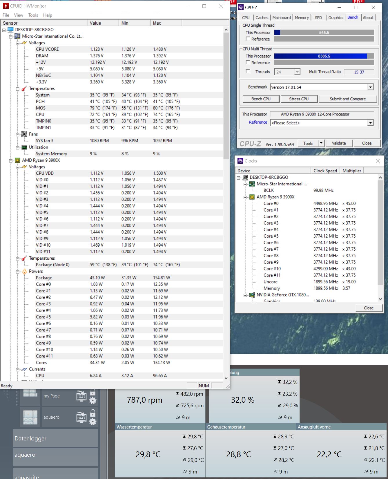

ich habe einen Ryzen 3900X und seit Anbeginn Temperaturprobleme. An der Gehäuselüftung liegt es nicht, (habe genug Gehäuselüfter, die vernünftig angebracht sind - also von unten und vorne rein- und oben und hinten rausblasen). Auch habe ich mehrere Wärmeleitpasten probiert - selbst die vermeintlich besten von derBauer. Letztendlich bin ich bei der MX4 geblieben, weil sich die am besten verstreichen lässt. Ich nutze eine Corsair h115i (noch das alte Modell mit nachbestelltem, passenden Ryzen Aufsatz)., bei der ich die Standardlüfter mit 2 Noctua NF-A14-PWM ausgetauscht habe. Die Pumpe lasse ich immer auf Vollspeed laufen.
Wenn ich jetzt den AIDA64 Stresstest mache und dabei alles - bis auf stress local Disc - aktiviere (also CPU, FPU, Cache, System Memory, RAM und GPU) dann habe ich sofort nach wenigen Sekunden Temperaturen weit über 90° - im Schnitt 95° C. Auch wenn das ein extremer Stresstest ist, ist mir das - bei dem Aufwand, den vielen hochwertigen Lüftern etc. - viel, viel zu heiß. Selbst beim Videoencoding bin ich deutlich über 85°C und wundere mich immer, wenn die anderen schreiben sie hätten 75°C. Das wäre für mich ein Wunschtraum.
Das kann doch nicht sein? Hat vielleicht noch irgend jemand eine Idee, oder einen Vorschlag?
Ich habe jetzt mal @Kabelbinder's Rat befolgt und den Kühler sehr fest angeschraubt. (Manche Kühler haben wohl eine konvexe Oberfläche und das soll helfen). Tatsächlich hatte ich dann im Schnitt nur noch 89-90° C beim AIDA64 Stresstest. Glaichzeitig hatte ich auch die PPT reduziert auf PPT=128W, TDC=80A, EDC=125A. So schien ich also erst einmal auf dem richtigen Weg. Aber egal was ich tue, ich kriege die Temperaturen nicht noch tiefer. Habe die PPT auf 115 W (TDC=75A, EDC=115A) reduziert, ebenso die Loadline Calibration auf die geringste Einstellung (ist glaube ich = "Normal" auf meinem Gigabyte X570 Aorus Master, Bios F33) für CPU und RAM gestellt. Nochmal die Schrauben fester beim Kühler angezogen (WLP nochmal frisch aufgetragen). Jetzt habe ich wieder 96°C ... toll :)
Ich bin echt ratlos. Vielleicht hat der Kühlkörper der H115i ja wirklich so einen konvexen Boden. Daher ist jetzt meine letzte Idee mir vielleicht doch mal eine neue AIO zu kaufen (Custom Wasserkühlungen sind mir zu aufwendig und heikel). Kennt jemand also eine 280mm AIO, die in den Deckel meines Phantek Entho Luxe passt und einen glatten, planaren Boden hat, sehr gute Kühlleistung aufweist und nicht zu laut ist? Ich würde bis zu 200 Euro ausgeben - Hauptsache ich kriege die CPU wesentlich kühler ohne zuviel an Leistung zu verlieren. (Auf RGB Beleuchtung lege ich keinen Wert).
Achja: Ich übertakte nix. PBO ist zwar an, aber wie gesagt per PPT Limitiert. Nur meine 4x 16 GB Micron E-Die habe ich (mit sehr moderaten Spannungen) auf 1800Mhz übertaktet. Daran kann es (meiner Meinung nach) aber auch nicht liegen (Ram VDIMM=1.35V, VDDG und VDDP = 950mv etc.).
Kennt jemand eine gute AIO mit glattem Kühlkörper (wenn denn die H115i überhaupt konvex ist). Eine die extrem gut kühlt, plan und vielleicht nicht so laut ist usw.? Die darf bis max 200 Euro kosten, RGB unwichtig - eher sogar unerwünscht. Custom Kühlungen sind mir allerdings zu heikel, lieber eine AIO. Was besseres fällt mir wie gesagt nicht mehr ein... Vielen Dank im Voraus.

Wir wissen alle, dass Ryzen CPUs sehr heiß werden. Aber ich wunder mich dennoch dass meine beim Aida Stress-Test schon nach Sekunden bei 95° Celsius ist und da auch dauerhaft verweilt - trotz meines immensen Aufwandes sie kühl zu halten (siehe mein Equipment).. kurzzeitig wird sie ja sogar immer noch heißer . Nach 10 Minuten breche ich dann ab. Ich habe ja sogar dass PPT limitiert (siehe Beschreibung) etc... Übrigens ist mir das erst jetzt nach dem Windows 11 Upgrade aufgefallen. Mit den Patches von AMD und Microsoft läuft alles ganz gut. Ich habe sogar das Gefühl, dass die CPU sogar besser bosstet. Aber sie wird jetzt halt auch heißer. Bei Win 10 hatte ich mit AIDA's Stresstest noch dauerhaft 89° Celsius und kurze Spitzen, die auch bis max. 95° Ceslisus gingen. Aber das waren wie gesagt ganz, ganz kurze Spitzen - dananch wieder dauerhaft bei 89-90° Celsius. Jetzt sind es nach Sekunden dauerhaft 95-96° Celsius.
@Spillunke
Die Gehäuselüfter drehen auf dem Minimum (700 U/Min). Selbst wenn ich sie aber auf 1000 U/Min. stelle (wodurch es unangenehm laut wird) ändert sich die CPU Temp um vielleicht 1-2 ° Celsius.
Es sind ja 3 Gehäuselüfter a 140mm und ein Frontlüfter a 200mm. Zusätzlich noch die 2x Noctua am Radiator. Diese sind vom Board Temperaturgesteuert. Ich habe die Lüfterkurve so angepasst, dass sie bis 70° Celsius auf nur 40% laufen. Ab 70° jedoch bis 80° steigt meine Lüfterkurve dann direkt auf 100%. So sind die Lüfter immer Leise (Temperaturanzeige schwankt bekanntlich immer sehr stark von 40°C bis 65° Celsius - selbst bei Idle und kurzen Spitzen). So habe ich es Leise und wenn Leistung gefordert ist dann volle Power für die Noctua Lüfter, die dann (laut HWiNFO) auch so ca mit 1400 U/Min. drehen und dabei dann auch sehr laut sind...
Der PC steht unter dem Schreibtisch, ich habe aber Platz nach hinten gelassen und ihn auch extra auf ein Holzbrett gestellt, damit der untere Lüfter nicht durch meinen Teppich etc blockiert wird.

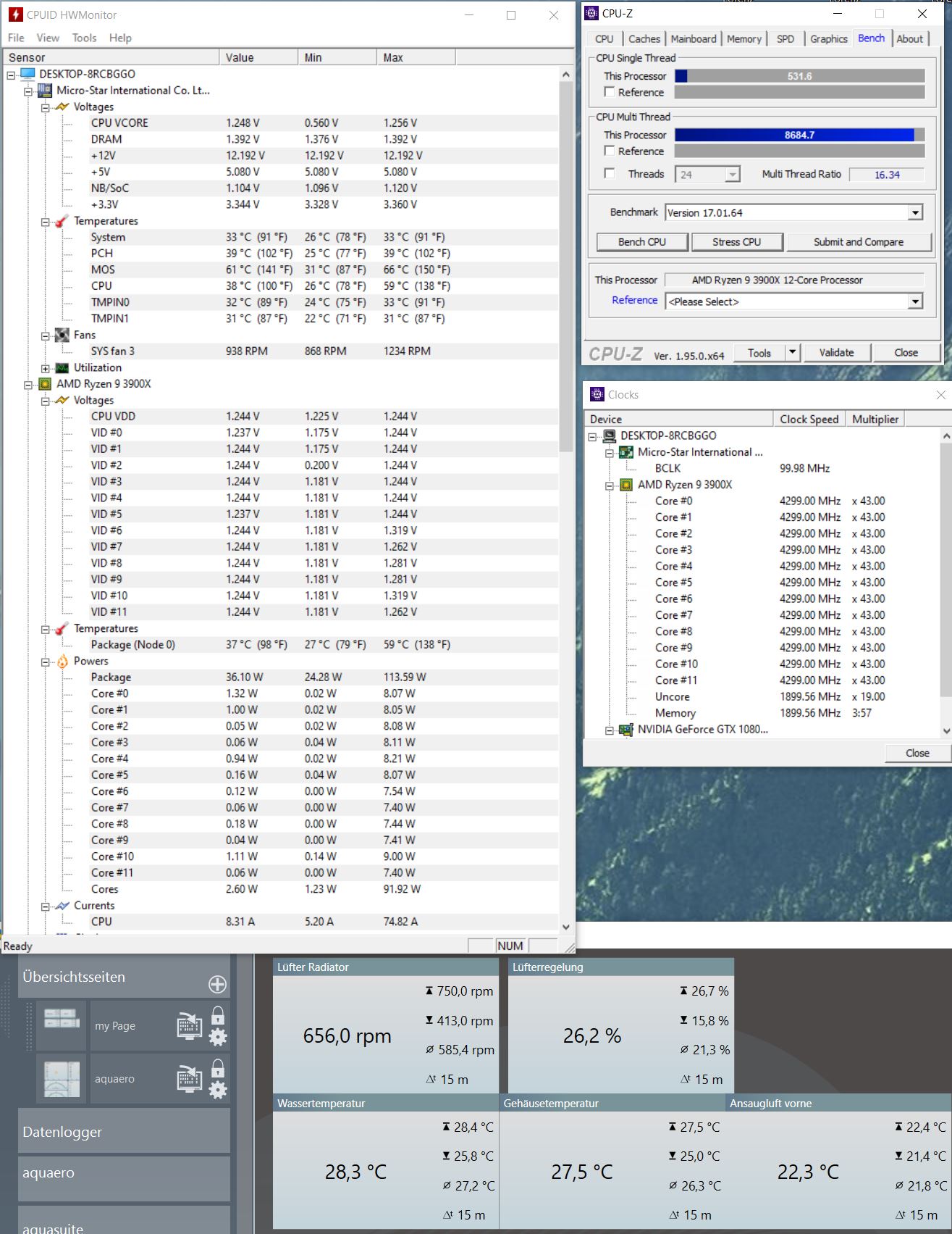

Vergleiche mal diese beiden S/S
1.244v - 59°C - Wasser --> 28,3°C
bis 1,5v - 74°C - Wasser --> 29,8°C
trotz unterschied von 15°C in der höchsten Temperatur, ergibt sich beim Wasser nur ein Delta von 1,5°C, sprich 10%...
Was ich damit sagen will, die höhere Temperatur die dort anliegt, ist tatsächlich gar nicht so viel "schlimmer" da es nur punktuell mehr ist (einzelne Kern)...
