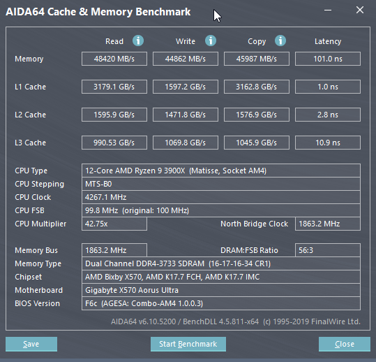

Guten Abend,
ich habe habe nun schon eine ganze Weile einen Ryzen 9 3900X und meinen RAM immer auf 3733MHz mit einem FCLK von 1867MHz ohne Probleme laufen gehabt.
Nun ist es aber so, dass ich aktuell einen zweiten Ryzen 9 daheim habe und nun wollte ich einfach mal testen, ob sich das Boostverhalten bei diesem anders verhält als mein "alter", da es trotz ABBA BIOS immernoch nicht wirklich zufriedenstellend lief.
Gut, habe ich mir gedacht. Dann brauch ich ja lediglich die CPU tauschen und kann exakt dieselben Einstellungen weiter verwenden, da die CPU ja nur mit Stock Settings + PBO lief. Dem ist leider nicht so.
Seitdem ich nun den neuen 3900X verbaut habe, habe ich trotz 1:1 FCLK eine viel zu hohe Latenz und ich habe absolut keine Ahnung, woran das liegen könnte. (aktuell: 101.0ns - vorher 64.8ns | RAM auf 3733MHz 16-17-16-16-34 CR1) Das System läuft auch spürbar träger. Im AIDA CPU Benchmark sind mir auch mindestens 10GB/s im Read, Write und Copy flöten gegangen.
Was ich bereits getan habe: CMOS Reset durchgeführt, alle Einstellungen (inkl Subtimings) neugesetzt und auch nochmal sowohl dasselbe BIOS, als auch ein neueres geflasht. Keine Veränderung. Sobald ich die RAM Einstellungen anfasse, geht meine Latenz in den Keller. Und das obwohl mir Ryzen Master bestätigt, dass sowohl der Mem-, als auch der Fabric Clock synchron laufen. Auch der "Coupled Mode" wird mir als aktiv angezeigt.

Ich weiß nicht was ich noch tun kann. Ich habe, bis auf den Chip, nichts verändert. Und wenn der IMC 3733MHz schon nichtmehr mitmachen würde, würde er doch gar nichtmehr booten(?).
Ich bin absolut ratlos und bin über jeden Vorschlag dankbar.

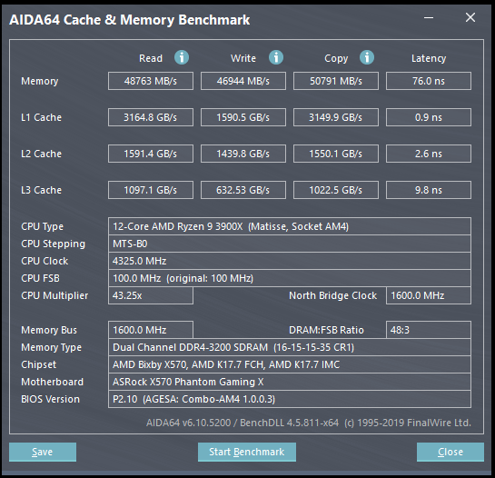

Hast du mal probiert den RAM @stock laufen zu lassen.
Meiner läuft mit 3200@CL16 mit folgenden Werten.
Reaktionen: MrHugelberg
Die Antwort auf die Frage war wohl simpler als gedacht. Die CPU scheint bereits bei 3733MHz zu streiken.
Ich bin irgendwie automatisch davon ausgegangen, dass wenn der Chip das schon nichtmehr mitmacht, er einfach gar nichtmehr hochfährt und wie blöde piept.

Könnte noch sein das du die SOC Spannung mit der 2ten CPU ändern mußt....
Oder und die VDGG oder wie sie heißen (Standart 0,95 Volt ) auf 1,0 oder 1,05 Volt....
Gruß Bernd
Wohl wieder das alte Silicon Lottery Lied (etliche 3900x bei verschiedenen Shops bestellen und versuchen eine 6% CPU zu bekommen :D) https://www.tomshardware.com/news/amd-ryzen-3000-cpus-silicon-lottery-binning,40157.html
Naja, wie auch immer... Hast Du im AMD_Overclocking Menü etwas geändert? Falls ja, die Settings werden oft bei CMOS Reset, ja sogar bei einem Reflash nicht zurückgesetzt. Etliche haben deswegen ihr Mainboards gebrickt. Ansonsten könnte das von @Cyberbernd geschriebene helfen: VSoc auf 1050mV (Tweaker Menü), VDDG 950mV + VDDP 900mV beides diesmal im AMD_CBS (XFR) Menü. Der 3900x soll ja eher niedrigere Spannungen bevorzugen.
