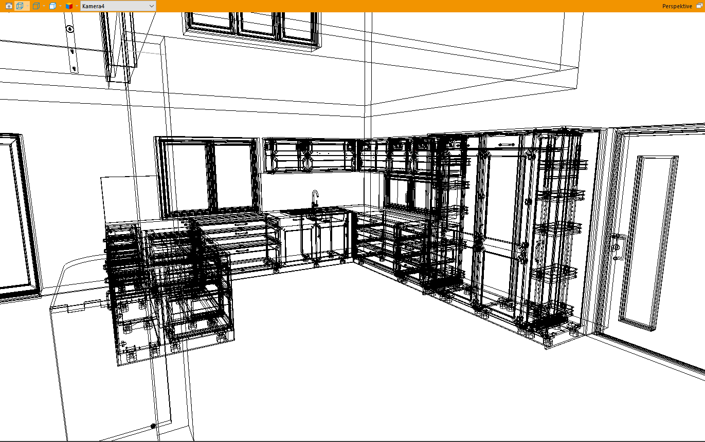

Für CAD-Anweder villeicht ein besserer Wert: Die Anzahl der zu berechnenden flächen liegt bei einer Küche die ich aktuell geplant habe bei ca. 1mio.

Nur um euch mal zu zeigen wie ein Drahtgittermodel in Palette aussieht, villeicht erklärt das ein wenig was:=)
Reaktionen: Volvo480

Es werden eben nicht nur 4 Platten gezeichnet, sondern das Möbelstück hat bis ins Detail jeden Verbinder, Beschlag, Bohrung, Fräsung, Kantenbearbeitungen usw. hinterlegt.
Und gerade das ist eine furchtbar banale Aufgabe für moderne Hardware. Wenn dein Rechner daran 5min überlegt, ist das Programm katastrophal ineffizient geschrieben. Oder konfiguriert.
