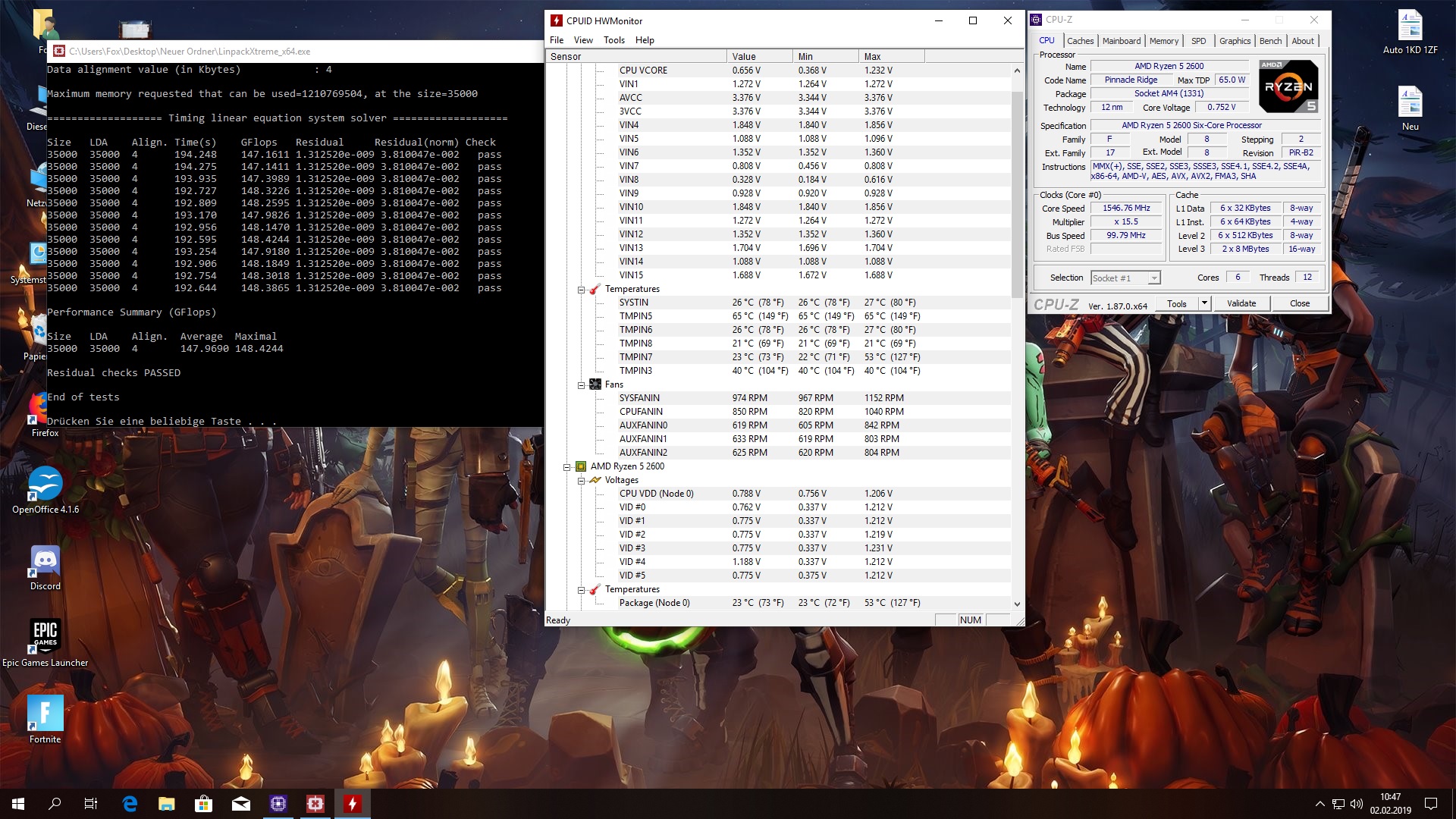

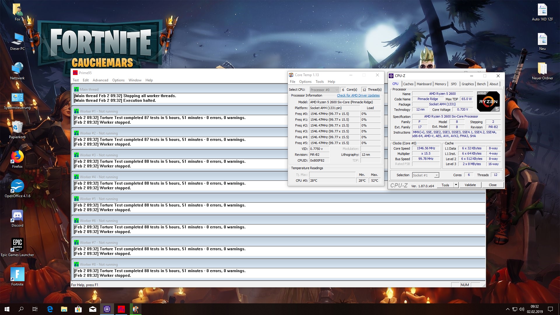

Die Spannung zum untervolten würde ich über offset machen damit der Ryzen auch runtertaktet und die Spannung auch im Idle runtergeht. Ich habe unter Maximaler last eine Spannung von 1.150 das schwankt ja immer von 1.116-1.20 komme damit bei knapp 6-Stunden Prime auf Maximal 52c°-53c°.
Der Extremste Test LinpackExtrem schaft auch kaum meine CPU über 50C° zu bewegen bei 12 durchläufen, vorteil ist: Super niedrige Temp, längerer Turbo und spart gut Strom wenn man seine Rechnung selbst zahlt.:daumen:
Ich nutze eine der besten Pasten auf dem Markt: Master Gel Maker Nano ist teuer aber super, mit einem CPU Kühler Noctua NH-U12S mit 2 Lüftern dran und 5 Case Lüftern alle unter 1000UPM. Ich denke in keinem Game schaft meine CPU die 50C° zu erreichen erst recht nicht wenn ich die Lüfter höher drehen lasse. Denke das ist ein Spitzen wert.
