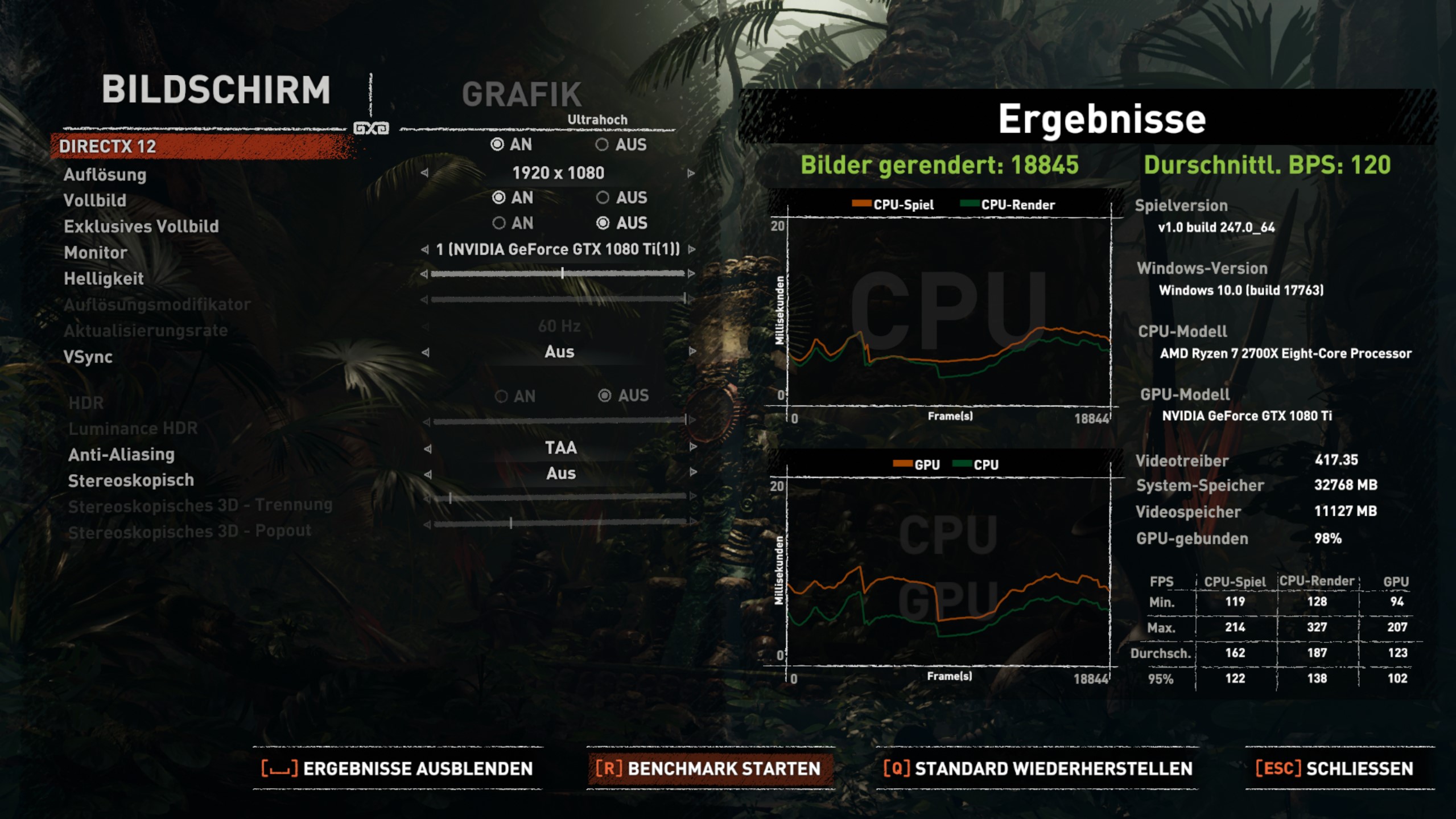

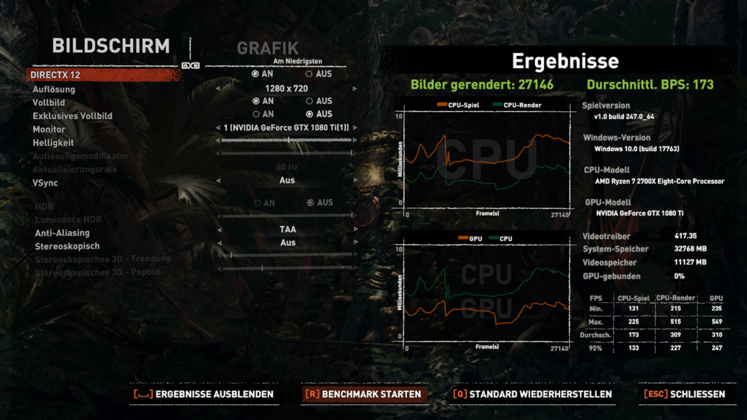

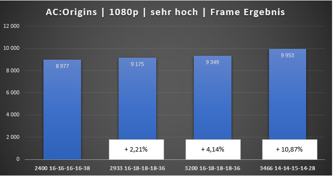

Klar kann man auch im GPU Limit noch Steigerungen sehen - vor allem von 3200CL16 auf 3466CL14.
Hier mal ein Beispiel, wo meine GPU schon ins Limit läuft:
Man sieht hier vor allem beim Frame Ergebnis noch Zugewinne. FPS bleiben da aber ernüchternd. Für ein angenehmeres Spielvergnügen sorgt es trotzdem.
Reaktionen: SVΞN und spfccmtftt89
Reaktionen: cm87, SVΞN und spfccmtftt89
