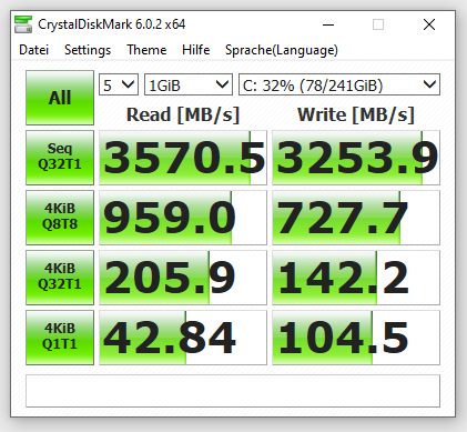

Ich habe jetzt Windows neu installiert und den Samsung Treiber komplett raus gelassen. Die Neuinstallation war einem fehlgeschlagenen Windows-Update geschuldet, wonach das UEFI meinte, es findet keine Startpartition mehr. LOL... Auch die Startreparatur mit Windows 10 USB-Stick, mit dem ich immer installiere, wollte kein Windows mehr finden. Linux Live CD sagt aber, es sind alle Daten drauf. Egal. Also hab ich einmal neu gemacht und den Treiber von Microsoft drauf gelassen aus 2006 (!!!!).
So sieht es nun aus:
821940
Der Fehler ist nicht mehr reproduzierbar und die letzten Tage nicht wieder aufgetreten. Ich würde das hier als gelöst betrachten.
Ein Kollege hat den Samsung NVME 3.0 drauf und keine Probleme. Bei ihm kamen die Probleme nach dem Update auf 3.1, er hat aber eine 970 PRO und ich die EVO PLUS.
Was soll ich sagen: Samsung ist schuld! So. Nicht AMD.
