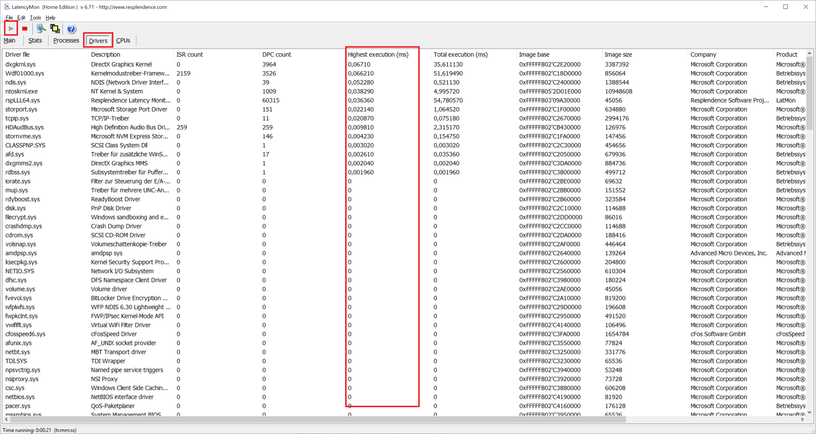

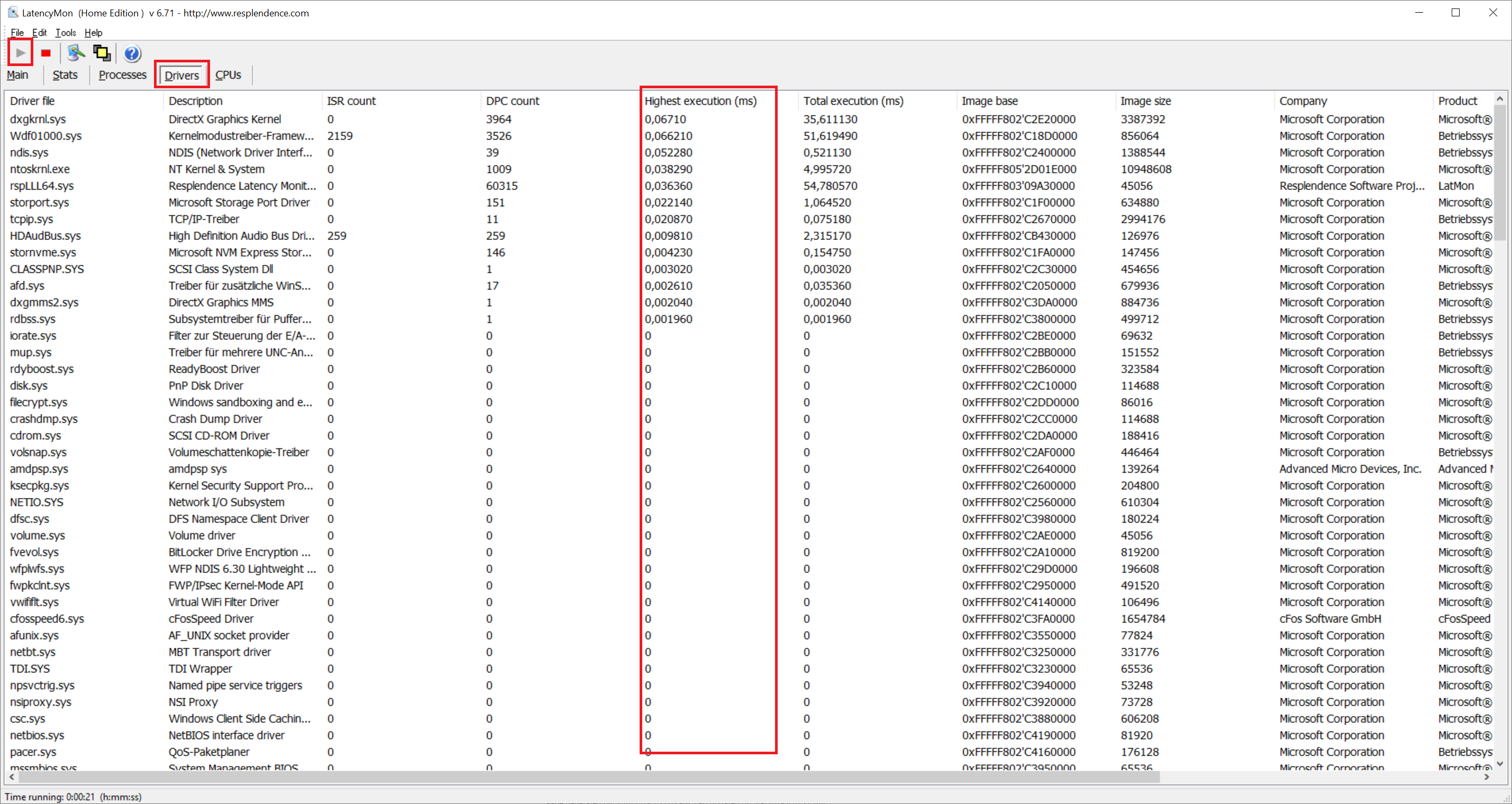

Das höhrt sich sehr stark nach latenz problemen an.
Lad dir mal LatencyMon herunter und guck was die höchsten auschläge bei Treiber hat dann kann man dir vieleicht besser helfen
786060
Lad dir mal LatencyMon herunter und guck was die höchsten auschläge bei Treiber hat das kann man dir vieleicht besser helfen
ist runtergeladen und läuft. was sagt mir das tool, wenn dxgkrnl.sys mit über 1 ms daherkommt? und der ISR Count bei ü 500.000 liegt? Ich hab aktuell Folding@home laufen... keine ahnung, ob es damit zu tun hat.

Kann man die Einträge auch für den R5 2600, ohne X nehmen?
Habe hier fast das gleiche Problem bei einigen Games.
