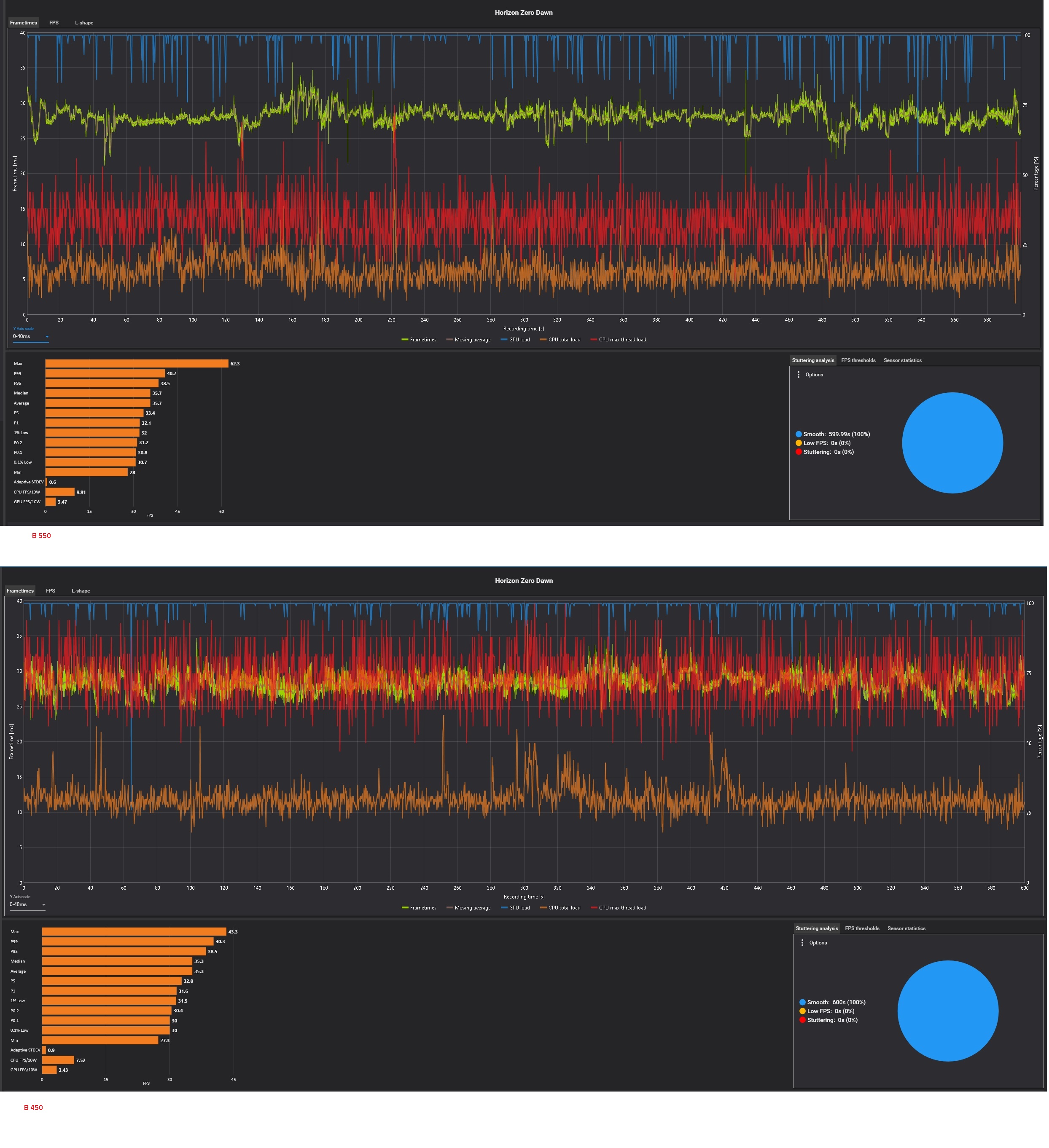

Momentan spiele ich mit einem 3600er und meiner RX 480 die Spiele auf WQHD mit 144 Hz Monitor, was ich der 480er nicht zugetraut habe.
Bei mittleren Details habe ich 40 - 60 FPS, das genügt mir. Habe vor ein paar Tagen mein B 450 Mortar gegen ein B 550 UNIFY - X gewechselt. Die Einstellungen im Spiel habe ich nicht verändert.
Da gab es schon ein großen Unterschied!
Hier mal ein Vergleich der Frametimes zwischen B 450 vs B 550, da ist es schön zu sehen.
Die Funktion rBAR ist aktiv im BIOS.

Da gibt es aber keinen großen Unterschied. Max ist die maximale Framerate die muß er nur einmal erreichen daher ist das uninteressant.
Ab P99 abwärts wird es interessant da gleichen sich beide Boards.
Als die 62 fps max erreicht wurden hat es auch auf die 17ms Framt. ausgeschlagen, das ist der einzige Grund warum der Verlauf so anders aussieht. Ansonsten liegen die alle im gleichen Bereich zw. 22ms und 36ms.;)
Wenn Sam auf beiden Boards an ist kann es da keine großen Unterschiede geben. Die Chipsätze unterscheiden sich zwar aber nicht im Bezug auf die Gamingleistung.

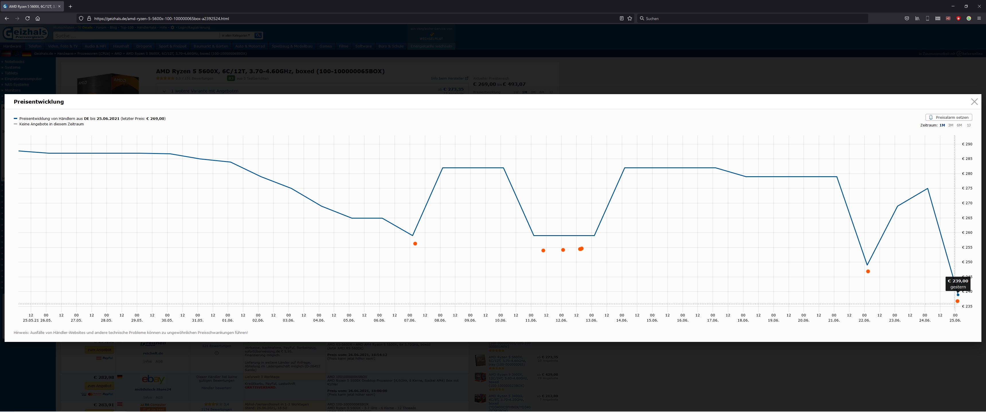

schnapp dir beim nächsten Preisbattle zwischen Amazon und Mindfactory den 5600x das haben die im Juni schon 4 mal abgezogen und jedesmal kommen sie näher an deine 200€ Grenze. Das machen die natürlich nicht ewig so.
Hau dann den 3400g raus solang der noch so gut im Kurs liegt. Hab das mit meinem alten R5 3600er vor ein paar Monaten gemacht, so hat mich der 5600x effektiv 140€ gekostet.
Da solltest du locker mit 200€ hinkommen.

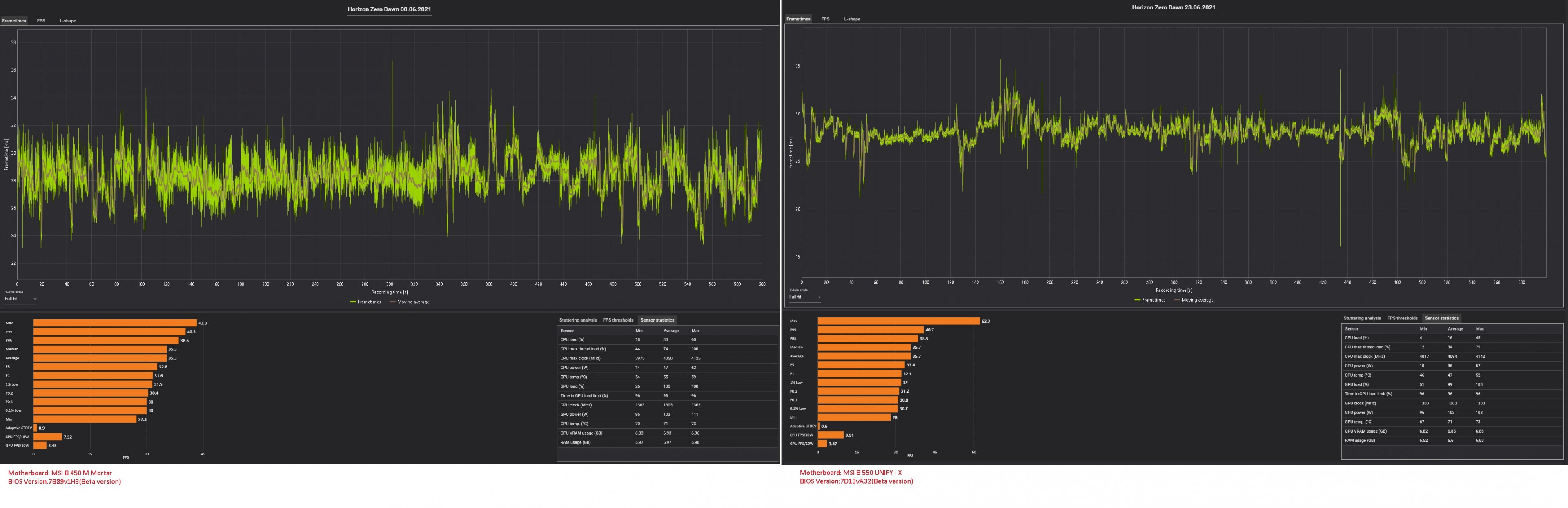

Beim B 550 Board sind die Ausschläge nicht so stark. Auch die CPU Auslastung ist eine geringere.
Die Spiele laufen "flüssiger", früher hatte ich mal kleinere Ruckler, die sind jetzt weg.
Im Spoiler habe ich mal alle Daten eingeblendet und auch beide Diagramme auf die gleiche Maßeinteilung gebracht.
Ah ok doch so ein Unterschied krass hätte ich nicht gedacht bei mir gab es auf dem B450er Brett keine Ruckler daher hab ich das so nicht mitbekommen und gemessen. Hmm jetzt bin ich neugierig, da muss ich mal schaun ob ich passende HW Info mitschnitte mit der selben CPU und beiden Chipsätzen habe ( beides Aorus Elite)
Ich nutze halt immer HW Info mit Generic Log Viewer da ich gerne immer alle Temps und Spannungen zur Verfügung haben möchte. Hab da so einen kleinen gut gekühlt muss es sein Fetisch:freak:.
