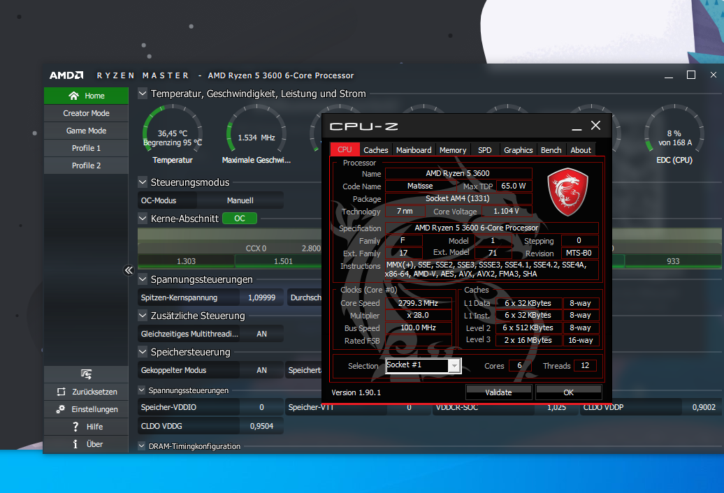

Jetzt habe ich abner folgendes Problem. In CPU-Z wird mir ein Multiplier von 28 angezeigt.
Ich dachte das liegt am übertakten, also nochmal auf Standard zurückgesetzt. Ändert aber nichts, der maximale Takt in CPU-Z ist bei 2,8 GHz.
Komisch ist allerdings das beim Start von Windows ganz kurz in CPU-Z der multiplier von 42 angezeigt wird und entsprechend auch einen Multiplier von 42.

Es ändert alles nichts. Prime 95 laufen lassen, der Mauszeiger fängt an zu flackern, CPU-Z zeigt konstant 28 an.
Ltcrusher schrieb:
Hast du im Windows im Energiemanagement auf "Höchstleistung" gestellt?
Ja habe ich tatsächlich davor gemacht, die energieeinstellungen geändert. Wo du es sagst tritt das problem seitdem auf. Ist es ein windows problem? denn das BIOS zeigt ja im BIOS auch den korrekten Takt an

Wenn ich den PC neustarte und wahlweise Ryzen Master oder CPU-Z starte wird mir für wenige sekunden der 3600er Takt angezeigt. Danach geht er sofort auf 2.800mhz

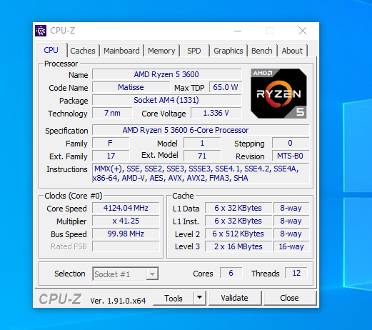

So, okay alles komplett runter geschmissen, MSI Dragon, CPU-Z, Ryzen Master etc.
Im BIOS nichts verstellt, jetzt taktet er zwischen 3000-4100 Mhz in CPU-Z
Das ist natürlich besser als 2.8 mir erschließt sich trotzdem nicht wieso er nicht auf 3600 konstant bleibt. Ich checke jetzt ncohmal das BIOS und schaue dort nach.
Müsste dann das XMP Profil einstellen und das wärs dann ja erstmal? Würdet ihr PBO ausmachen oder anmachen?
Reaktionen: RaptorTP
Er bleibt nicht konstant auf 3600, weil Ryzens recht agressiv boosten und ihre Taktrate im 1ms-Takt ändern. AMDs Ansatz ist, dass man auch kleine Hintergrundprozess mit hohen Boosts behandelt. Und wenn absolute Flaute ist, taktet er sehr weit runter (3000mHz). Wenn er so niedrig taktet, dürftest du auch eine geringere Spannung sehen können -> Stromsparen.
