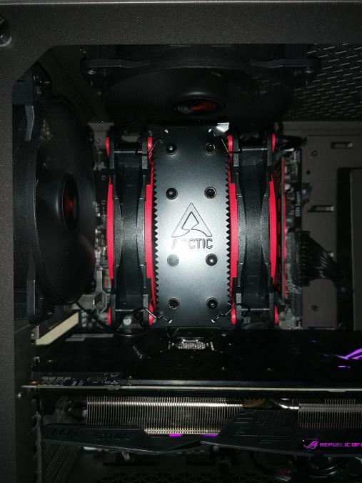

Das liegt an der Kombination aus drei Dingen:
Der Die des 3600 sitzt in einer der Ecken.
Der eSports deckt genau diese Ecken nicht ganz ab.
Direct Touch Kühler sind bei Zen2 sowieso schlechter (Konstruktionsbedingt wird beim direct touch die Hitze der in der Ecke liegenden Dies schlechter auf alle Heatpipes verteilt als bei mittig liegenden Dies und/oder Kühlern mit Heatspreader).
Absolut unglücklichste Kombination um einen Zen 2 zu kühlen...
Bei mir wird ein 3600X im Zocksystem der Frau mit einem billigen Ben Nevis Advanced unter Prime max 68° warm... der ist zwar auch direct touch, deckt aber wenigstens die Ecken des Heatspreaders ab).
Ums nochmal kurz und deutlich auszudrücken: Da wird nur ein anderer Kühler Abhilfe schaffen. Oder du akzeptierst die Temps, da sie halt noch im Rahmen liegen.

Ich habe hier nen ASRock Board.
Die Kühloberfläche ist halt viel zu klein, passt perfekt auf nen Intel aber nicht auf nen Ryzen.
- März 2017
- 21.080
Sorry, aber das mit der Kühlfläche ist eine Legende, die permanent hervor geholt wird.
Der sitzt einfach nicht richtig! Ob das jetzt Artics Schuld oder die des MB ist, sei dahin gestellt. Fakt ist, dass er mit richtigem Sitz auf Ryzen CPUs getestet wurde und dort hervorragend läuft. Inklusive bei vielen CB Usern.
Jetzt herzukommen und einfach mal zu behaupten der wäre ja grundsätzlich nix für AM4 ist einfach haltlos.

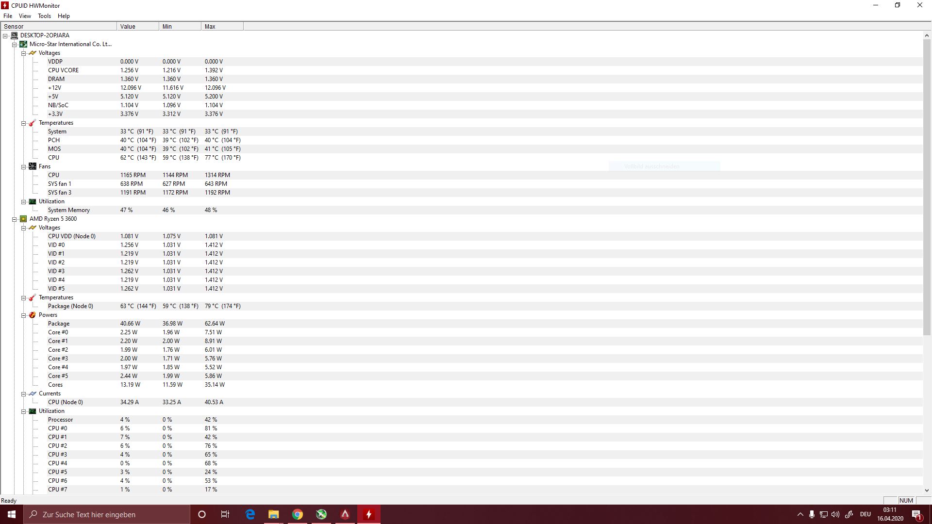

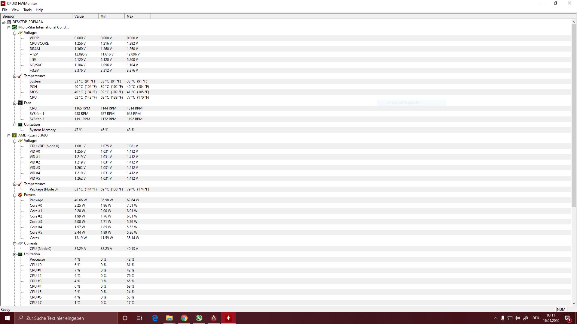

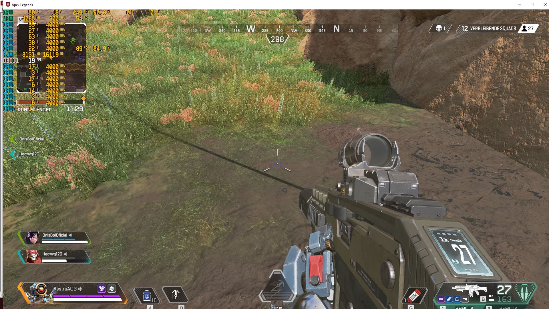

Um ehrlich zu sein möchte ich es mir nicht vorstellen, sondern wissen, das wäre wichtig. inklusive Lüfterdrehzahlen und alle sechs cores. Wie hoch hat der Freezer gedreht? Und meine Fragen von oben stehen. Also ob irgendwas im BIOS eingestellt ist, irgendein silent-Modus oder eine eigene Lüfterkurve dort oder im Afterburner?
Die Spannung sieht mir auf den ersten Blick ein klein wenig zu hoch aus. Aber das sollte nicht so tragisch sein.
Verwunderlich ist eher, dass der Lüfter nur auf 1300rpm hoch dreht. Der sollte eigentlich bis 2100 können.
Oder ist das gerade der Boxed Kühler? Der sollte noch schneller drehen können.

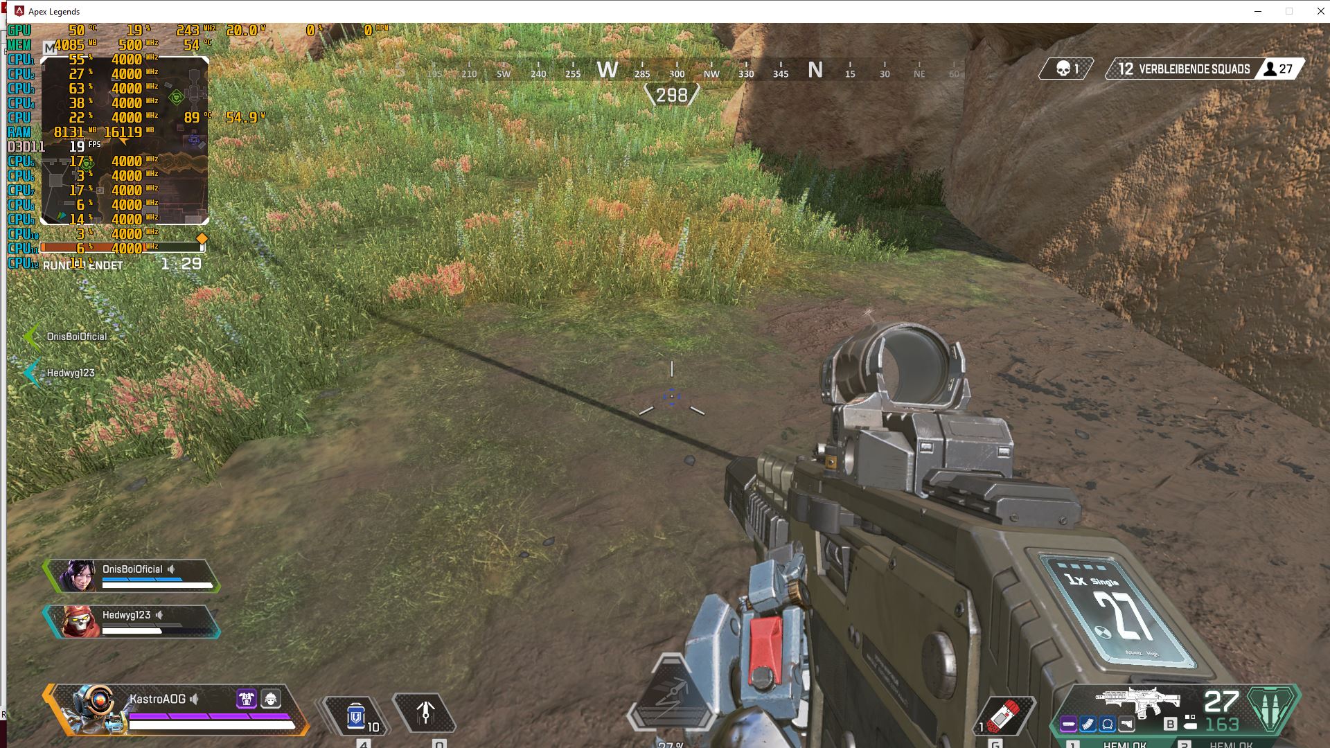

Hast du HWMonitor im Hintergrund laufen lassen während das Spiel lief und die CPU heiß wurde? Sonst bringen die Daten nicht viel. Im HWMonitor sehe ich nur was von 77°C und 79°C, aber nicht die 89°C aus deinem ingame Screenshot.
