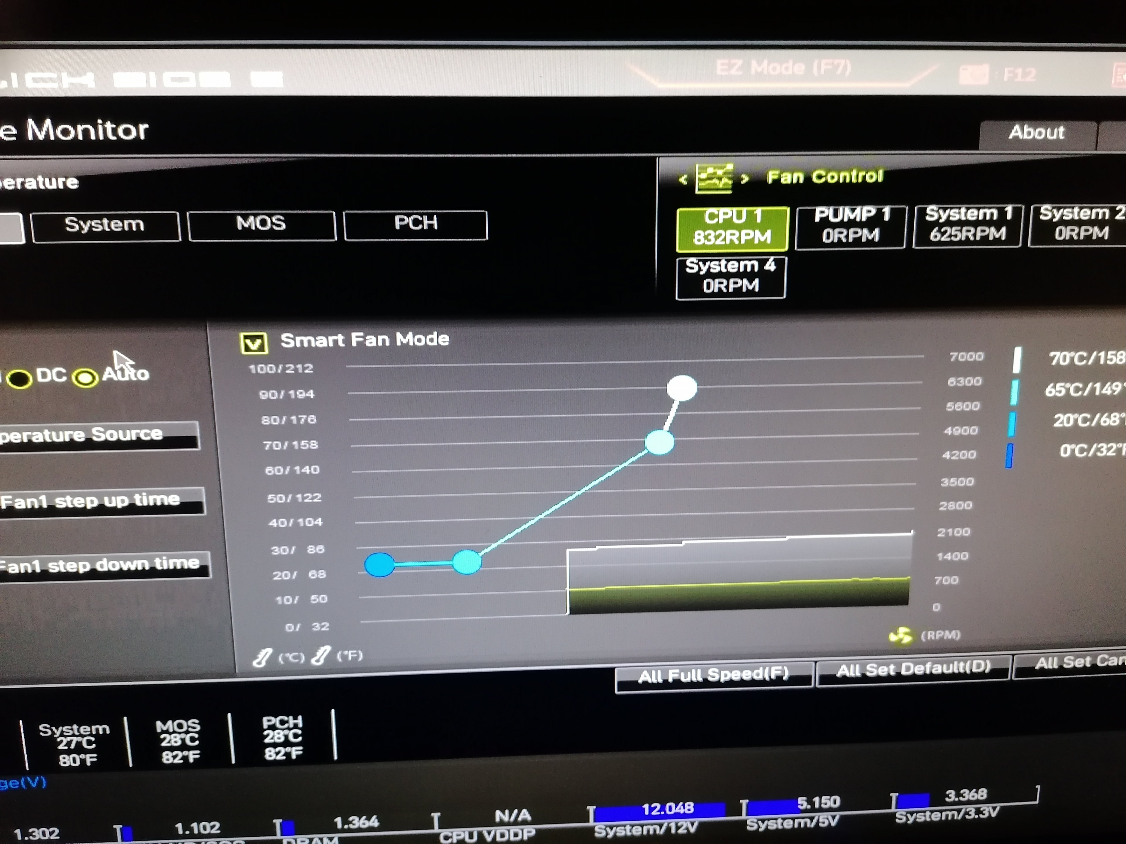

Im afterburner nur für die Grafikkarte aber und Programme gar nichts sowie silent Einstellung habe neu eingebaut Mainboard CPU Kühler
Du sollst gar nichts ändern... Du magst nur bitte überprüfen ob dort oder in irgendeinem Programm wie Afterburner irgendetwas eingestellt ist. Silent-einstellung, Zieltemperatur... Irgendetwas, was den Kühler dazu veranlassen könnte, nicht hoch genug zu drehen.
Und als Vergleichswert brauchen wir dann natürlich Zahlen, wie hoch er denn nun dreht im Spiel. Wir rden hier vom boxed Kühler, oder?
djducky schrieb:
Genau boxed Kühler, wie überprüf ich Ziel Temperatur silent Einstellung habe noch nie von sowas gehört
Dein BIOS hat einen Menüpunkt, der "Hardware Monitor" heißt. da gibt es verschiedene Einstellungen. Einfach mal angucken.
Hast du überhaupt jemals etwas dort eingestellt?

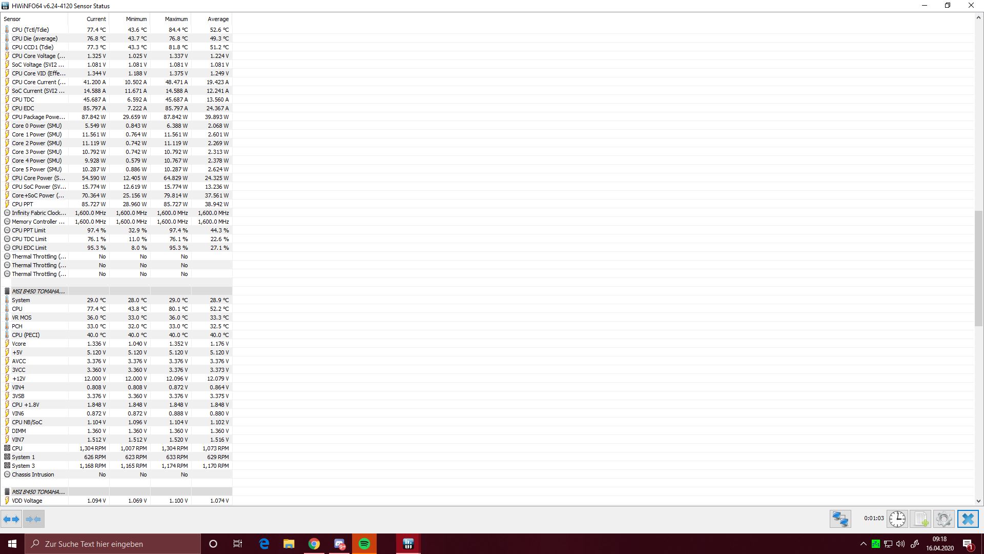

Zu den Temperaturen bzw. den Screenshots:
Ist HWMonitor nicht veraltet und völlig ungeeignet um Temperaturen bei den aktuellen Ryzens auszulesen?
Bitte HWiNFO64 verwenden und nochmal die Temperaturen prüfen.
Hier ein Bild von Hardware monitor & von HWInfo bei 100% Auslastung

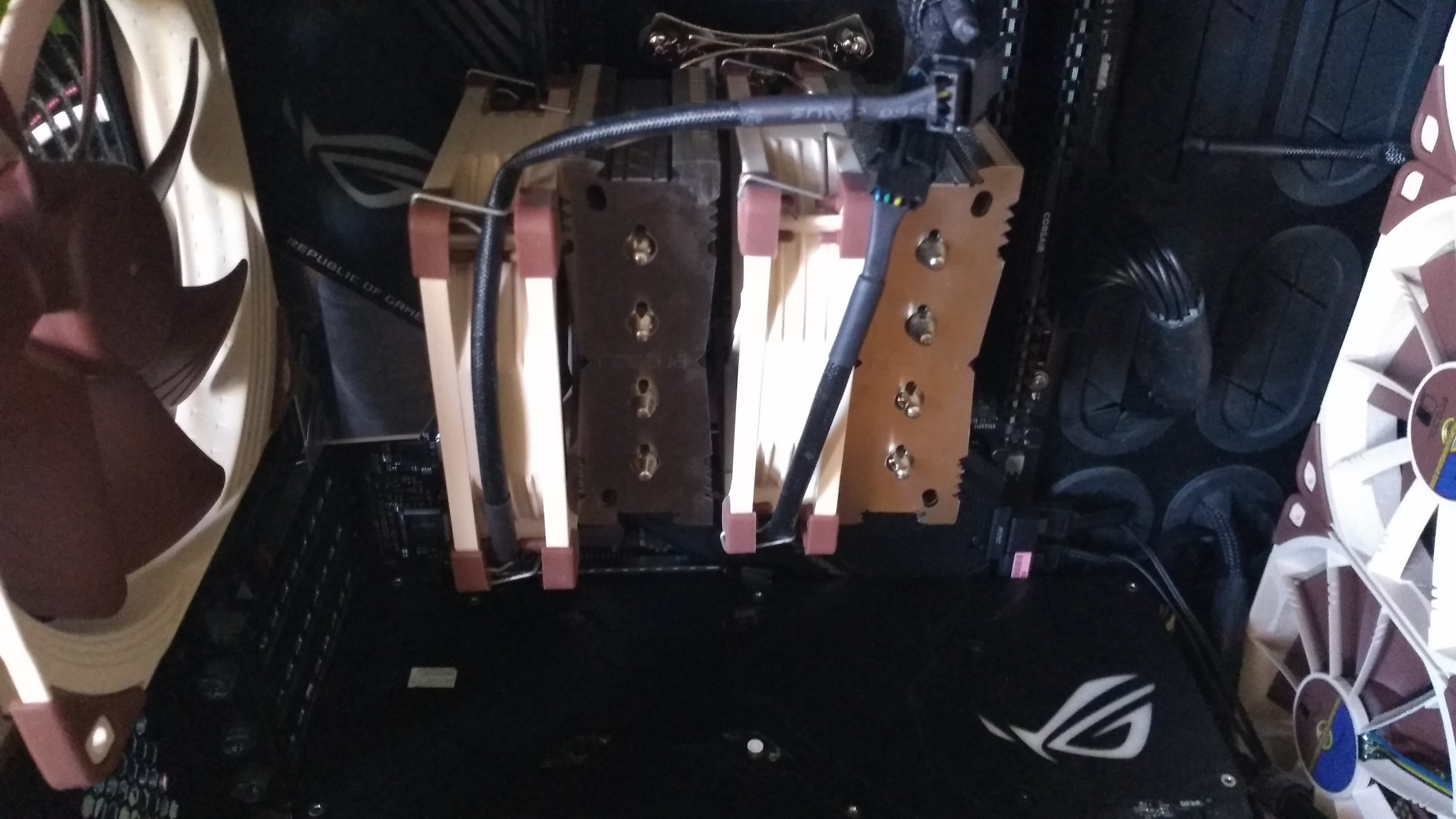

Wäre den bei Ryzen 3000 nicht ein kühlerwechsel besser die haben ja nen anderen Hotspot als die 2000 oder 1000
Wenn Kühlerwechsel würde ich den noctua NH-D9L nehmen und dann noch nen zweiten Lüfter dazukaufen und mit den beiliegenden Lüfterklammern befestigen

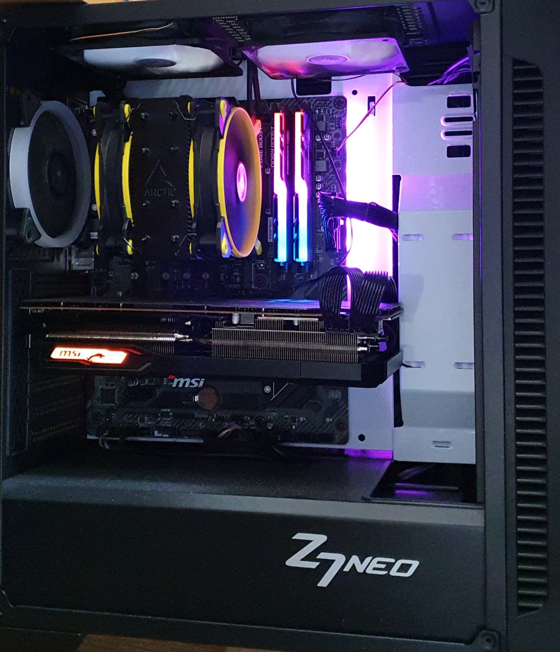

Der Boxed Kühler soll ja wohl auch nicht so schlecht sein wenn man nicht OC und habe noch einen Artic Freezer 34 Esports duo, warte von Artic support auf ein anderes Backplate für b450 tomahawk max
@sCastro war nur als Rat gedacht da ja der Arctic direct Touch ist und der noctua wenn ich mich noch richtig erinnere eine Kupferbodenplatte hat
Hast du die 84 °C jetzt beim Zocken erzeugt oder war das mit Prime95?
Für Prime wäre das absolut im Rahmen.
Ansonsten bitte mal Cinebench R20 und eine Runde zocken mit HWiNFO64.
Der Rechner von einem Freund hat auch einen 3600 verbaut und wird von einem Cryorig H7 gekühlt. Bei Cinebench R20 gehts maximal auf 71 °C und beim Zocken maximal in Richtung ~62 °C und nach ein bisschen Einlesen scheinen das völlig normale Temperaturen bei der CPU zu sein. Mein 3900X verhält sich ein bisschen anders, hat aber auch einen etwas stärkeren Kühler drauf.

Hatte die gleichen propleme mit meinem 3700x und msi Board +artic esports duo +sharkoon tg 4 Gehäuse
Die standoffs passen nicht zu den msi backplatten, ist ein bekanntes Problem.
Gibt vom artic support kostenlos Ersatzteile
War damit dann auf max 87c in prime.
Gehäuse Wechsel auf mesch Design senkte die Temperaturen auf max 80 c in prime!
Sorry schreibe neben dem Arbeiten 😅
Wie @Hetzerdotz bereits geschrieben hat ist das ein bekanntes Problem mit den MSI Backplates. Der Kühler läuft einwandfrei mit einem 3600, ist womöglich sogar bisschen überdimensioniert. Unter Last im Spielbetrieb (Gta und Co) komme ich gerade mal auf 50-60°C. Idle bei 35° (mit leichten AutoOC und PBO).
Das der Freezer nicht den ganzen IHS abdeckt ist absolut kein Problem zumal die Dies nicht wie von manchen behauptet komplett in den Ecken sitzen und somit komplett abgedeckt werden.

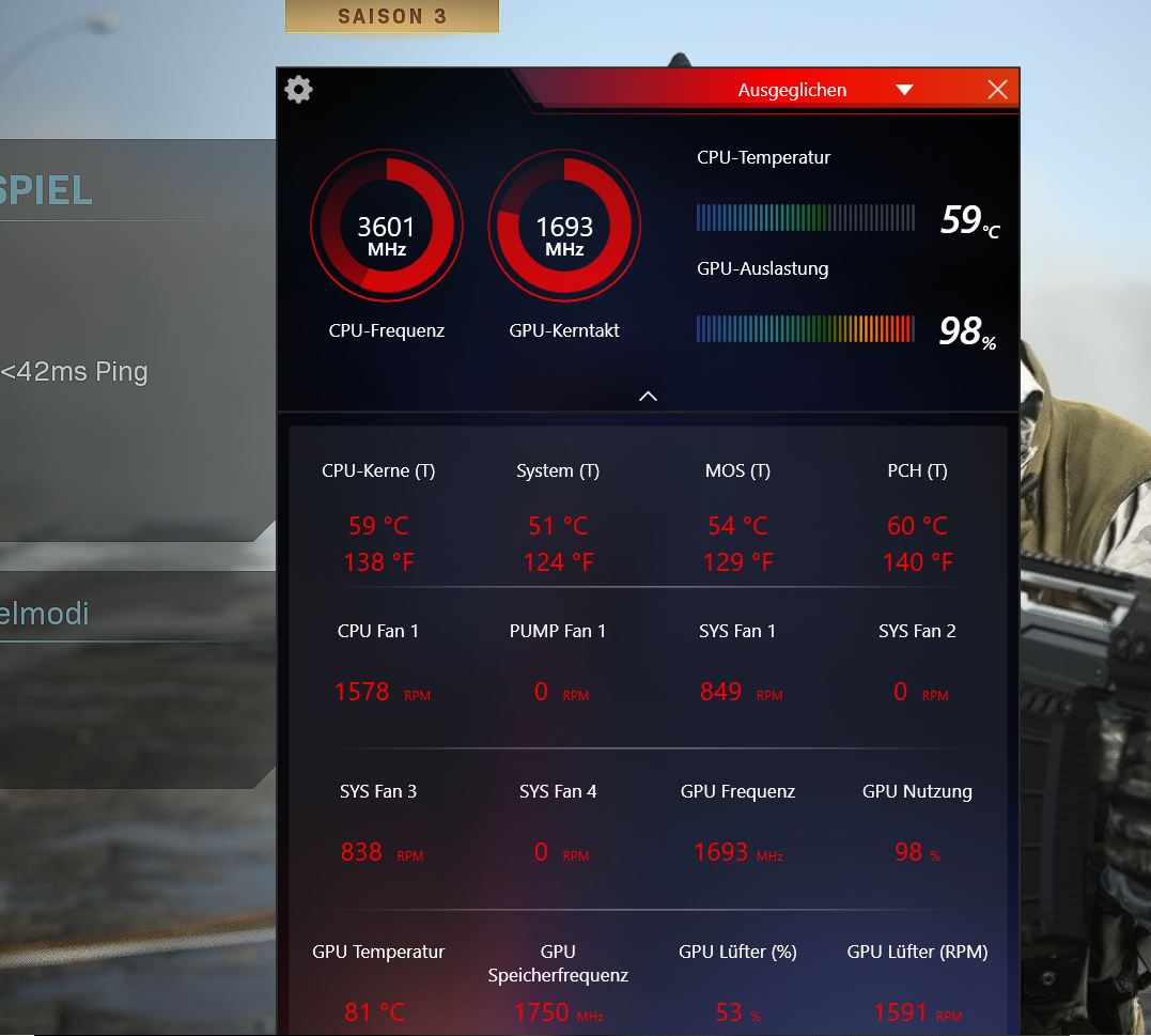

Habe die gleiche Hardware wie der TE und hab jetzt ca. 2Std. CoD gezockt und die CPU wird nicht wärmer als 60°.
