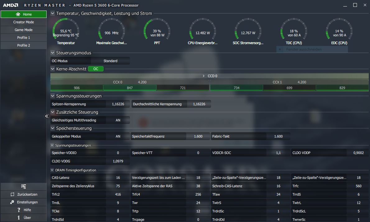

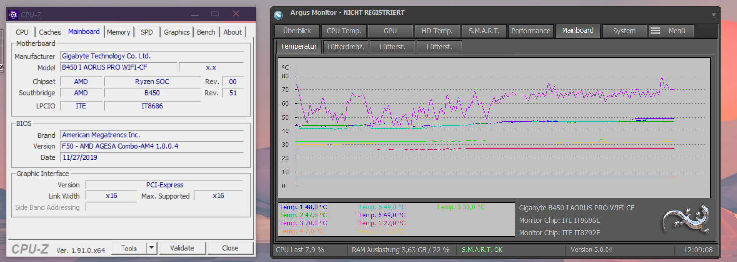

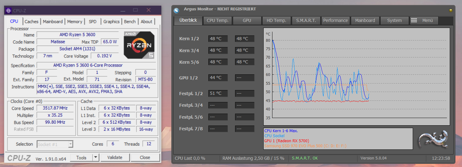

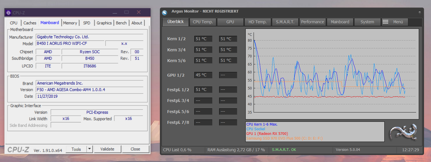

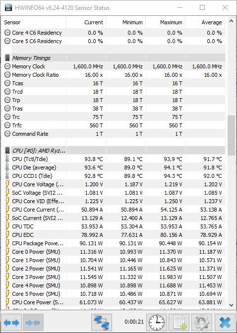

Hallo zusammen, ich hab das gleiche oder ein ähnliches Problem und komme dabei gerade nicht weiter.
Ich hab mir am Wochenende einen neuen Rechner mit dem gleichen Prozessor zusammengebaut und der Ryzen 5 3600, den ich drin hab, der wird sehr warm, bzw eigentlich wird nur ein Kern sehr warm, aber wegen dem dreht der Lüfter dann sehr hoch.
Auch ist es so, dass obwohl kaum CPU-Auslastung vorliegt, die Temperatur stark schwankt und damit auch die Drehzahl des CPU Lüfters immer mal wieder hochfährt.
Das besondere: Ja ich hab den Rechner in das Node 202 Gehäuse gebaut, bin mir aber sicher, dass es nicht daran liegt (ist ja auch direkt am Start so, wo das Gehäuse und die Lüft darin noch kühl ist). Nicht schlau werde ich aus dem Chipsatztreiber. Hab den aktuellen von der Gigabyte HP installiert und auch den aktuellen Chipsatztreiber von AMD, aber trotzdem zeigt mit CPU-Z da Rev. 00 an, kann das sein?

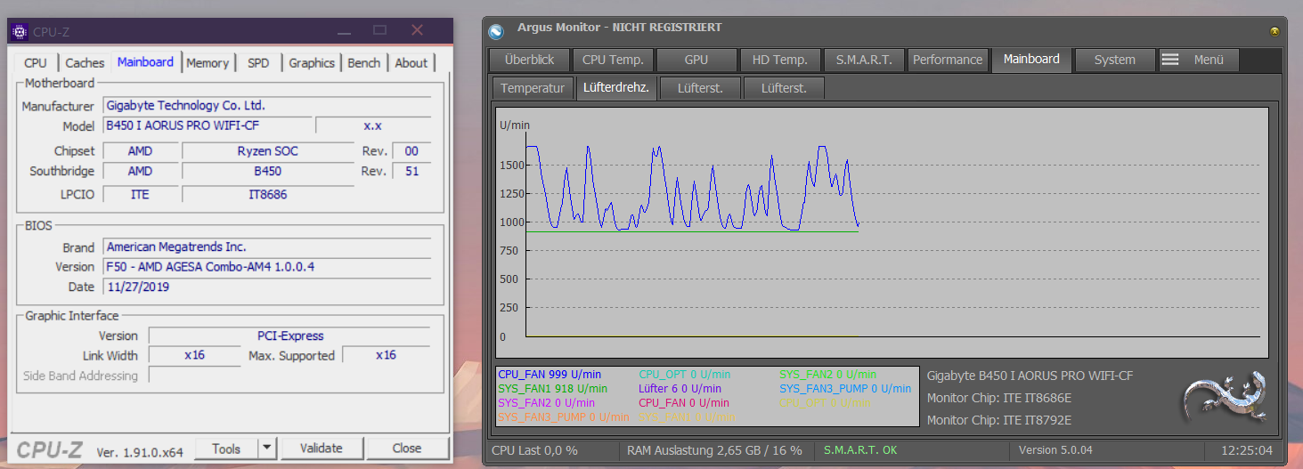

Der CPU Kühler ist der Noctua NH-L9a-AM4 wobei ich als Lüfter den Noctua NF-B9 redux-1600 verwende. Die Wärmeleitpaste hab ich, wie ich finde sehr dünn und gründlich verstrichen.
Auf den Bilder sieht man, dass Kern 3 (pinke Linie) sehr warm wird, während Kern 4 (orange) angeblich nur einstellige Temperatur hat. Der Lüfter orientiert sich aber natürlich an dem heißen Kern, so dass der da immer mit aufdreht.
Schon allein wenn ich diesen eine kleine Programm starte, wird die CPU zwar kaum ausgelastet, der Kern wird da aber angeblich 80 Grad warm?

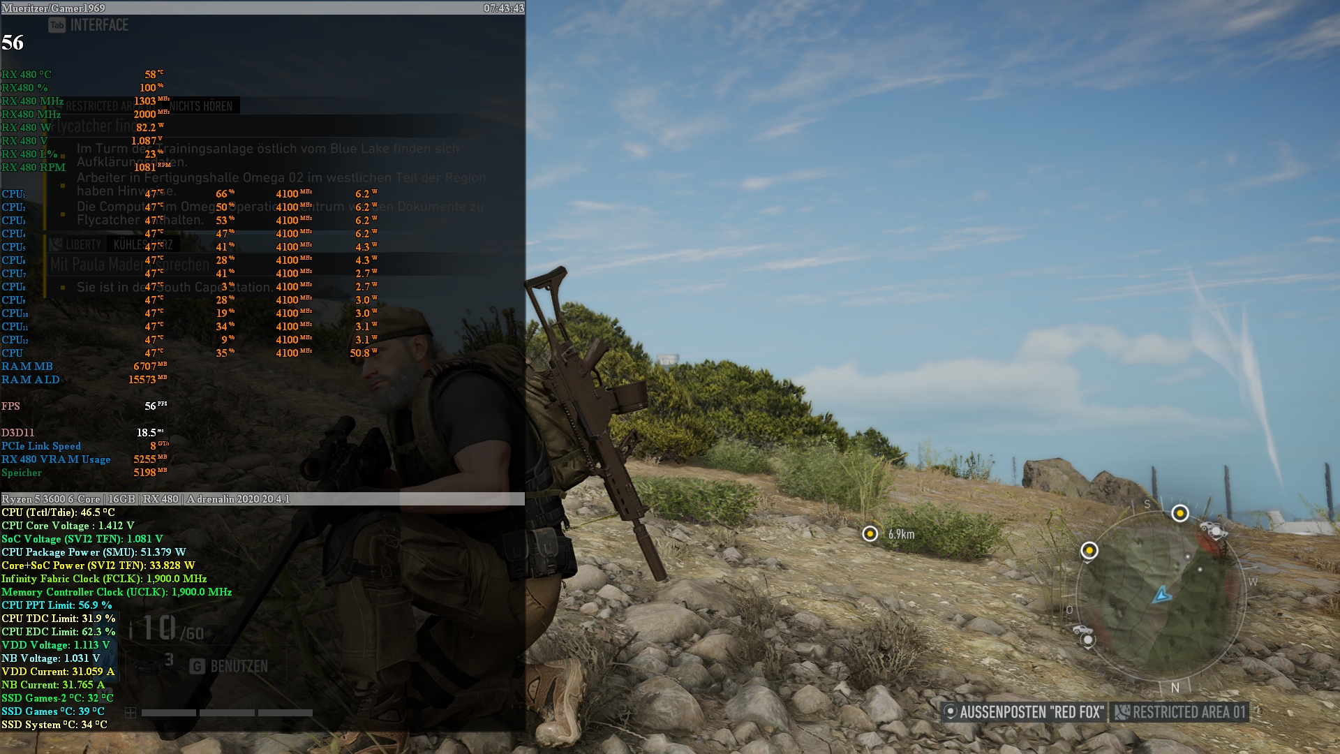

Mit meinem System ( siehe Signatur ) habe ich schon so gut wie alle Einstellungen im BIOS durch, die irgendwie mit Temperatur und Takt zu tun haben. Im Idle habe ich ca. 30 °C und bei Spielen bis max. 68 °C.
Momentan läuft meine CPU mit den Standard Einstellungen, nur PBO ist abgeschaltet. Getestet habe ich auch die Einstellungen aus diesem Thread, aber festgestellt das diese Einstellungen nicht für alle Anwendungen was bringen. Da muss man auch sehr viel Testen um die passenden Einstellungen zu finden.
Eine Sache habe ich aber auch festgestellt, da ich diese Einstellungen mit verschiedenen BIOS Versionen getestet habe. Wenn ich ein BIOS geflasht habe, ältere nur mit der BIOS Flashbach Funktion, so musste ich immer einen kompletten CMOS Reset machen. Das laden der default Einstellungen über das BIOS hat immer für Fehler gesorgt. Die haben sich zum großen Teil in der Temperatur der CPU geäußert, die wurde zu warm, vor allem im Idle oder manche Einstellungen wurden nicht übernommen.

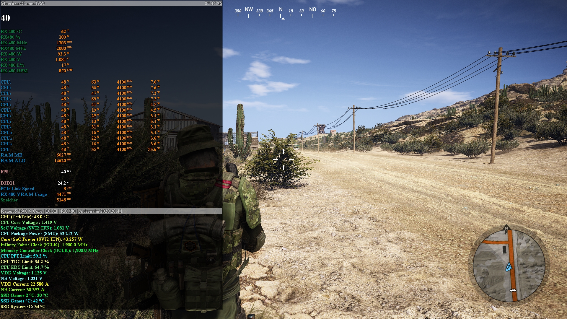

Hier mal ein Screenshot von Ghost Recon Breakpoint und Wildlands. Beide Spiele mit ULTRA Einstellungen. Die CPU boostet auf max. 4100 MHz, auf allen Kernen.
