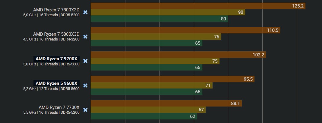

Taxxor schrieb:
das gleiche gilt aber auch für den 7700X, also der Abstand 7700X zu 9700X ist hier auch nur bei 5-8%, damit aber immerhin im oberen Bereich der Spiele
Ja :)
Dennoch erstaunlich, da ich vorher meistens Benchs gesehen hab wo der 5800X3D nicht unterlag.
Zb hier:
Dazu kommen noch diese Linux Benchs wo Zen 5 ganze 10% mehr FPS in Benchmarks gegenüber Windows 11 hat.
https://www.pcgameshardware.de/Ryzen-7-9700X-CPU-280545/Tests/Zen-5-im-Linux-Test-1453470/
Also ich denke Zen 5 wurde beim release Tag etwas zu sehr unterschätzt. (Auch von mir)
In Star Citizen jedenfalls, quasi fast auf Augenhöher mit 7800X3D. (Schon eine Hausnummer)
Und das ohne Linux, also mit unoptimiertem Windows 11 Scheduler.
Das bedeutet, Zen 5 ohne X3D würde schon mit der Windows Optimierung den 7800X3D in Star Citizen eindeutig hinter sich lassen können. (Wenn das noch kommt in den nächsten Monaten)
Also dass Windows eine spezielle Optimierung für Zen 5 braucht, kann ich alleine aus diesem Test nicht herauslesen. Dafür bräuchte es noch Benchmarks von einer Zen 4 CPU - gibts die irgendwo.

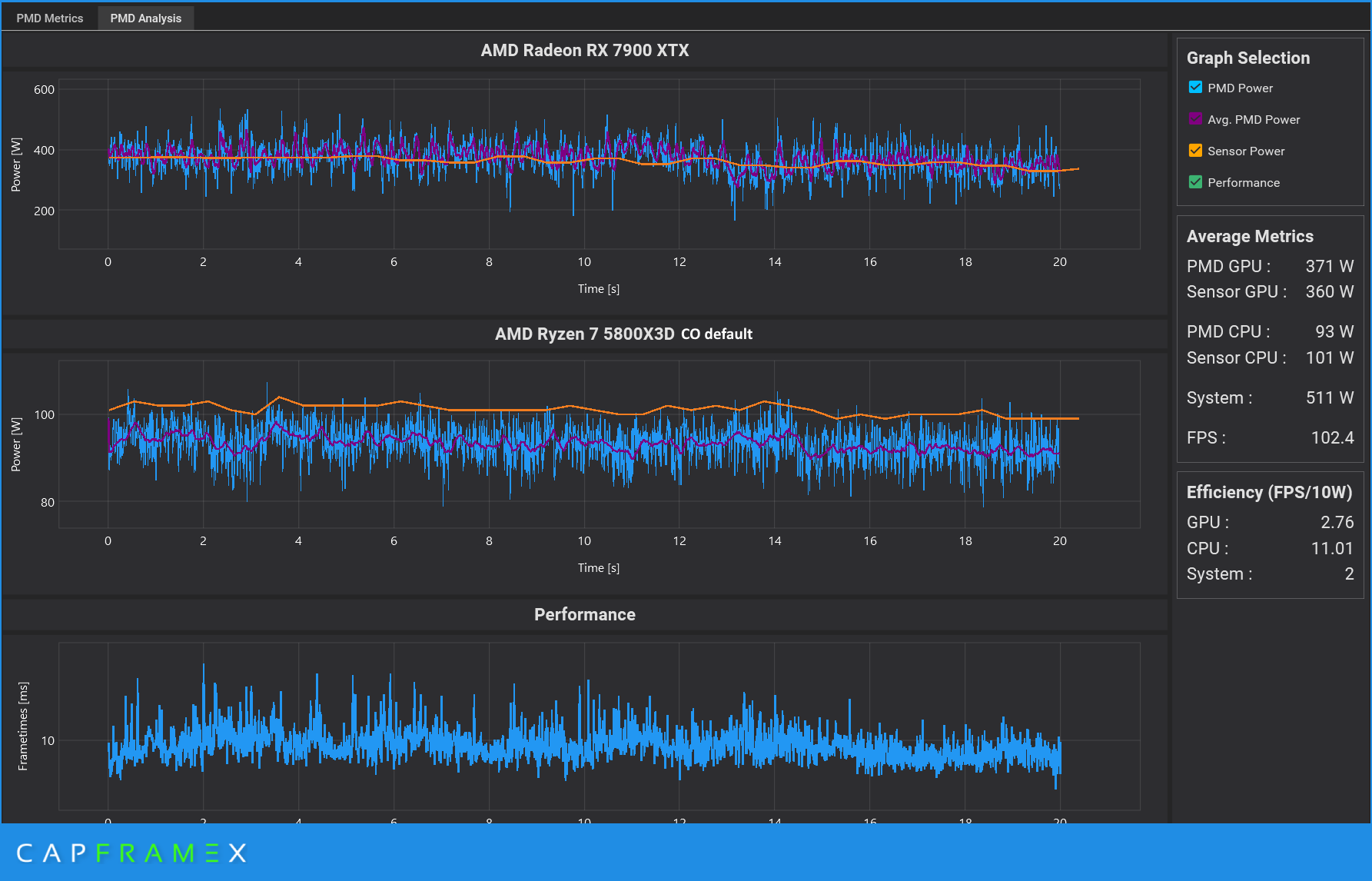

@Angiesan Verbrauch in HWInfo abgelesen oder wirklich in Hardware gemessen?
Da gibts teilweise starke Unterschiede.
Hier sieht man z.B. dass bei einem 5800X3D die Sensor Readings gut 10% über dem liegen, was die CPU wirklich zieht.
Und dabei sind in der PMD Power bereits die Spannungswandlerverluste mit drin, also ist der Wert an sich schon mind. 10% höher als die eigentliche Package Power, die in diesem Beispiel dann bei ~85W liegen müsste.
Bei Intel ist es oft eher andersrum und die ausgelesenen Sensor Werte sind oft gleichauf wenn nicht sogar niedriger als das was man wirklich messen kann.
