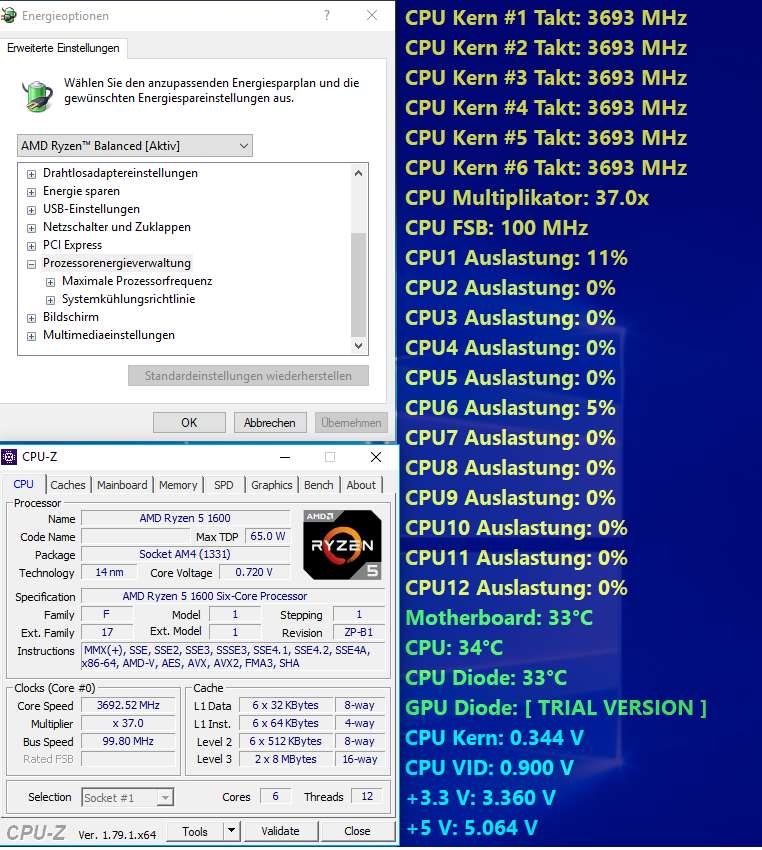

Wenn ich dann im BIOS die CPU manuell auf 3700 und die Vcore auf 1,285V fixe (alles andere nicht angerührt), ist das Problem wieder da. Die CPU taktet nicht runter und die Vcore schwankt. Ausgelesen mit der neusten CPU-Z Version. Und die Energieoptionen sind wieder weg. Da fehlen die Einstellungen für minimaler und maximaler Leistungszustand. Verstehe es nicht
Ja hab ich... ich häng mal einen Screen dran.

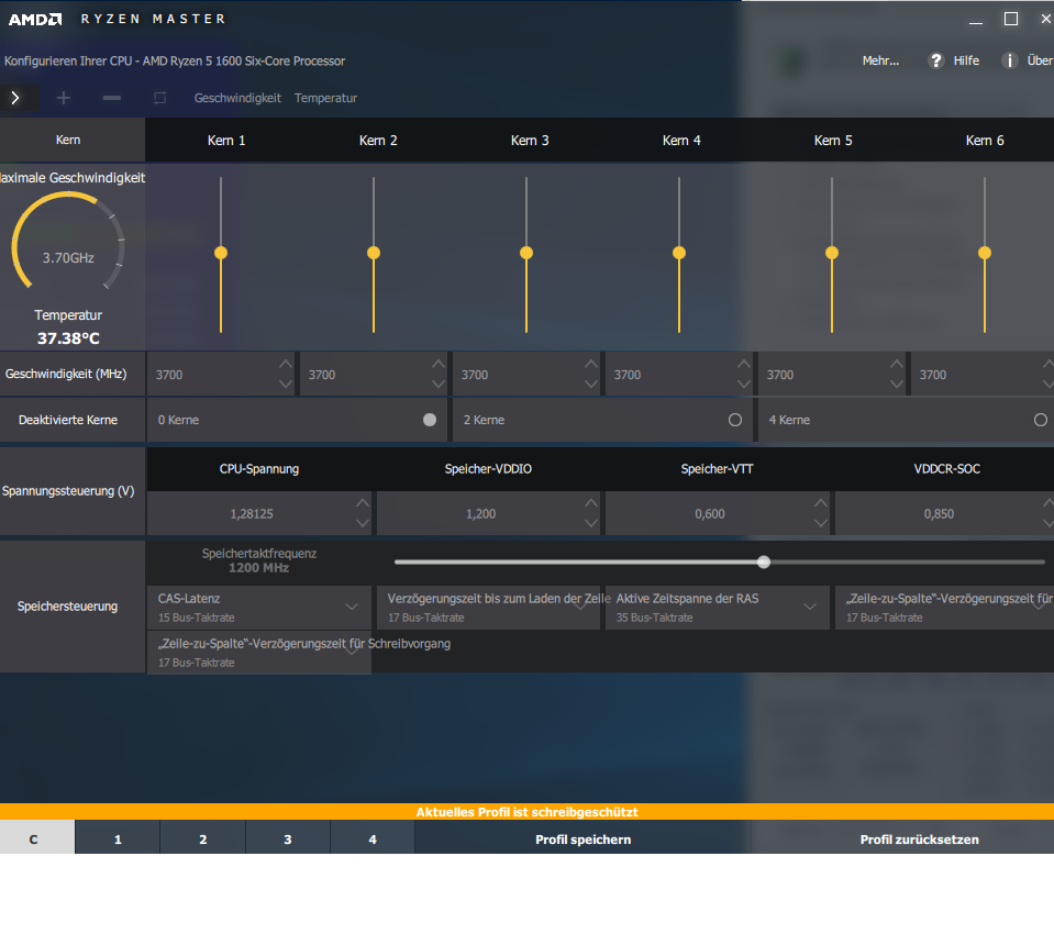

Ich habe im BIOS die CPU auf 3700MHZ gestellt und die Volt auf 1,285 gefixed (BIOS macht daraus automatisch 1,28125V). Sonst hab ich nichts verändert. QoolnQuiet ist enabled. Ich kann aber dennoch nicht auf die gewünschten Energieoptionen zugreifen. Und die CPU taktet immer auf knapp 3700, bei nahezu 0% Auslastung.
Man sieht auch die VCORE bei CPUZ, die niedrig ist. Ich glaube aber dass diese stimmt, denn wenn ich einen benchmark laufen lasse und die Kerne zu 100& ausgelastet sind, springt die Vcore auf über 1,3V. Würde also passen ... .
