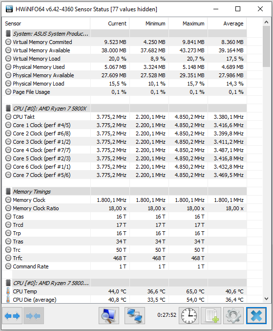

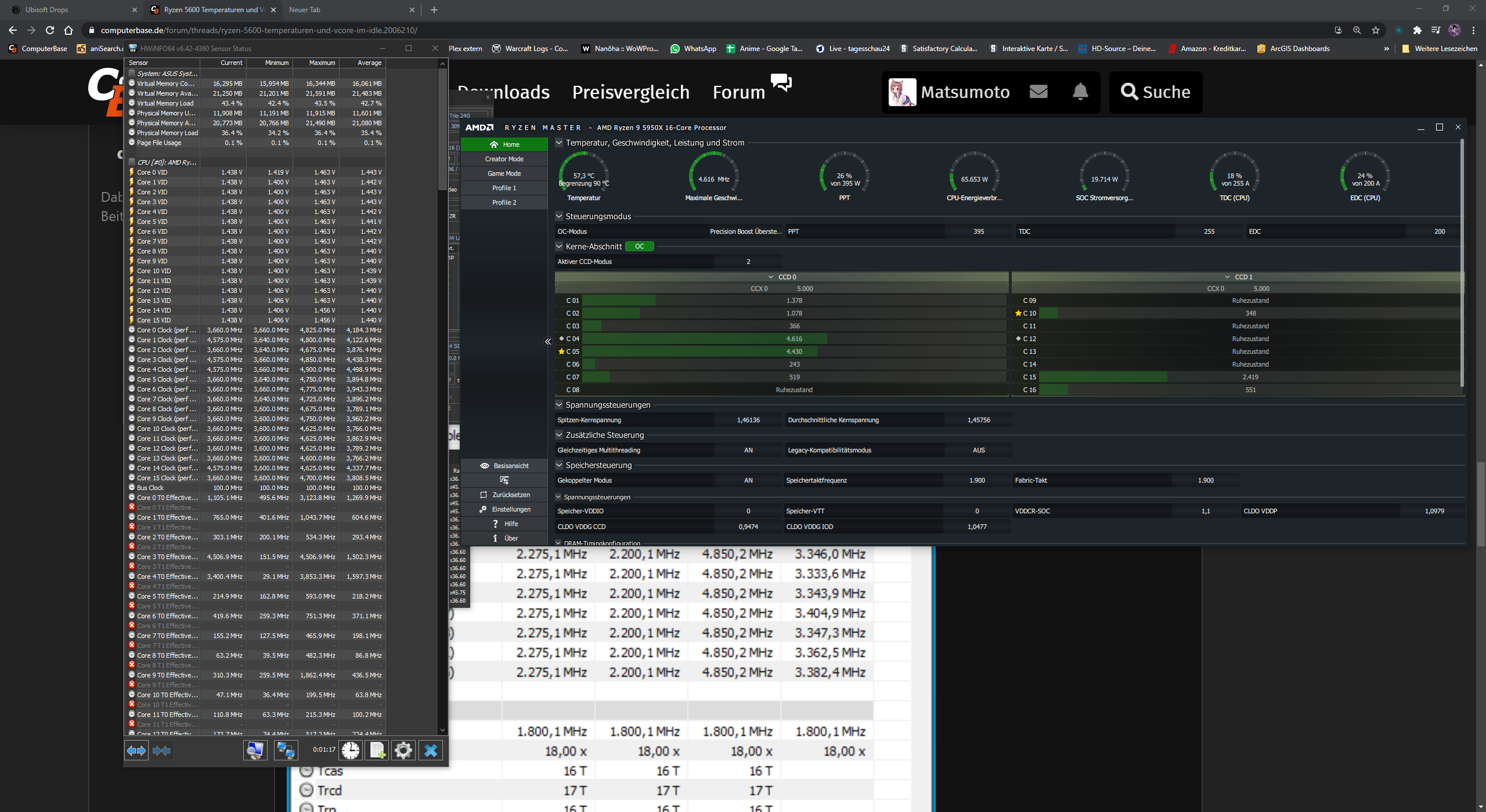

doch, tut sie, hier ein 5800X:

Welches Intervall?

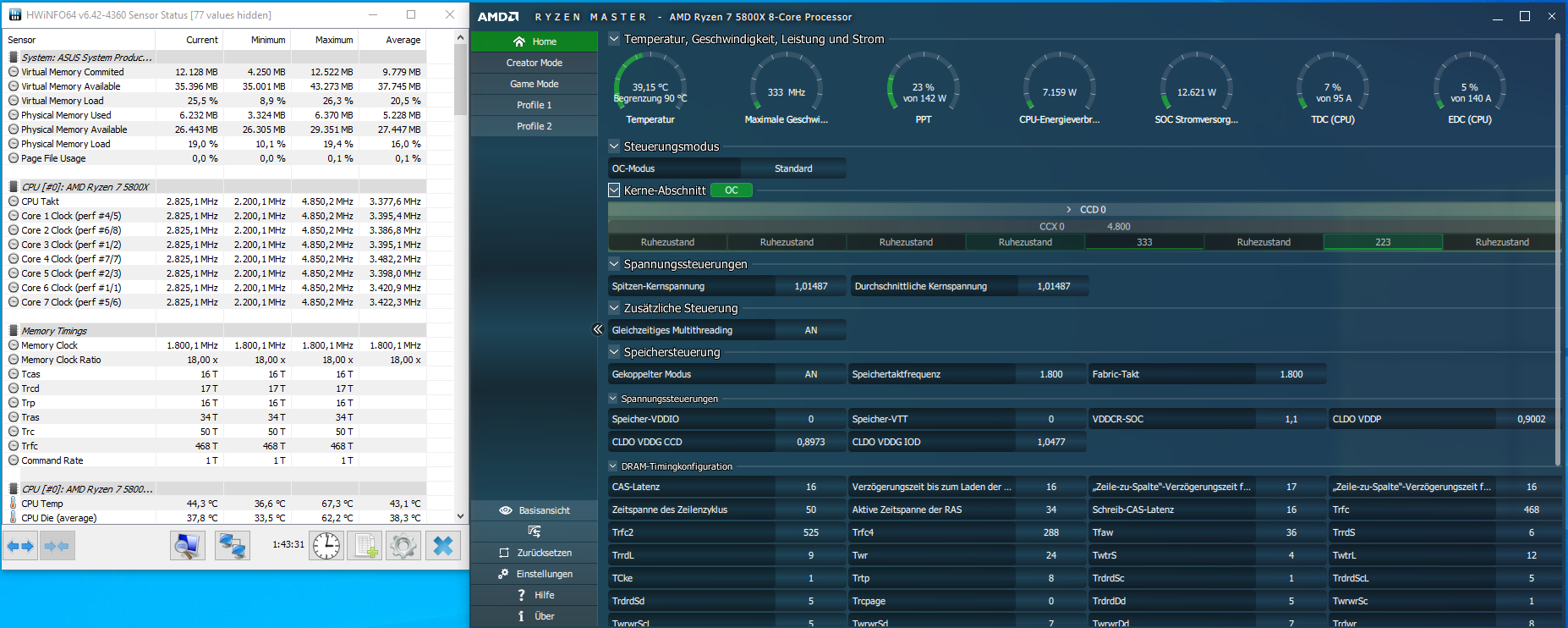

Ich weiß worauf du hinaus willst, 2.000ms, bleibt auch über mehr als diese 2 Sekunden unten, außerdem läuft im Hintergrund noch die Aquasuite, aktuell geht es mit minimiertem Fox runter auf bis zu 2.275, wenn denn die Anzeigen korrekt sind. War aber auch nicht von Anfang an so. Händig den Energiesparplan ist Ausbalanciert, minimaler Leistungszustand des Prozessors auf 5%, ohne offset der Spannung im BIOS.

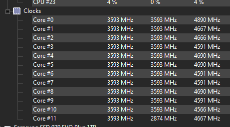

ich habe auf meinem 5900X ein ähnliches Problem: Die Taktraten sind auch im Idle sehr hoch:
Habe den Energiesparplan "Ausbalanciert" aktiv.

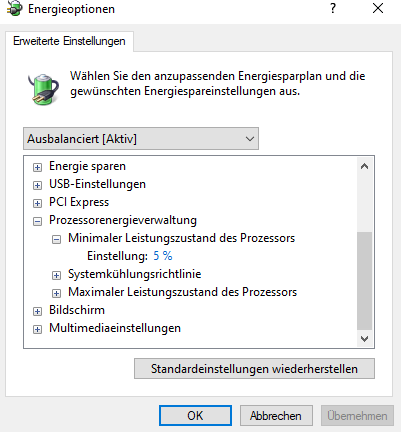

Wo hast du das eingestellt? In Windows in der Suchleiste "Energiesparplan" eingeben. Dann in der Systemsteuerung "Ausbalanciert" wählen und bei "Energiesparplaneinstellungen ändern" unter "erweiterte Energiesparplaneinstellungen", "Prozessorenergieverwaltung", "minimaler Leistungszustand des Prozessors" die 5% einstellen. Dann sollte das funzen. Und nach der Temperatur im idle zu schauen ist eine gute Idee - wie du ja lesen und sehen kannst sind die Auslesetools alle so ... na ja.

Die 5 % habe ich im Energiesparplan auch eingestellt.

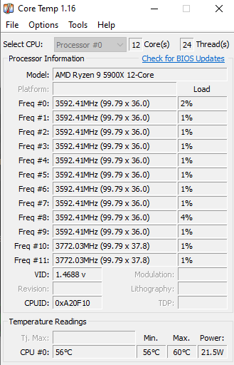

Bei Core Temps bekomm ich auch hohe Taktraten bei sehr geringer CPU Auslastung:
Aber keine Ahnung wie verlässlich das ist.
Aber 55-60 °C im Idle finde ich schon viel.

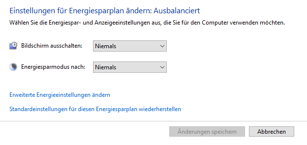

Eigentlich nicht - ich turne ja auch mit dem RAM bei 3.600MHz rum. Möglicherweise werden die Einstellungen vom Energiesparplan nicht sauber übernommen. Versuche mal folgendes: alle Einstellungen wie beschrieben, vor dem Verlassen hier:
noch eine Änderung machen, dann kannst du "Änderung speichern" anklicken. Mache ich generell so wenn ich da was ändere.

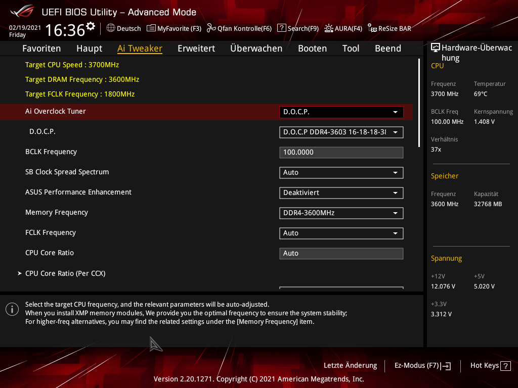

Im Bios läuft er auch immer mit 3700 Mhz und über 1,4 V, ist das normal?
Ist es bei euch auch so, dass der Multiplikator auch im Idel etwa immer bei 36x oder so ist?
Da muss doch irgendwas die niedrigen Powerstates blockieren :confused_alt:

@MuhKalb Nehme an dein Asus Mobo hat PBO (Precision Boost Overdrive) im BIOS aktiv, deswegen bist du auf 1,4 volt, gibt bisschen extra Leistung mit sehr hohem Stromverbrauch.
Installier sonst mal AMD Ryzen Master, sollte auf Automatisch sein und nicht Precision Boost.
