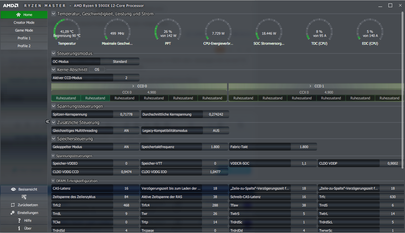

Bei Ryzen Master zeigt er viel niedrigere Werte an.
Aber denen kann ich nicht so wirklich trauen. Hier stehen nun 500 MHz und 41 °C aber CoreTemp zeigt über 50 an und auch bei etwas Last bleibt es hier bei den ~40 °C obwohl der CPU Lüfter schon lauter wird.
Also kann das nicht so ganz stimmen :-/
