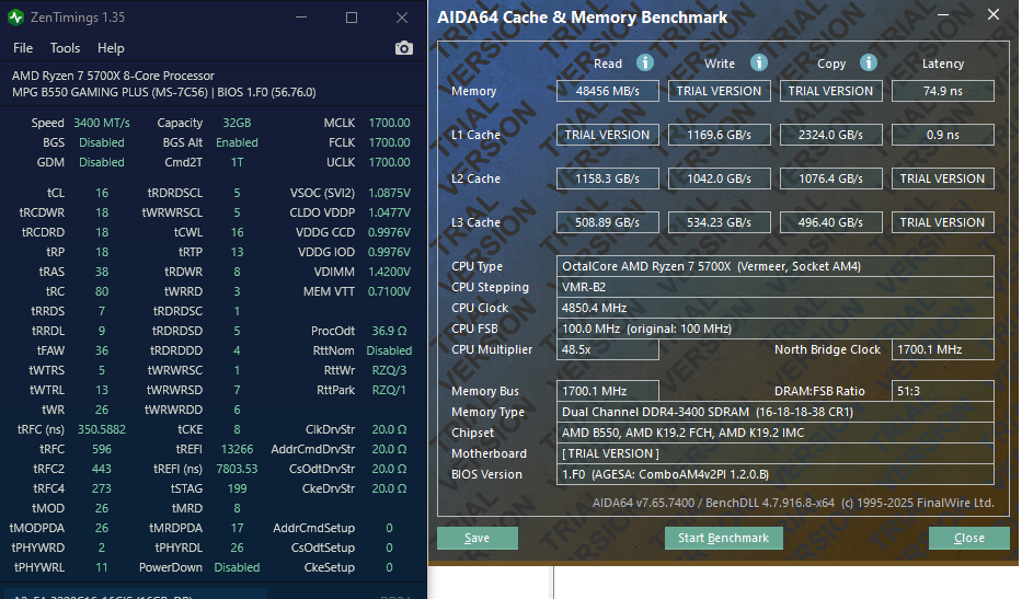

Den DDR3200 konnte ich mit identischen Latency Settings auf 3400 MHz laufen lassen, FCLK auf 1700 MHz.
Cinebench R24 Single Core: 97
Cinebench R24 Multi Core: 823
3D Mark CPU Score: 10837

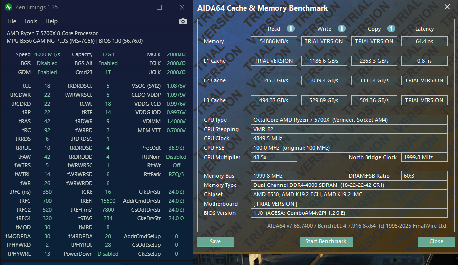

Ich konnte ohne Probleme mit 2000 MHz booten, woraufhin ich mir 2x 16 GB GSkill Ripjaws DDR4000 CL 18-22-22-42 bestellt habe.
Mit dem DDR4000 und 2000 MHz FLCK sieht es dann so aus:
Die Speicher-Leserate stieg damit von 48456 MB/s (mit DDR3200@3400) auf 54886 MB/s.
Cinebench R24 Single Core: sinkt auf 94
Cinebench R24 Multi Core: sinkt heftig auf 682
3D Mark CPU Score: sinkt auf 9507

Ab 3800 oder 1900MHz bzw drüber schaltet DRAM : IF Teiler von 1:1 auf 1:2 .. und dein neuer RAM hat grotten schlechte Timings ..

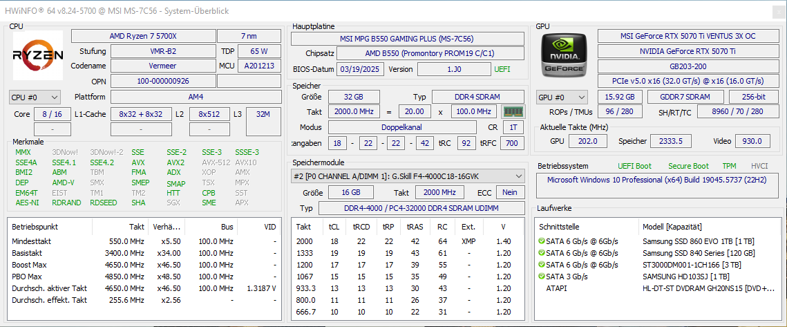

Ohne ausführliche HWinfo Screenshots wie sich die Taktraten und Powerlimits während des Benchmarks verhalten können wir nur vermuten.
Die +200Mhz scheinen ja auch schon nicht zu wirken sonst müsste der Singlecore Wert höher sein.
