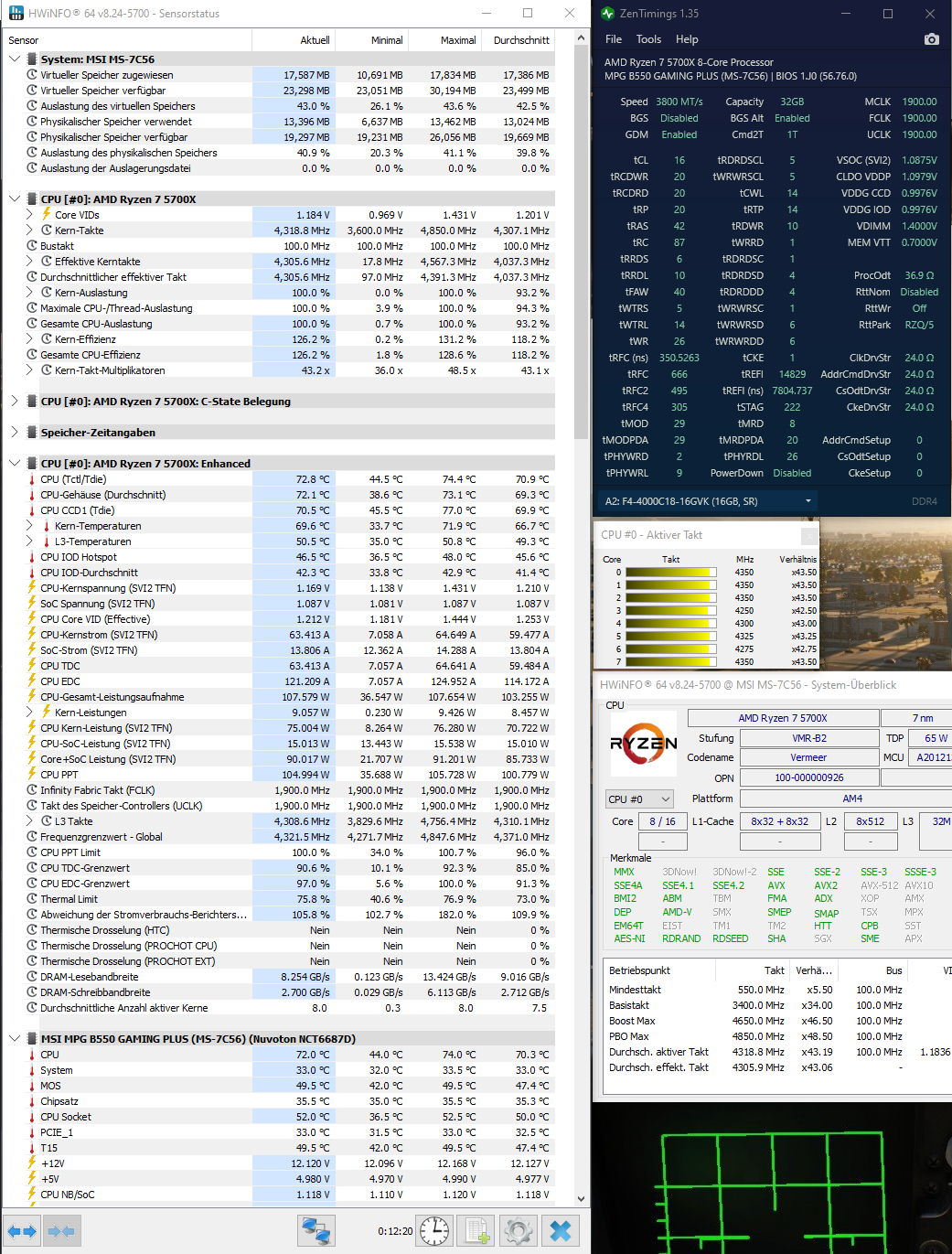

Hier ein Screenshot von der HWInfo Übersicht unter Last beim CB 24 Multi Core:
Reaktionen: ruthi91
So könnte man das auf jeden Fall mal laufen lassen, die Performance sollte eigentlich messbar besser sein, als mit dem RAM zuvor?

So an dieser Stelle mal ein Dankeschön für den Input zu meinem Problem.
Ich konnte hier und da noch einiges optimieren und bin jetzt auf dem Stand siehe Screenshot:
Cinebench R24 MultiCore 846 Punkte, SingleCore 98 Punkte
3D Mark CPU Score 11348
Power Limits hatte unterdessen im per PBO auch nochmal leicht angehoben auf PPT 105W, TDC 70A, EDC 125A.
Die schlechte Score eingangs des Threads lag scheinbar in erster Linie an den WHEA-Fehlern (bei FLCK über 1900 MHz), derer ich mir zu dem Zeitpunkt gar nicht bewusst war.
Die aktuellen Settings sind entsprechend getestet und laut TestMem5 und Aida64 Tests stabil.
