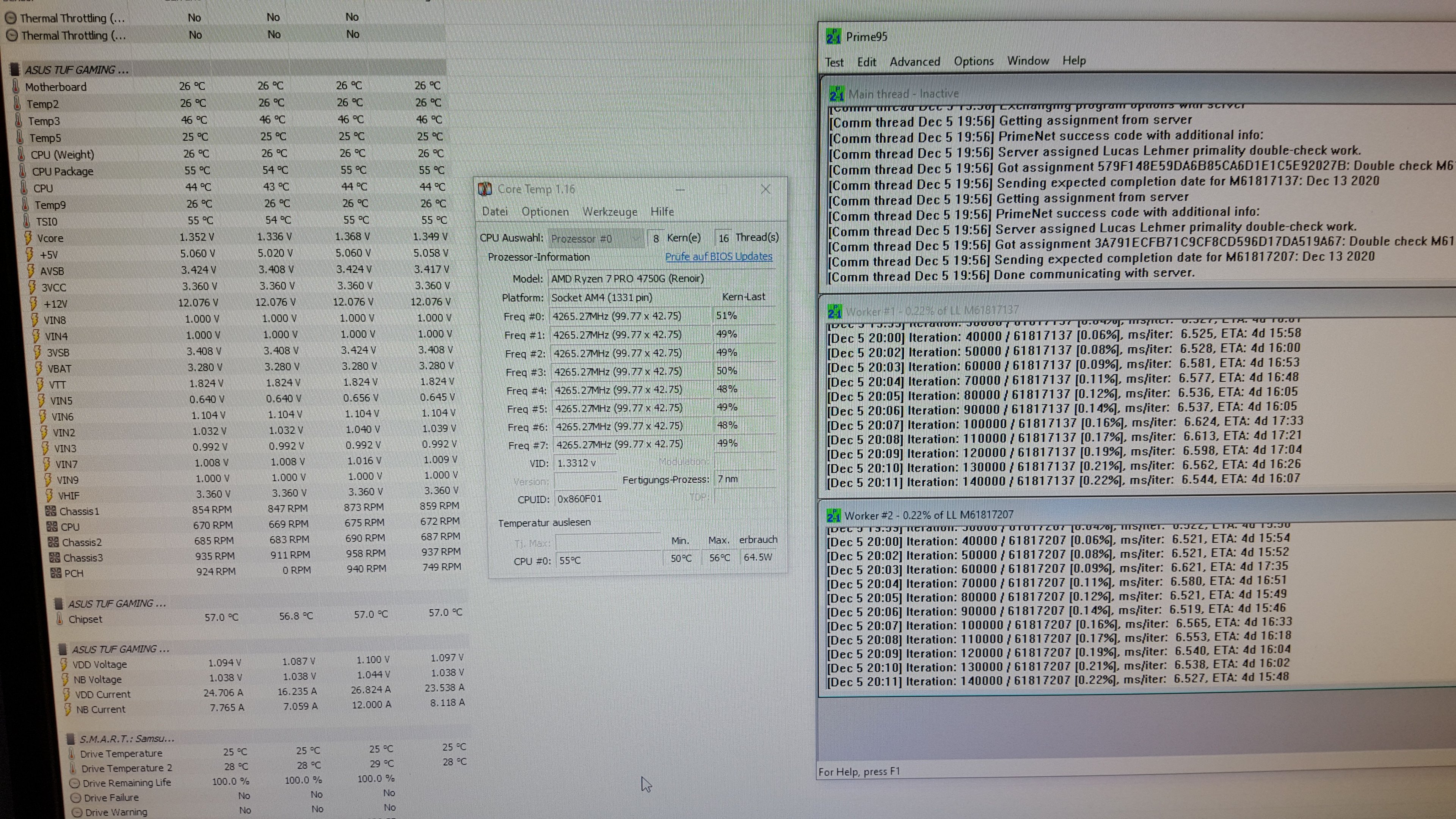

Memorie
- Nov. 2019
- 1.984
eine frage, bin ja da überhaupt nicht bewandert,
wie lange sollte man prime 95 laufenlassen, bis man ein ergebnis hat ?
meins läuft jetzt ne gute halbe stunde, tut sich aber nix, temp stieg auf 55 grad, bleibt da aber konstant stehen,
einzig die CPU hat etwas limitiert, so 200 MHZ aber immer noch bei über 4280 MHZ

Halbe Stunde brauchste nicht. Die max. Temperatur hat man eigentlich meistens recht flott erreicht. Wenn das ein paar Minuten nicht steigt, dann muss man nicht noch ewig weitermachen. Wie du aber nen 4750G bei 4,2 Ghz unter Last auf 55° hältst, erschließt sich mir nicht so ganz. Das geht eigentlich gar nicht.

naja, vieleicht hab ich auch nicht die richtigen tools zum auslesen,
vieleicht liegt es daran, das ich in den energieeinstellungen auf energie sparen gestellt hab,
aber der prozessor war die erste zeit auf vollast alle kerne, dann mit 200 MHZ weniger immer auf allen kernen ,
wie sagt man so schön,: alter vor Schönheit, beim PC sag ich : Effizienz vor Schönheit,
beachte auch die drehzahlen der Lüfter, die laufen noch nicht mal zur hälfte
man darf ja auch nicht vergessen , es ist ein prozessor mit 65 watt
dann wärs von der optik nicht so nice, aber wenn nicht, hilft ein " vorgehangener " Lüfter ungemein, es reicht schon , wenn da luft drüber streicht, hab ich auch so,

Der Energiesparmodus begrenzt den Takt bei mir auf 2,2 Ghz... Und dein Chip ist im Grunde mein 3700X mit iGPU.
Ich sehe da auch erstens gerade mal 50% Last auf den einzelnen Kernen.
Zudem ist 65W die TDP, die PPT ist 88W - und das erreichst du wegen deiner Energiespareinstellungen gar nicht. Das haut dir anscheinend ein hartes Limit rein, mit dem jeder Prime-Test völlig für die Katz ist.
Und die 65/88W haben thermisch auch nichts zu bedeuten. Zen2 hat sehr kleine Chips mit entsprechend limitierter Wärmeübertragung zum Heatspreader, zudem eine sehr rigorose "Auslesepolitik", wo jeder Hotspot gleich als Chiptemperatur hergenommen wird. Bedeutet: 35-55°C sind ohne Energiesparmodus Desktop-Temps, bei Spielen ist das eher 65-80°C und unter Prime kannst du auch 90°C schaffen, bevor das throttelt.

Moin, werd ich mal ne halbe stunde probieren, energie auf voll
also Höchstleistung,
wie gesagt, kenn mich da net so aus, aber mir ist wenig Temperatur lieber, als das letzte quentchen Leistung raus zu quetschen, da kann ich mir gleich das stärkste kaufen..
aber ich probiers mal ne halbe stunde,
aber dann sollten wohl auch die lüfter höher drehen , oder ?
prozessor läuft jetzt auf 4365 MHZ , alle kerne , aber wieder nur 50 % auslastung,
was muß ich einstellen, damit die auslastung höher wird ?
