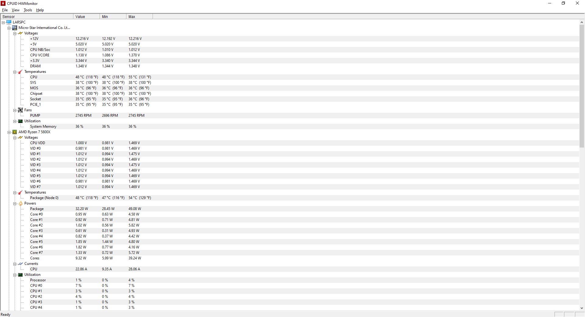

Abend,
ich habe das Problem, dass mein Ryzen im Idle aus irgendeinen Grund 55° hat.
Dies ist nicht immer konstant sondern springt heftig hin und her.
Manchmal ist er bei 35° dann wieder auf 55° und manchmal auf 62° ohne wirkliche Last.
Hab dann meist nur den Browser offen.
Ich benutze wie in anderen Threads bereits erwähnt.
Das NZXT h710i
die Kraken x63 als top Radiator verbaut.
MSI mpg b550 gaming edge.
Lüfter sind bei dem Bild auf 100% eingestellt.
Bei den Ryzen Prozessoren relativ üblich und gerade der 5800x war ja im Computerbase Test der absolute Hitzkopf im Vergleich zum 5600x und 5900X
