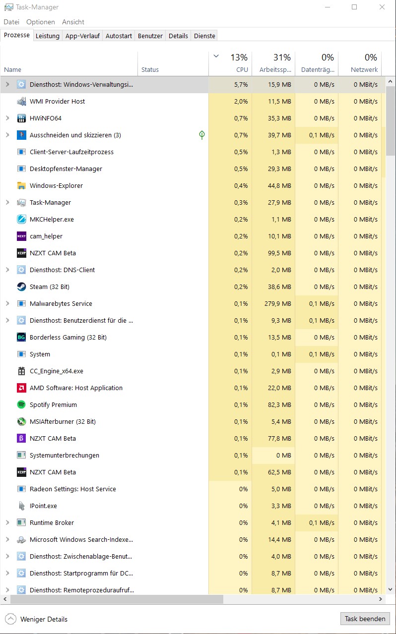

Meine CPU verbraucht konstant viel Strom im idle. Schwankt zwischen 60-90+ Watt und durchschnittlich knapp 80. Hintergrundprozesse laufen m.E. keine, die viele Ressourcen benötigen. Im Task Manager schwankt die Auslastung stark zwischen 4-15%, aber die "schwersten" Prozesse sind der Diensthost Windows Verwaltungsinstrumentation (~5-6%) und WMI Provider Host (~1,5-2%). Die idle Temperaturen sind somit auch entsprechend hoch bei 60-70 Grad trotz guter Kühlung. Die Voltage hält sich auch gerne bei ~1,4V auf, aber das scheint bei dem Modell normal zu sein?

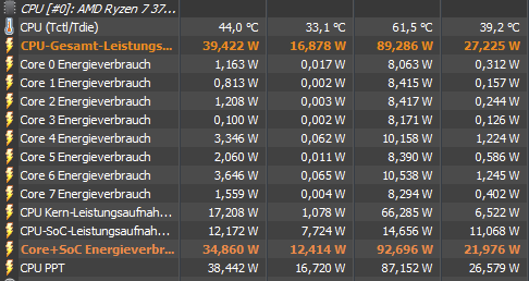

Habe das Problem jetzt größtenteils lösen können. Hauptproblem war der Dienst "Winmgmt" (Windows-Verwaltungsinstrumentation), der Unmengen an Ressourcen verbraucht hat.
Von den Anfangs durchschnittlich knapp 80 Watt im idle, braucht meine CPU jetzt nur noch ~39 Watt und schwankt im Verbrauch auch nicht mehr auf und ab. Die Auslastung ist von satten <15% auf ~2% gesunken und schwankt ebenfalls nicht mehr.
Ein schneller Benchmark in CPU-z gibt mir jetzt auch wieder normalere Scores von ~641 single thread und ~6180 multi thread.

Nach Wechsel zu "Pizzamod V5.3" nochmal eine kleine Reduktion des idle Verbrauchs auf ~37 Watt

Lucas2703 schrieb:
Screenshot vom Task Manager hängt an.

Da läuft jede Menge Zeug im Hintergrund, was dafür bekannt ist, Probleme mit dem IDLE-Zustand von neueren Ryzen CPUs zu bereiten.
Du hast NZXT CAM, Dragon-/MSI-Center und andere - mir unbekannte Apps - am Laufen.
Beende mal alle diese Prozesse nacheinander und beobachte, wie sich der Verbrauch verhält.
naja, ich komme ~ mit der Hälfte aus.. was haste denn da alles so Wichtiges im Hintergrund laufen.
In dem kleinen Auszug sieht man bisher "nur" ein paar Sachen: malwarebytes,nczxtcam+helper, cc_engine_x64, steam, afterburner, spotify,...
Sieht so ein bischen aus als würde die Reise Richtung zugemülltes Windows und den Einsatz von mächtigen Tools ohne richtigen Plan gehen. Auch die CRU-Geschichte nochmal hinterfragen.. lieber das Problem an der Wurzel packen.

Irgendetwas erzeugt da im Hintergrund Last. Ich habe bei mir auch einige Dienstprogramme im Hintergrund, NZXT Cam, Aida64, Synology Client, Samsung Magician, OpenRGB.. nur um ein paar zu nennen. Damit komme ich dennoch auf eine Idle Auslastung von nur 1% und der 5800X (mit PPT 120W, Energieplan "ausbalanciert") zieht dann ca. 28W.
Was verbirgt sich denn Hinter WMI Provider Host und diesem Diensthost? Das sind ja deine Top 2 in Sachen Last. Wechsle im Taskmanager mal auf den Reiter "Details" und sortiere dort nach CPU Last, bekommt man dort mehr Infos raus?

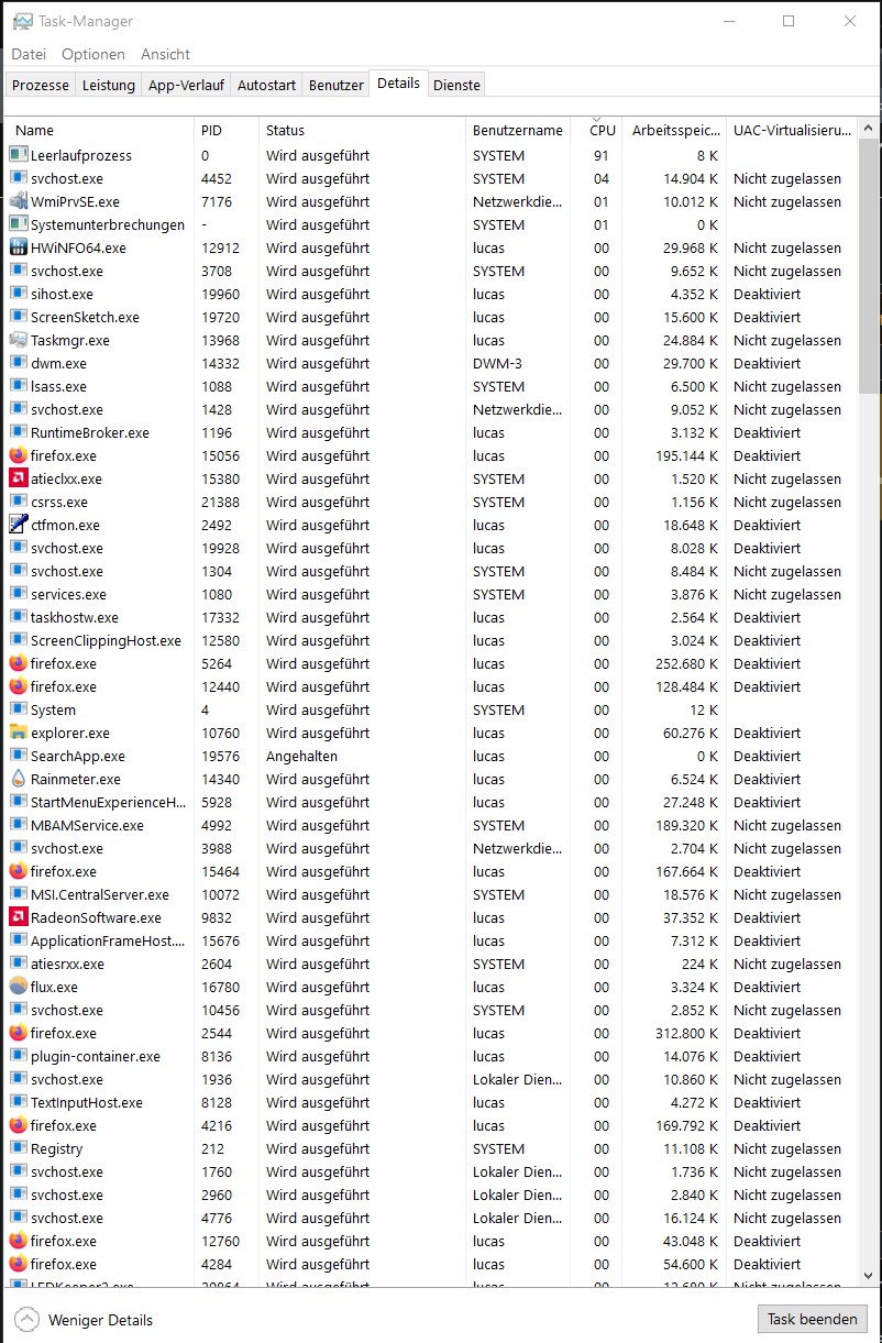

Im Anhang noch der Details Tab nach CPU absteigend sortiert:
edit: CPU Last liegt immernoch bei ~10-11%

Oder einfach mal Windows neu installieren. Geht evtl. schneller als die Suche nach dem Übeltäter. (Der Dragon Müll wäre so ein Kandidat)
Lucas2703 schrieb:
Der Defender funktioniert bei mir schon seit Ewigkeiten nicht mehr richtig
Spricht ebenfalls für eine Neu-Installation
