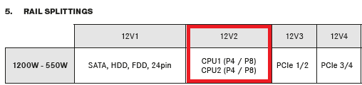

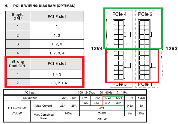

Grafikkarte so angeschlossen also mit zwei separaten Kabeln? Das 12V V3 und V4 genutzt werden ja 12V V3 oder 4 sollte 360W liefern aber das auch nur wenn nichts anderes am Netzteil hängt. Und ne 2080Ti geht schonmal gut und gerne über 300-330W.
https://www.computerbase.de/artikel...ite-4#abschnitt_messung_der_leistungsaufnahme

Ist es auch wichtig, wo ich den P4/P8 einstecke? Gibt zwei und aus der Zeichnung oben kann ich das nicht heraus lesen.

Das plötzliche Abschalten kann durch zuwenig Leistung oder durch Temperatur kommen. Dein Netzteil verfügt über vier 12V Schienen mit jeweiliger begrenzter Leistung.
Da die Grafikkarte vermutlich nur an einer der beiden für PCIe hängt, ja es kommen nochmals 75W vom Pcie Slot selbst, vermutlich 12V 1 aber um ein Leistungsproblem auszuschließen, würde ich die Karte so anschließen um auch mehr Leistung vom Netzteil bereit gestellt zu bekommen.
Denn wenn man die reinen Werte von jeder 12V Rail nimmt.
2 X 25A= 600W
2 X 30A= 720W
Also hätte das Netzteil so theoretisch 1320W und das nur auf 12 V ohne 3,3V und 5 V einzubeziehen. Dein Netzteil wird aber "nur" mit 750W angegeben. Deswegen die Last besser verteilen.
Erst wenn man das so verdrahtet hat und der Fehler weiter auftritt kann man mMn. weiter gucken. Wenn die Karte so angeschlossen ist, hat man schonmal eine Fehlerquelle "beseitigt".
Gut Maximaltemperatur von AMD für den Prozessor sind mit 90° angegeben. Könnte natürlich auch das Problem sein. Aber nichtsdestotrotz würde "ich" mein Netzteil/Grafikkarte so verdrahten.
Was für ein CPU Kühler wird denn verwendet?
Die CPU Stromversorgung ist egal wo du sie anschließt gehen beide auf 12V V2
