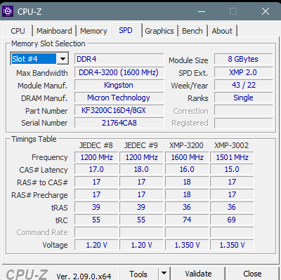

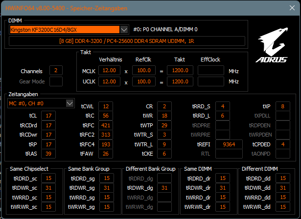

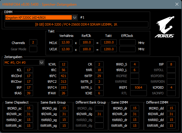

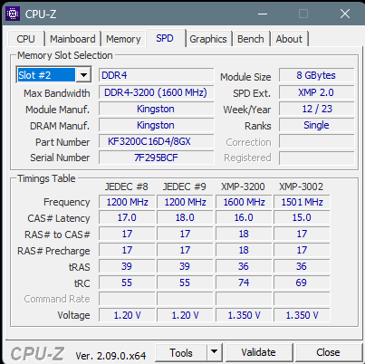

Habe ein CPU Upgrade vom 5800x auf den x3d gemacht. BIOS Version war die F15a. Habe dann vor dem Wechsel auf die aktuellste Version F18 geupdatet. CPU getauscht, PC ist im Startloop hängengeblieben. Alte CPU rein, alles funktioniert einwandfrei. Nach langem lesen und einigen BIOS Versionen später, habe ich dann rausgefunden, dass man die Version F10 benötigt. Also eine Uralte. F10 installiert, CPU getauscht, und Rechner lief. Allerdings nur noch mit 2 Riegeln RAM statt 4. Also dachte ich mir, jetzt könnte ich ja das BIOS aktualisieren. Aber falsch gedacht. Version F12 und F13 gehen, ab F14 nix mehr. PC startet, nach kurzer Zeit startet er nochmal, bleibt dann an, aber der Bildschirm bleibt schwarz. Q-Flash zurück auf Version F10, und er startet normal, aber trotzdem nur mit 2 RAM Riegeln. Im Bios werden nur 2 angezeigt, HWInfo zeigt aber 4 an mit 32 GB, aber nur 2
Ich weiß nicht mehr weiter

Der Riegel wird nicht defekt sein. Der RAM-Controller des 5800X3D wird einfach ein Problem mit 4x 3200 haben. Sind auch noch unterschiedliche Chips auf den Kits.
Versuch mal mit dem RAM-Takt runterzugehen.

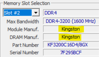

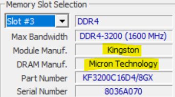

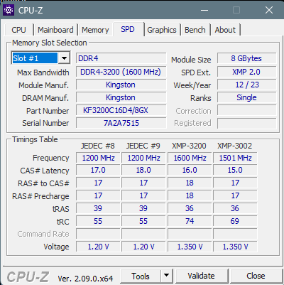

Nein, eben nicht. Das eine Kit ist mit Kingston Chips bestückt, das andere mit Micron.
Nur weil sie identisch aussehen, gleiche Timings und die gleiche Part Number haben, sind sie nicht unbedingt identisch.
Stell den RAM mal auf 2666 und arbeite dich mit XMP-Primärtimings und 1,36 Volt RAM/1,1 Volt SOC langsam nach oben. Mit etwas Glück und Geduld kommst du auf 3000, oder sogar 3200.
Herzlich willkommen in der verrückten Welt des Arbeitsspeichers.
