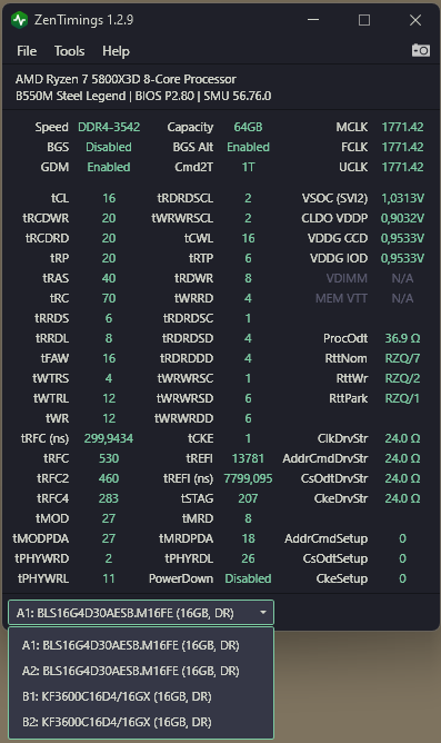

Richtig, bei zwei unterschiedlichen Speicher-Kits, kommt eines in A2/B2, auch dann wenn nur ein Kit aus zwei Riegeln vorhanden ist,
und das andere Kit in A1/B1. Damit man auf den Kanälen A und B jeweils die gleichen Riegel nutzt.
Bei mir hat es mit diesem Setting am besten funktioniert:
Micron in A1/A2, Kingston in B1/B2.
