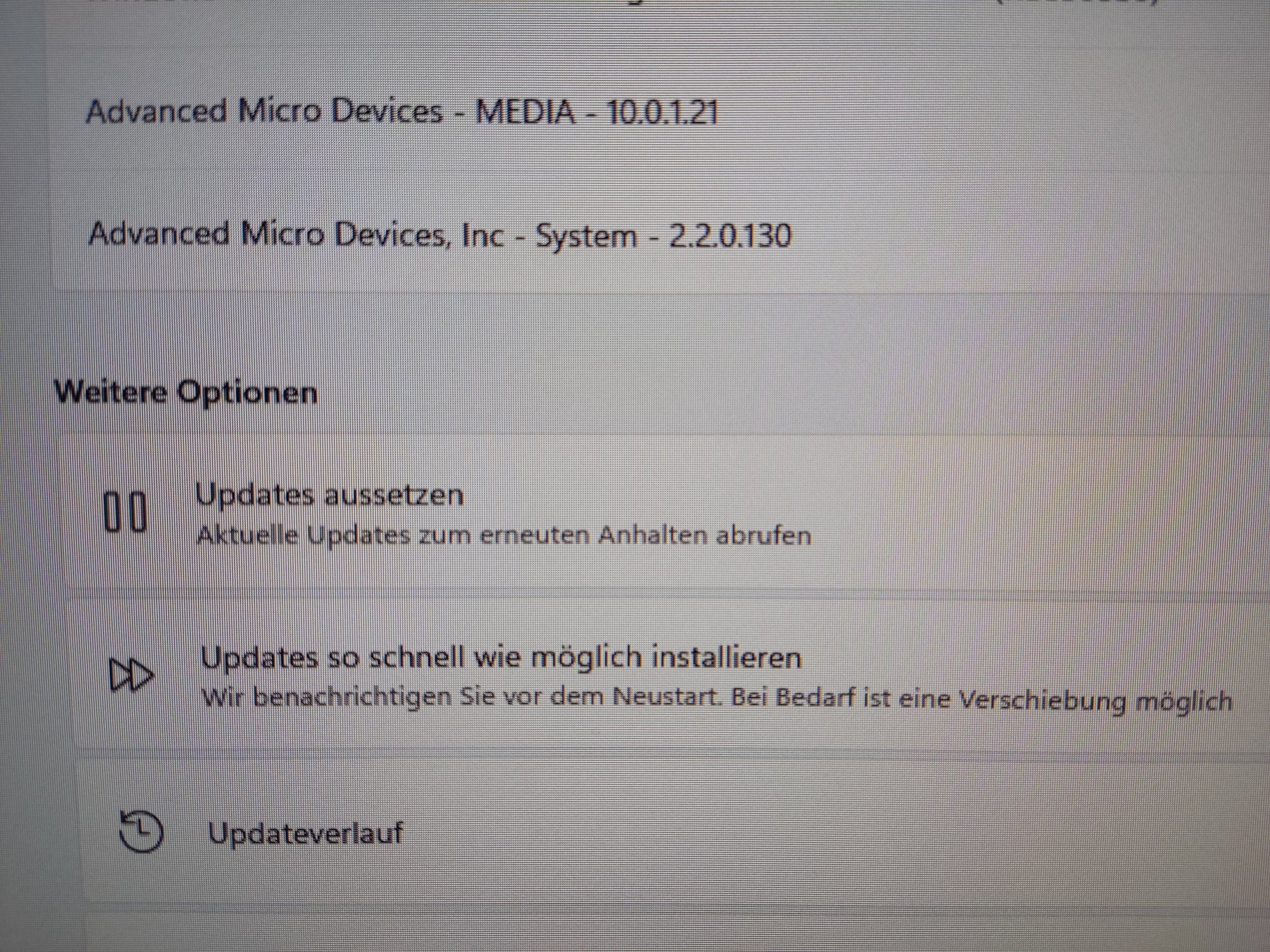

Ich habe jetzt Windows nochmal neu installiert und das Problem ist weg.
Ich habe zwei Updates in Verdacht die ich jetzt mal installieren werde:
Nachdem diese Updates immer einen Downloadfehler hatten, wurden sie nach Neustart und erneut Suche nicht mehr gefunden was wohl sicher gut so ist.
Ich bin ziemlich sicher das es der Auslöser war.

Erst mal: Freut mich, dass dein Problem behoben ist.
Dann noch ein Tipp: Klatsch dir lieber den aktuellen, offiziellen AMD-Chipsatztreiber drauf. Windows hat nicht immer Recht.
Der war bereits installiert.
Die auf dem Foto scheinen auch keine Chipsatztreiber zu sein.

Sah aus als wäre wenigstens einer Teil des Chipsatztreibers.
Wünsche viel Glück!
Würde ich auch sagen aber wäre dann sehr alt mittlerweile ist ja Version 4.xx aktuell.

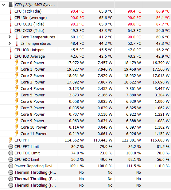

Große Wärmeabgabe auf sehr kleiner begrenzter Fläche führt zu hohen Temperaturen, die auch eine leistungsstarke Kühlung nicht schnell genug abführen kann. Der Sensor CPU_Socket mag dann ganz woanders liegen.

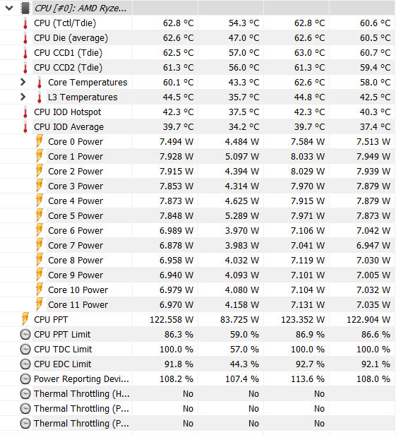

Beispiel: 5900X, Dark Rock 4.
Wenn ich Prime95 Small FFTs auf allen 24 Threads anwerfe, sieht das so aus:
Wähle ich in Prime95 vier Threads, sieht das gänzlich anders aus, weil die Wärmeabgabe auf vier Kerne verteilt wird, die entsprechend höher takten.
Die Temperatur des CPU-Sockel liegt bei 33-48°C.
Wohlgemerkt mit einem Dark Rock 4 in einem Silent-System (alle Lüfter 400-500 rpm).
Man beachte zudem im unteren Bild die enormen Temperaturunterschiede zwischen CCD1 und CCD2.

Ich verstehe was du meinst aber bei jeder anderen, ich nenne es mal "normale Last", geht die Sockeltemp sehr schnell mit, hier blieb sie gestern über einen Zeitraum von mindestens 30 Minuten einfach gleich...
