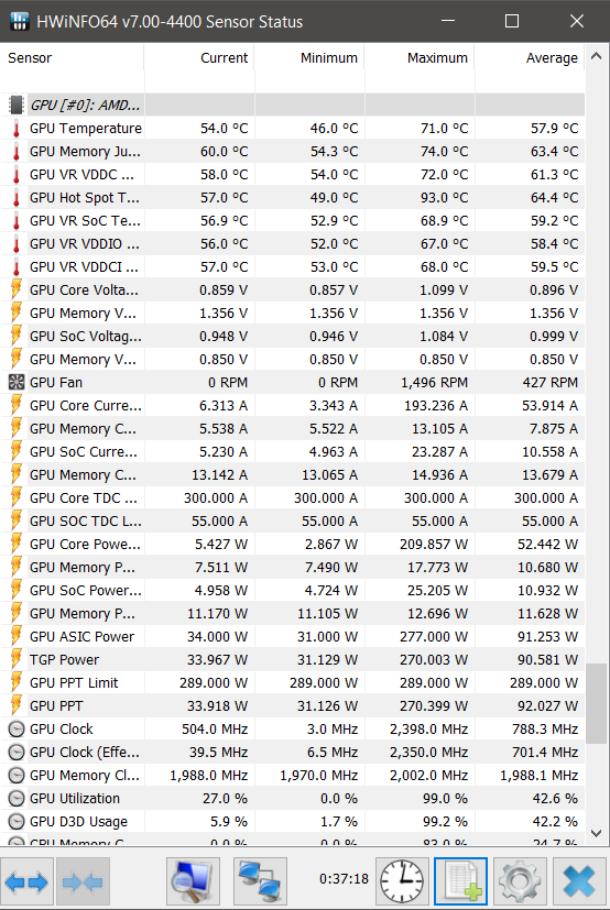

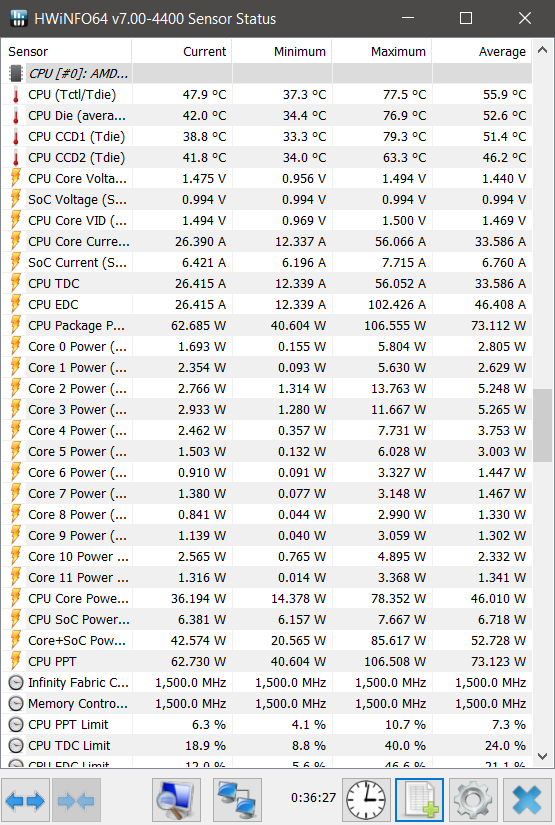

Hab jetzt mal das Seitenfenster abmontiert und 30 minuten Tarkov gespielt.
GPU Hotspot 93 Grad.
Würde an deiner Stelle jetzt einfach nochmal 150€ in die Hand nehmen und neues Gehäuse und je nach Budget vernünftige Lüfter Kaufen. Vorausgesetzt natürlich du bist mit der sonstigen Leistung zufrieden. Aber von den Specs scheint das System ja schon recht stimmig zusammengesetzt zu sein. Mit neuem Gehäuse sollte das schön Kühl und leise hinzubekommen sein.
Edit: sieht doch schon ganz vernünftig aus mit den Temps. Meiner Meinung nach nichts wo man sich groß sorgen müsste. Mit etwas feintuning und eventuell undervolten der GPU sollten noch ein paar grad nach unten hin drin sein.
Hotspot misst wie der Name schon sagt die höchste Temperatur die irgendwo auf dem chip anliegt und ist immer höher als die eigentlich als gpu Temperatur angezeigte.

Bin soweit zufrieden, nur die Temperaturen nerven mich und der Sommer kommt ja auch noch... Wird wohl auf ein neues Gehäuse hinauslaufen.
Im Sommer wird das Ding nicht wärmer als wie im jetzigen gechlossenen Gehäusezustand. Solange die Raumtemperatur nicht höher ist als die Innentemperatur des Gehäuses...
Lies dich Mal hier im Forum ins Thema undervolten bei AMD Karten ein. Kenn mich mit undervolten bei AMD nicht aus, gehe aber mal davon aus das es ähnlich wie bei nvidia Karten ist und eigentlich nur Vorteile mit sich bringt. Weniger Stromverbrauch, niedrige Temperaturen, dadurch weniger Lüfterdrehzahlen und damit leiser und das ganze bei gleicher Leistung.
