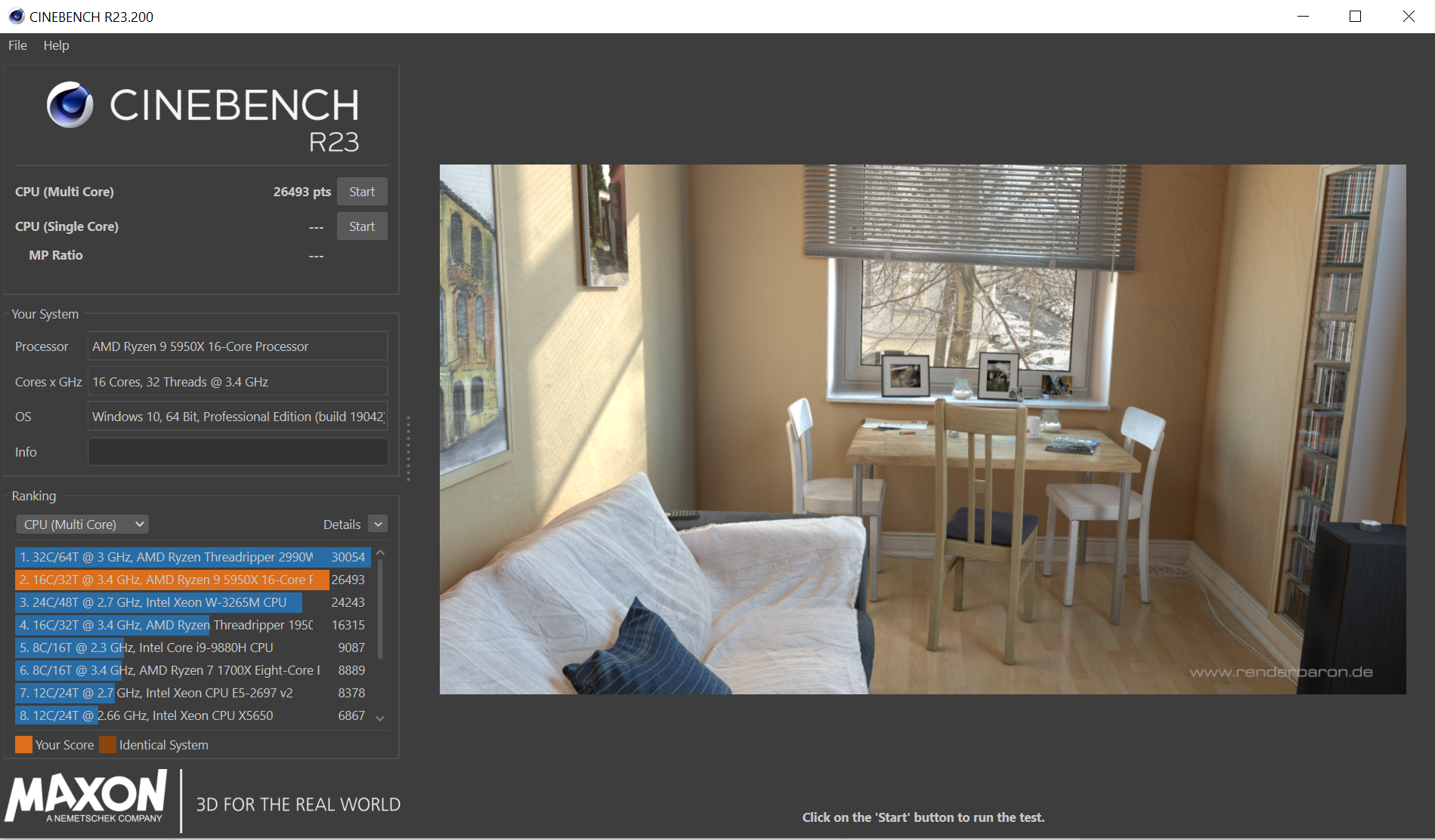

Ich hab mal einen Cinebench Multicore Durchlauf mit meinem 5950x gemacht - der, wie schon in nem anderen Thread erwähnt, bereits im Idle zwischen 50 und 60 Grad pendelt.
Ergebnis sind 26493 Punkte - bis 28000 fehlt also auch noch ein gutes Stück. So ganz optimal läuft es bei mir also auch nicht. Zu limitieren scheint die 90 Grad Grenze. An der bastel ich aber besser nicht rum. Die anderen Werte, inkl. Stromverbrauch, schauen aber eigentlich ganz OK aus.
PBO habe ich aktiv.
