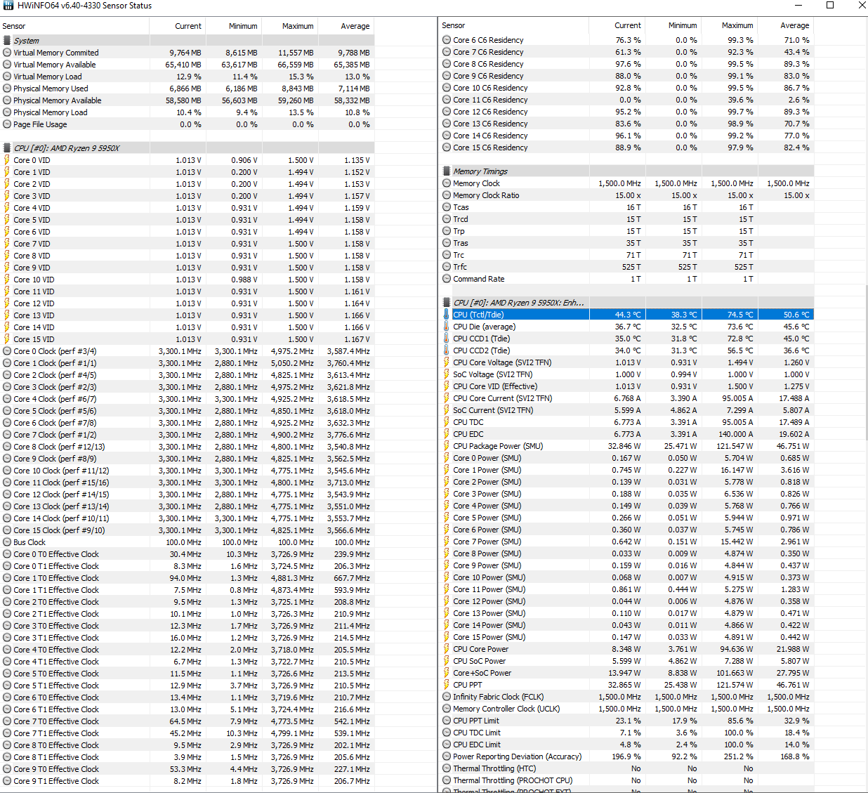

Habe seit heute den 5950x und genau das gleich Problem. TDC und EDC sind bei Standard (95A/140A) bei Allcore Tests von Cinebench immer im Maximum wobei der PPT bei 88% (125W) hängt.
Wenn ich aber jetzt PBO anschmeiße geht mein Board (Gigabyte X570 Xtreme) auf Wahnwitzige Werte von PPT 1300W, TDC 700A und EDC 215A. Im Test kommen dabei PPT 16% (208W) TDC 21-22% (ca.150A) und EDC 100% raus.
Gibt echt super Benchmark Ergebnisse aber denke nicht dass das für den Prozessor so gesund ist. Deshalb hab ich das erst mal wieder aus gestellt.

Ich habe ähnliche Probleme und komme bei CB All Core maximal auf einen Takt von 3.7 GHz bei max EDC und TDC. Wenn ich die Lüfter maximal aufdrehe und das Wasser vorher etwas runterkühle, auch auf 3.8 GHz. Dann ist aber Schluss.
Ich wundere mich wirklich, warum in den ganzen Reviews höhere Taktraten und damit bessere Scores erreicht wurden.
Eventuell liegts wirklich am Binning? Würde ja auch erklären, warum ich bei besseren Temperaturen 100 MHz mehr rauskitzeln kann.
