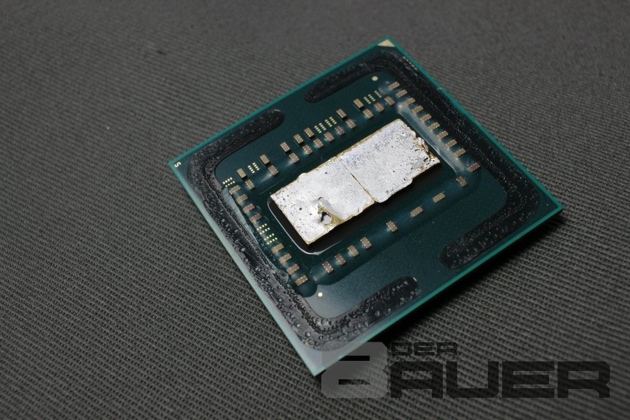

Ist doch logisch,wenn man sich mit der Materie auseinander setzt. Der Heatspreader der Cpu ist niemals zu 100% abgedichtet also links und rechts ist eine kleine Stelle ohne Kleber. Da kann sehr wohl Flüssigmetall eindringen und einen Kurzschluss verursachen.
Schon wieder erst geschrieben und nicht nachgedacht.
1. Fliest Flüssigmetall nicht wie Wasser, es verhält sich extrem träge. Das fliest von sich aus mit Sicherheit in keinen 0,1mm Schlitz
2. Sind 3700er Ryzens ganz anders verklebt als der 1000er den du zeugst.
