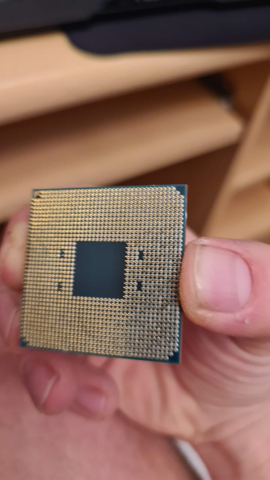

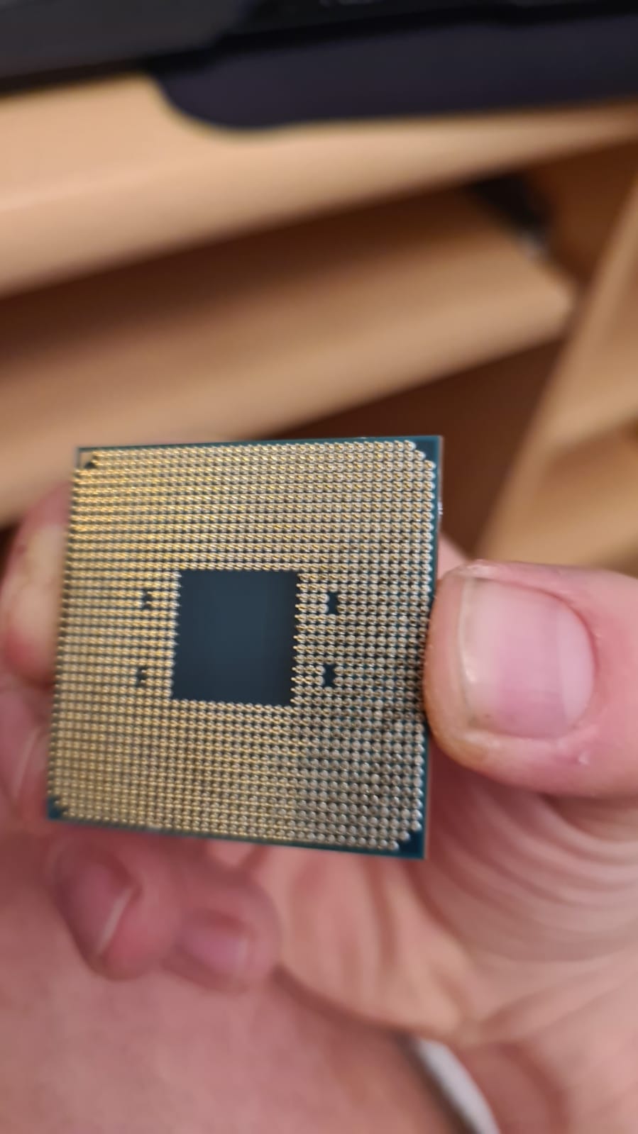

Auch wenn das faktisch eigentlich unmöglich ist: Die CPU Ausrichtung passt? Alle Pins an der CPU 3700 dran und gerade?
Bügel geschlossen?

bitte foto von den Pins wie angesprochen mal machen und hier hoch laden.

machst du mal das foto?

Pins sind ok.Thorque schrieb:okay,, dann würde ich jetz erstmal bis dahin warten bis du beitrag #31 umgesetzt hast

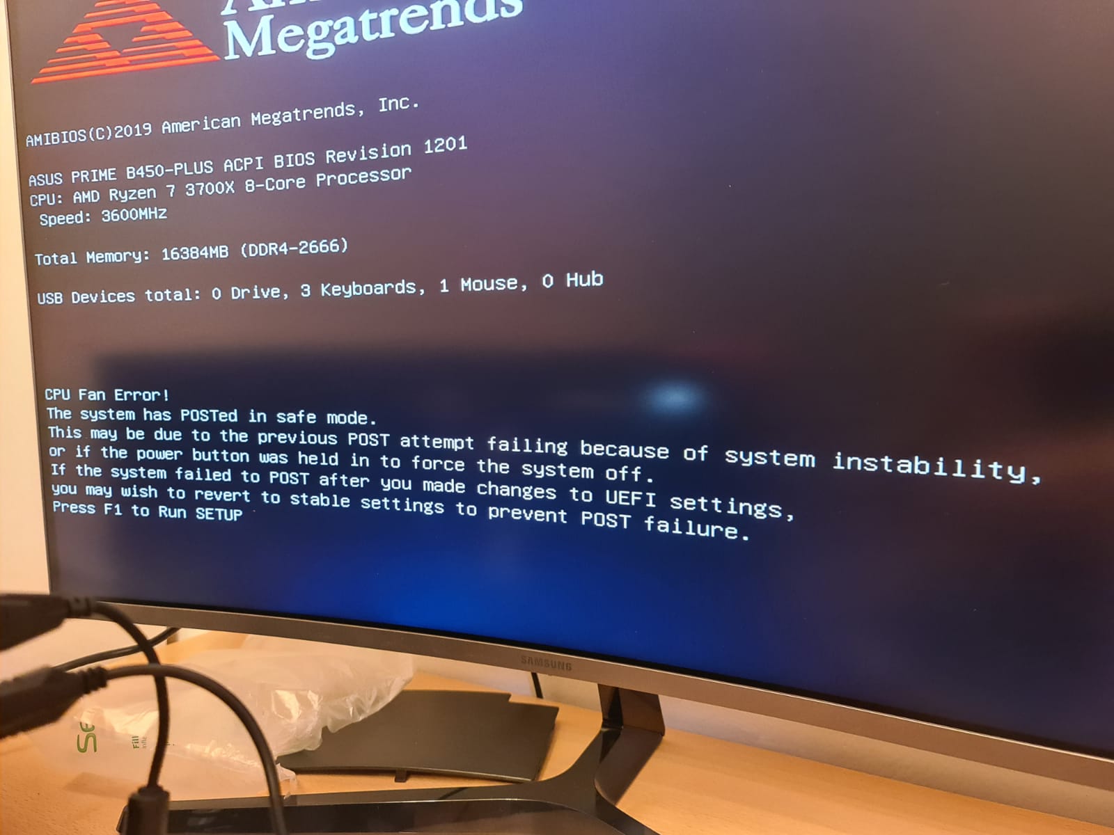

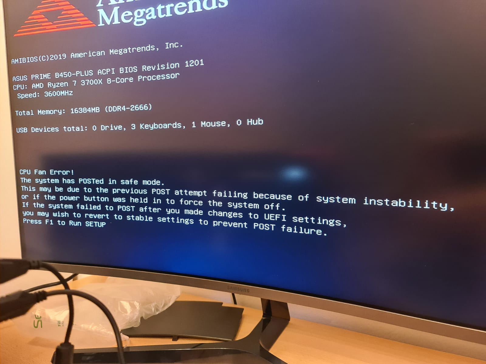

Bios habe ich auf die vorletzte Version geflasht. Mein 1600 funktioniert, aber der 3700x immer noch nicht. Dann soll ich quasi den Prozessor umtauschen lassen, oder?
Danke für eure Hilfe. Also nach mehrmaligem Ein- und Ausschalten hat das Mainboard den 3700X erkannt und ich bin ins BIOS gekommen, aber der Lüfter dreht sich immer noch nicht. In dem Bereich, wo man alle Lüfter im BIOS sieht, steht beim CPU-Lüfter "N/A". Nachdem ich das BIOS beendet habe, bin ich sogar ins Windows gekommen, wo der PC dann sofort eingefroren ist.
