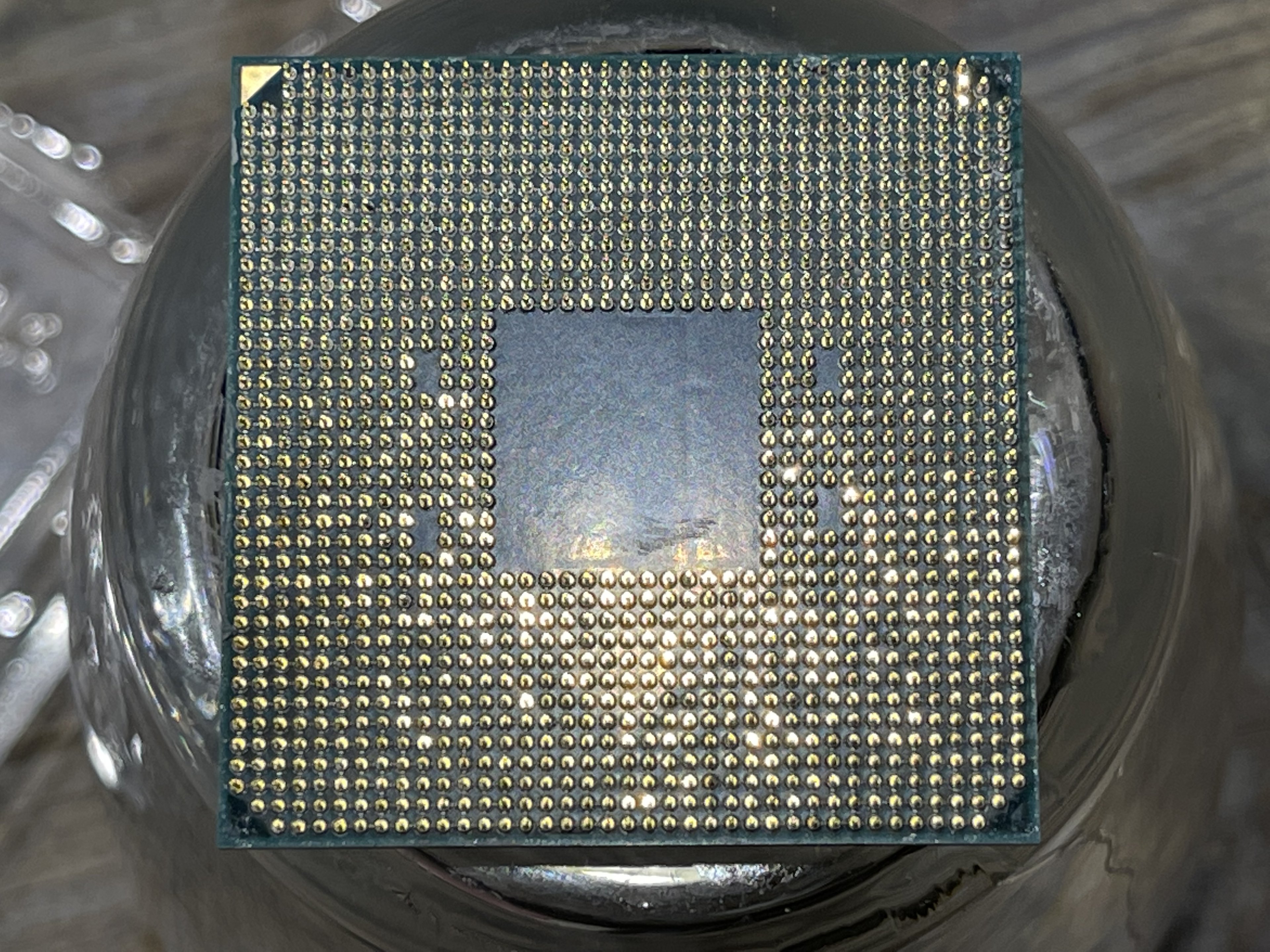

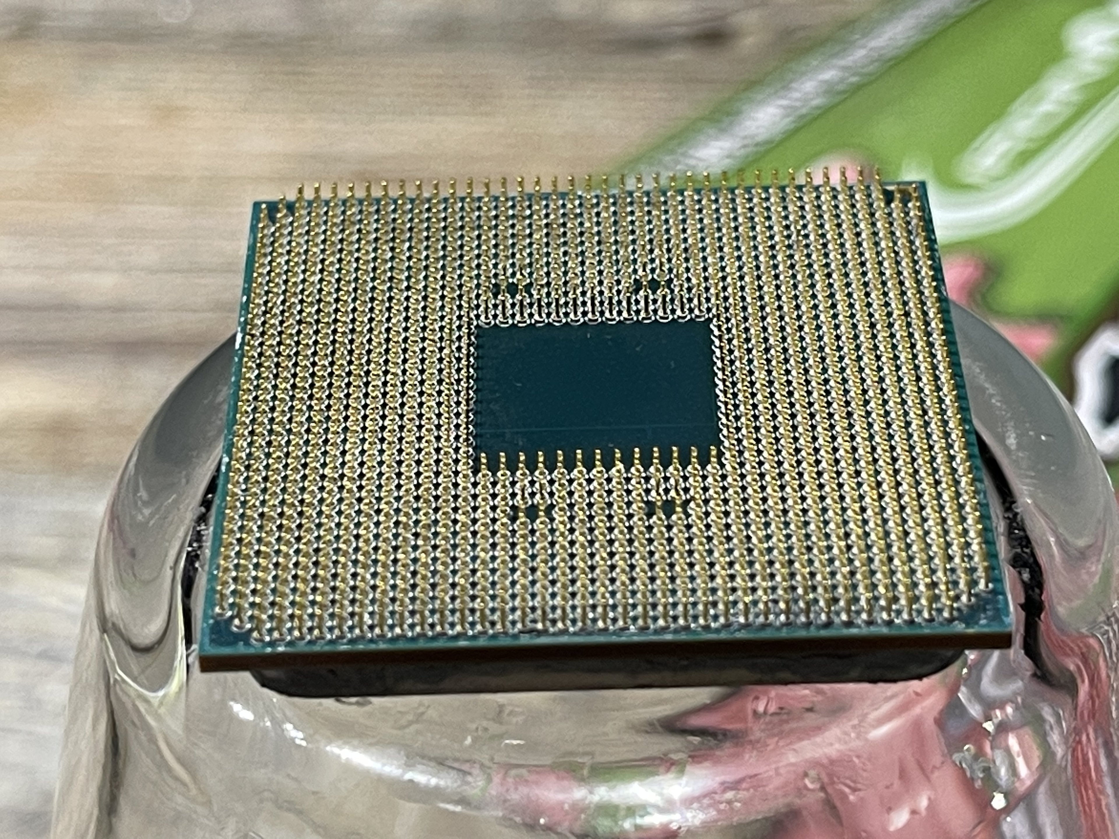

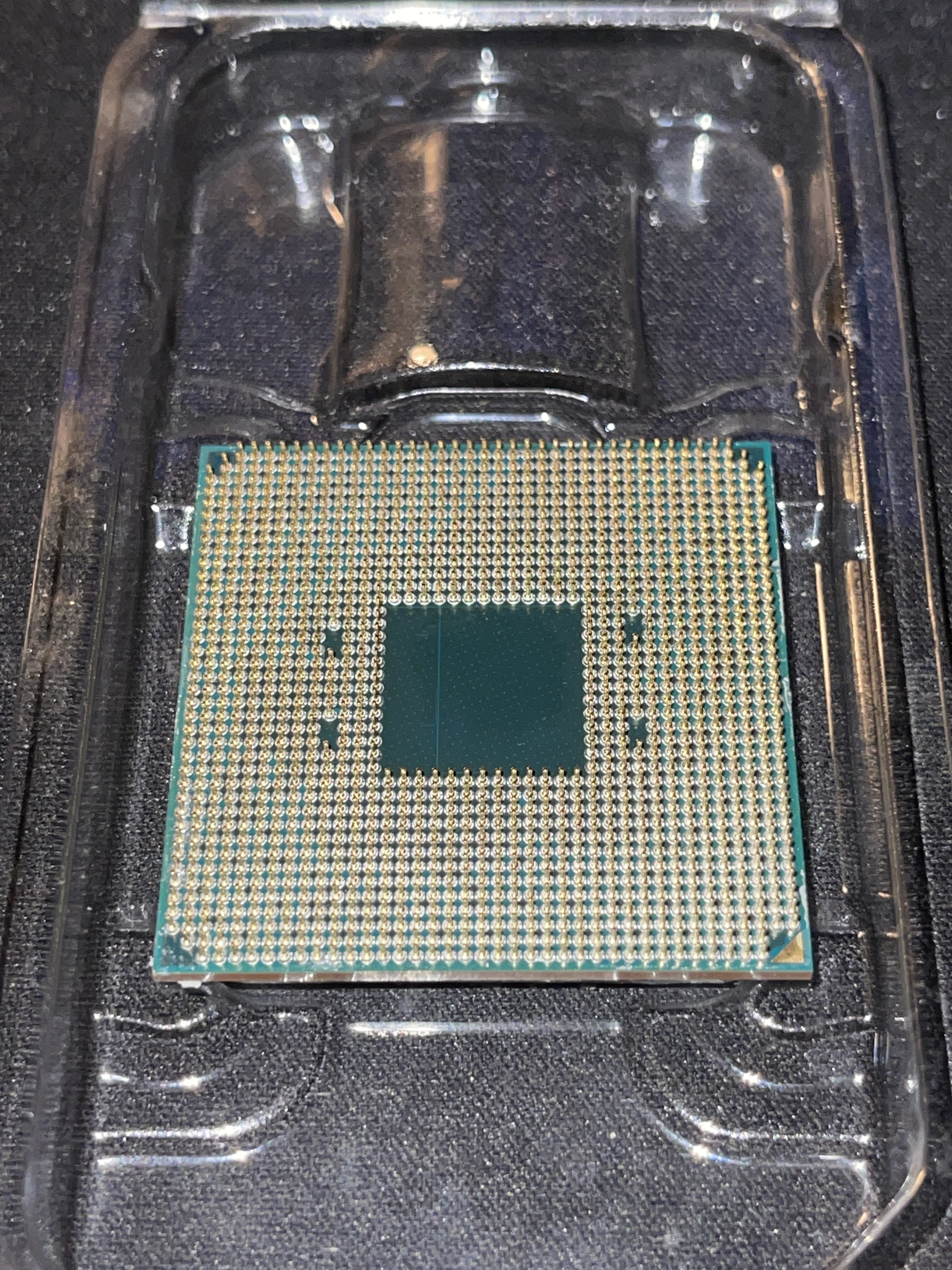

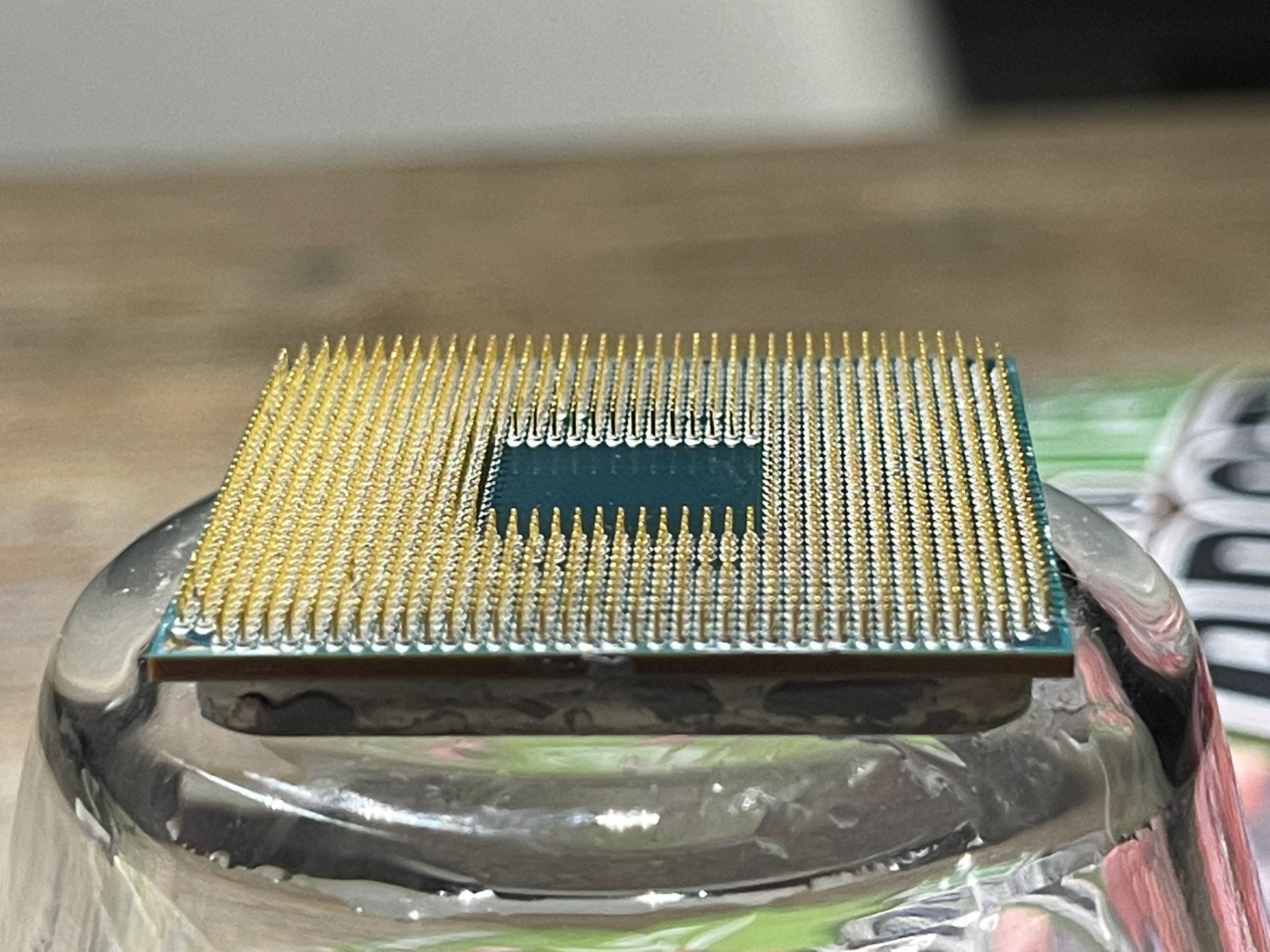

Guten Abend,
ich mir einen Ryzen 7 5800x gekauft und diesen gegen meinen Ryzen 5 2600 getauscht.
habe den 2600 ausgebaut und den 5800x eingebaut, alles lief einwandfrei.
jetzt wollte ich heute früh noch schnell den Kühler entfernen, da ich diesen mit dem 2600 verkauft habe…. Kühler entfernt… ich drehe den Kühler um, Ryen 5800x begrüßt mich an der unterseite, da die Wärmeleitpaste noch relativ frisch war. Ein paar Pins waren natürlich verbogen. Jetzt habe ich die pins wieder gerichtet, alles gereinigt und habe den 5800x eingesetzt. Siehe da: Mainboard CPU-Leuchte leuchtet dauerhaft rot, PC bootet nicht mal ins Bios. 5800x raus, 2600 rein. PC startet..
(natürlich ist meine Stimmung entsprechend scheiße)
Der Prozessor gleitet geschmeidig in den Sockel, dh an den Pins kann es aufjedenfall nichtmehr liegen.
Hat noch irgendwer eine Idee, was das Problem sein könnte? Oder habe ich innerhalb von 2 Tagen 230€ in den Wind geschossen?

Hi,
Ich fühle mit dir:heul:. Ist absolut blöd das dir die Pins verbogen sind. Möglich das evtl. durch die Biegung auch der Kontakt defekt gegangen ist. Aber das ist nur eine Mutmaßung. Vielleicht kannst du ja ein Bild von der CPU machen und uns das mal zeigen.
sicher das die CPU auch komplett drin ist? Es kann sein, das es nur den anschein hat. ODER es fehlen Pins. Denke mal, ein Foto kannst du nicht machen, was hochwertig genug ist? Denn gehen sollte die CPU eigentlich, wenn die Pins optisch in Ordnung sind. Ich vermute eher, dass die CPU nicht richtig drin ist, wenn die Pins i.O sind. Das gleiten kann da schon täuschen. kippelt die CPU nicht im Sockel? Bitte ohne den verschluss testen, damit da nichts abbricht von den Pins
Ohje - ja, stell mal Bilder rein. Am besten aus mehreren Richtungen.

Sofern kein Pin abgebrochen ist, glaube ich, dass die Pins nicht ganz korrekt zurückgebogen wurden und beim Einspannen keinen guten Kontakt haben.
Ich frage mich ja immer, wie das passiert. Das "Problem" ist ja relativ bekannt. Habe die letzten Jahre schon häufiger Kühler von meinem 3700X demontiert - er klebt nie am Kühler fest. Ich habe ihn aber auch nie "kalt" entfernt ^^"
Solange kein PIN abgebrochen ist, sind die Chancen aber eigentlich gut, dass ganze wieder zum Laufen zu bekommen.

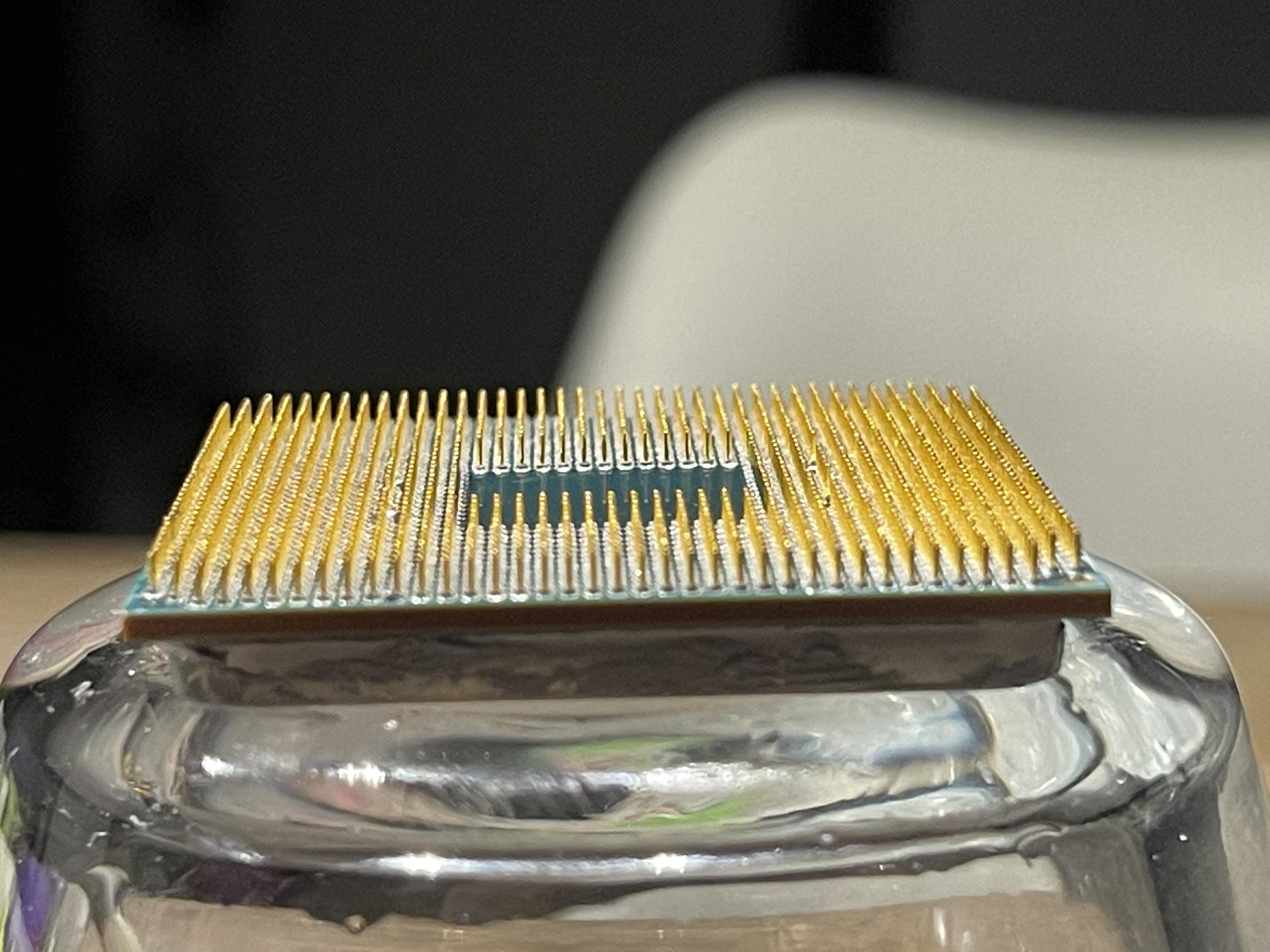

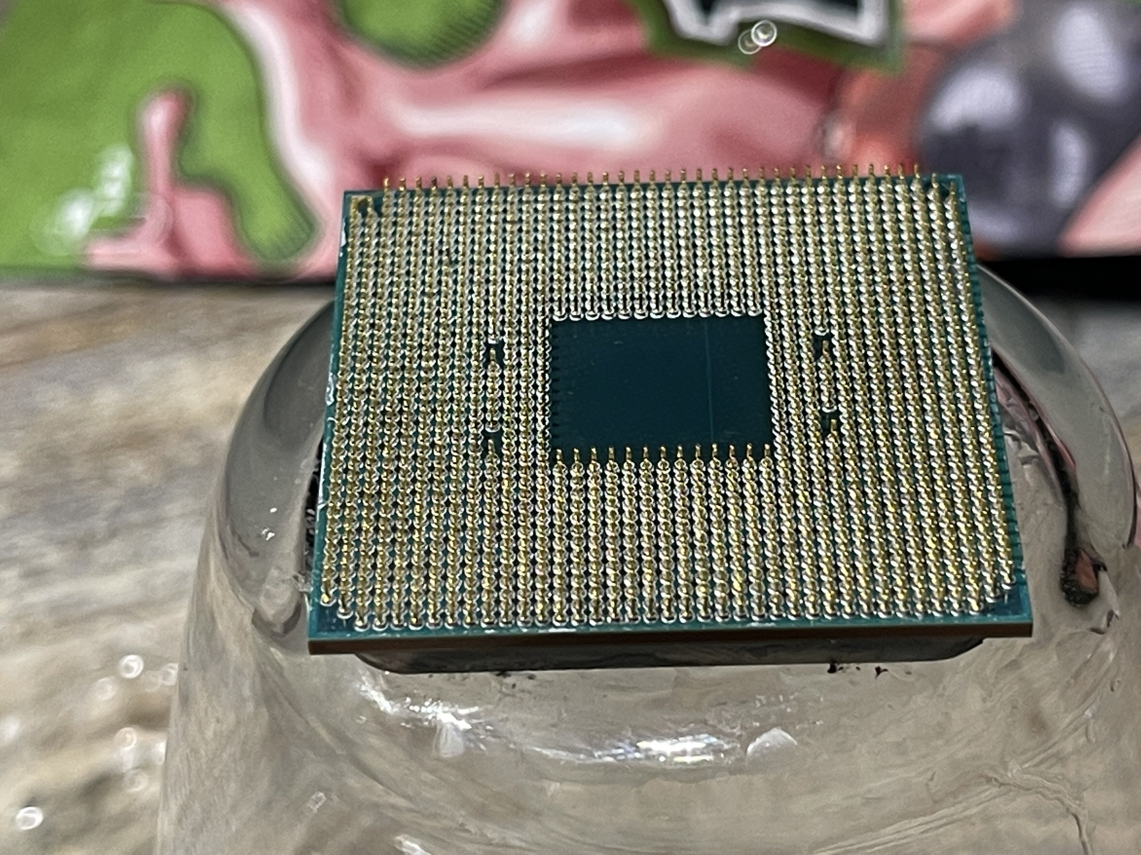

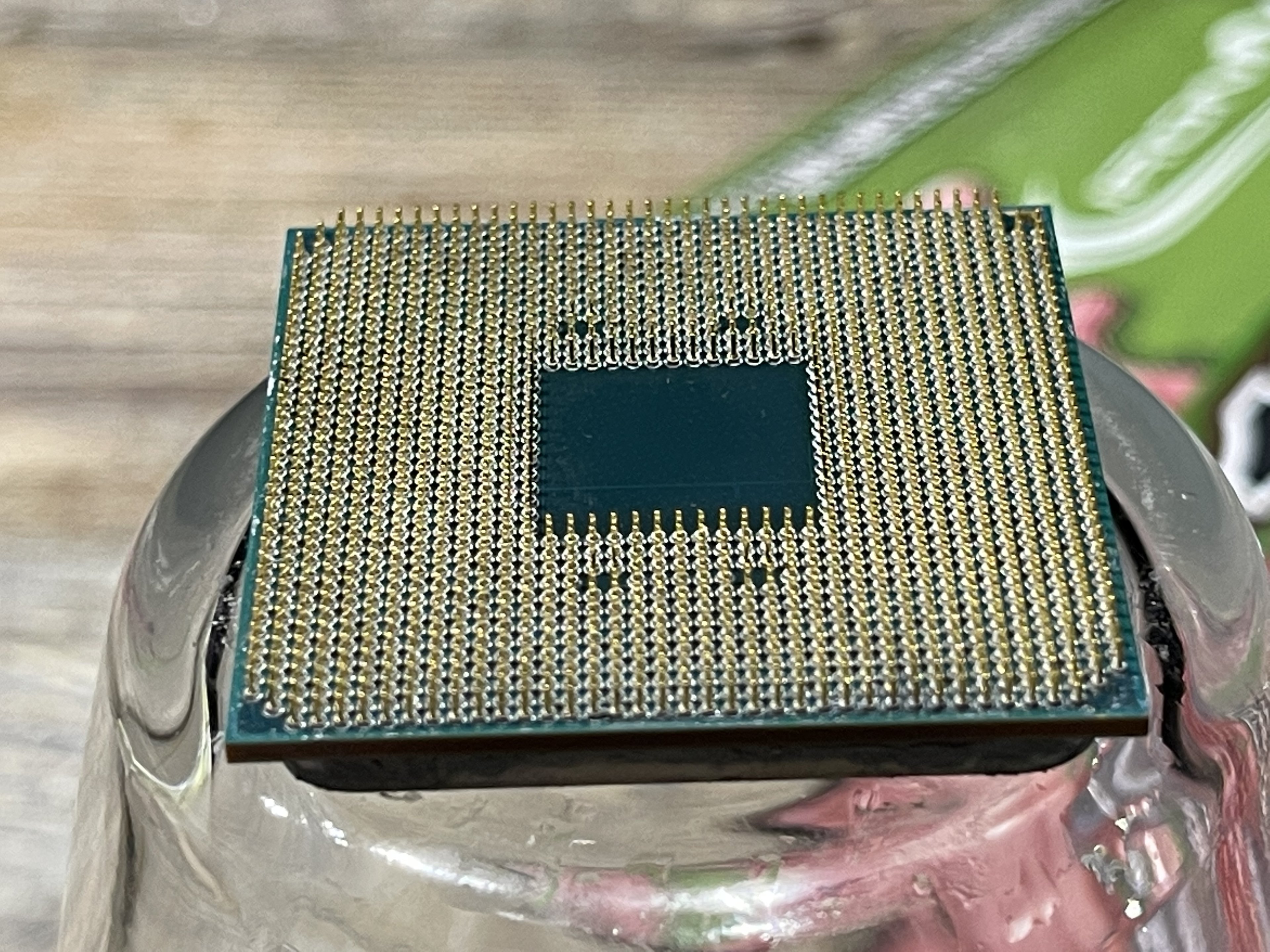

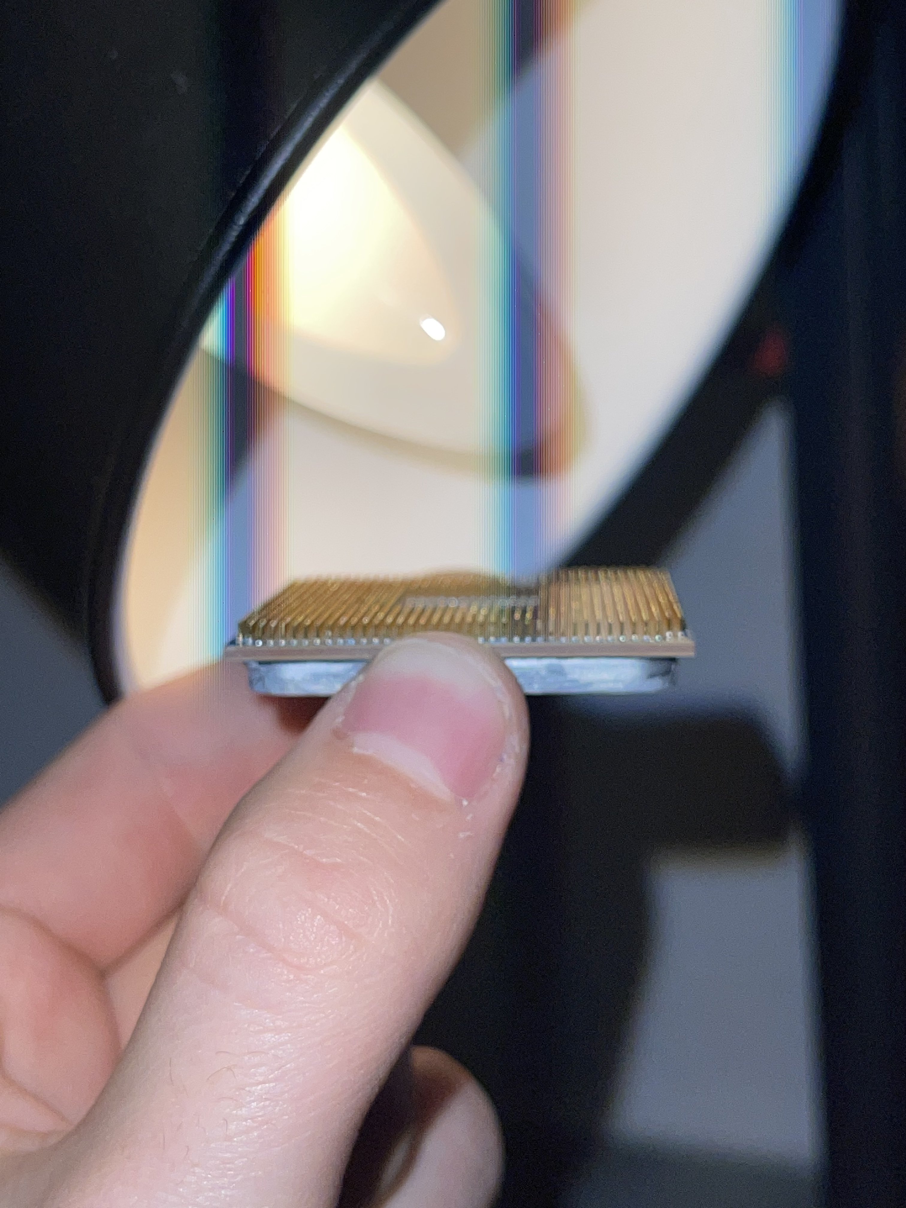

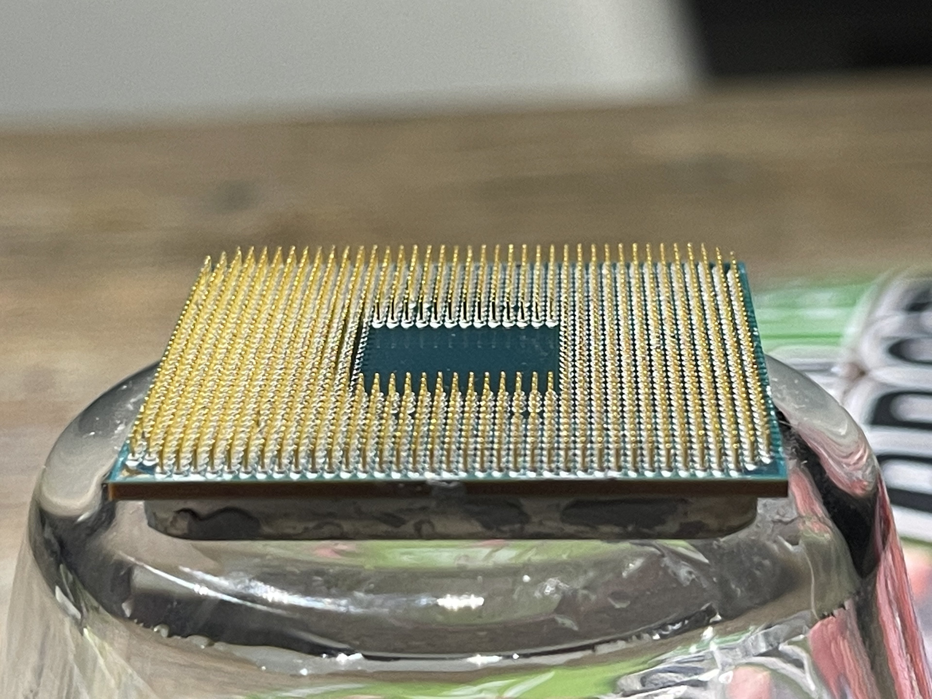

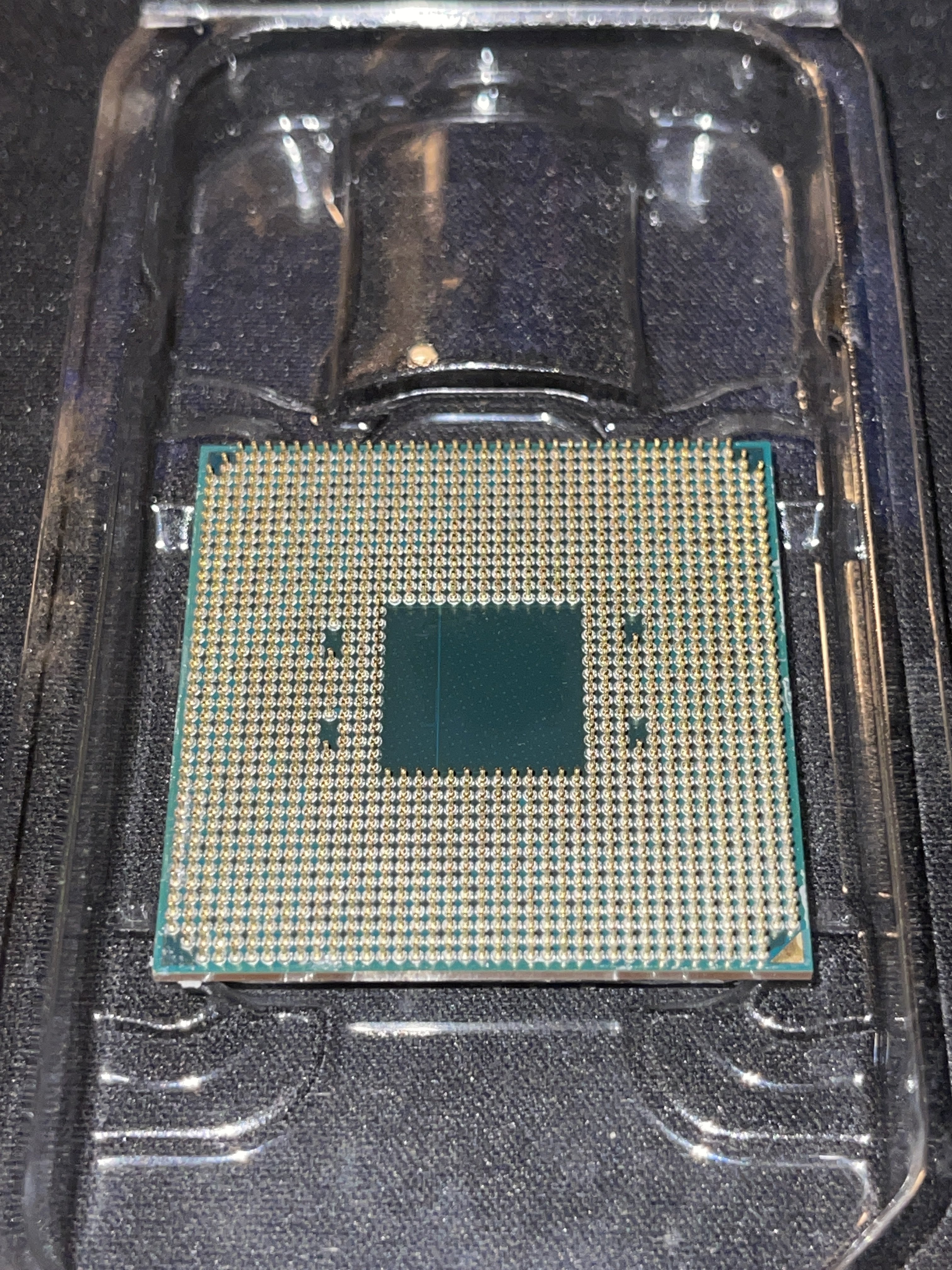

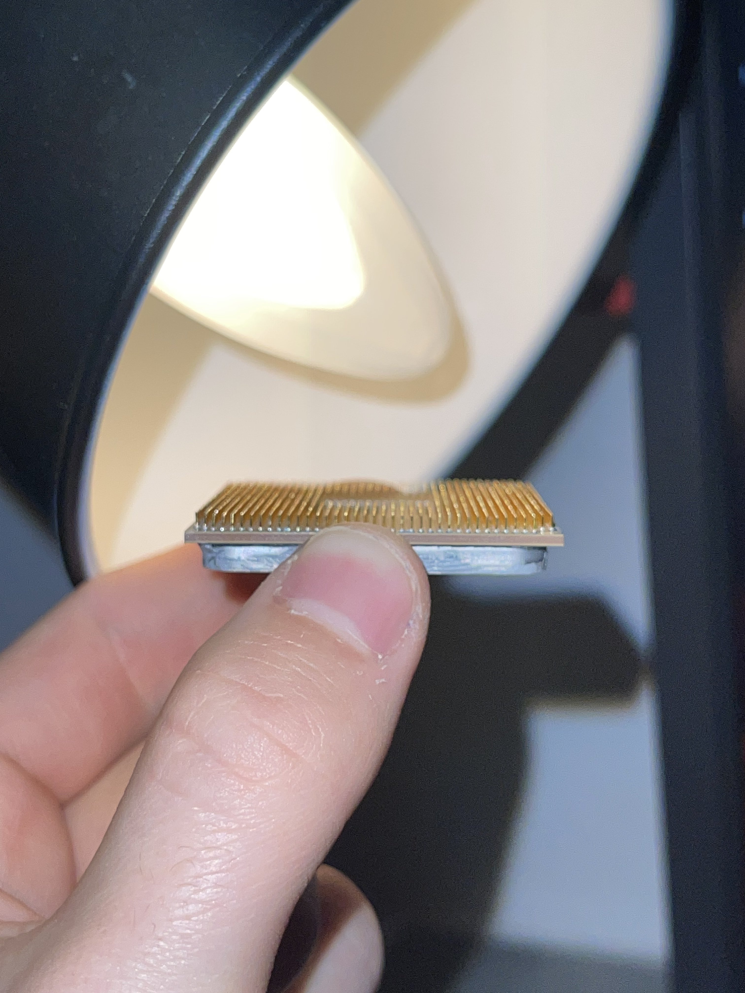

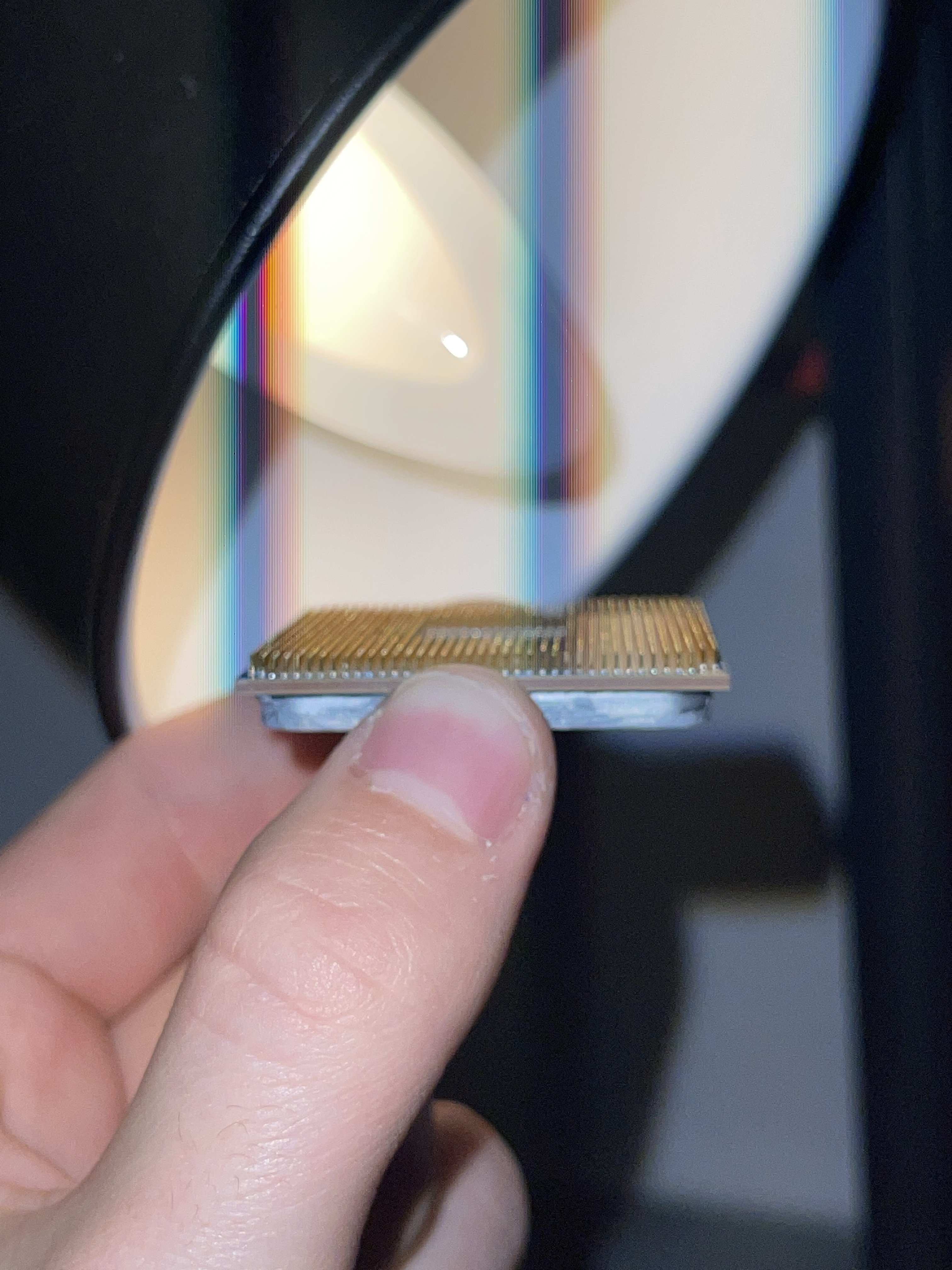

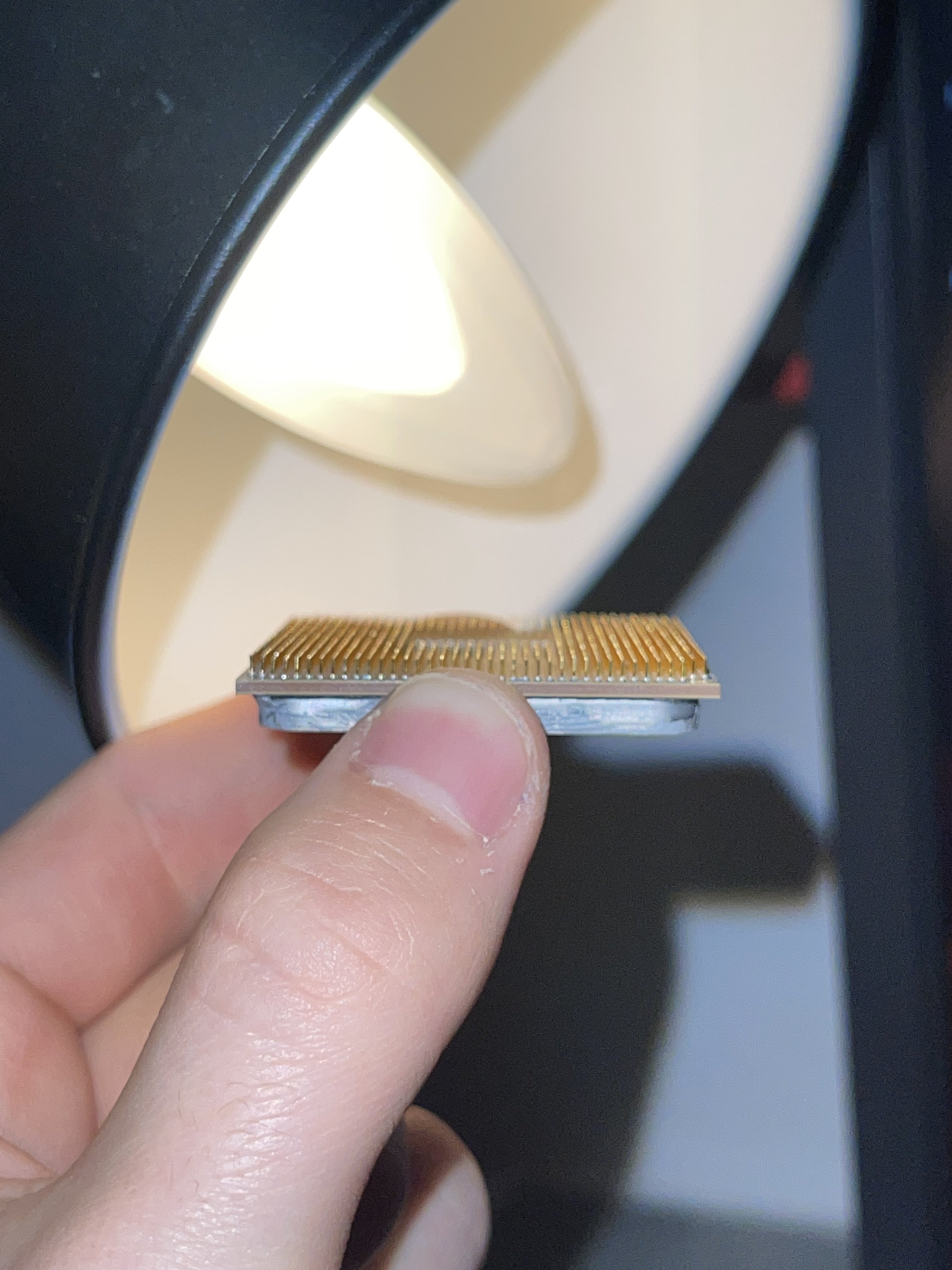

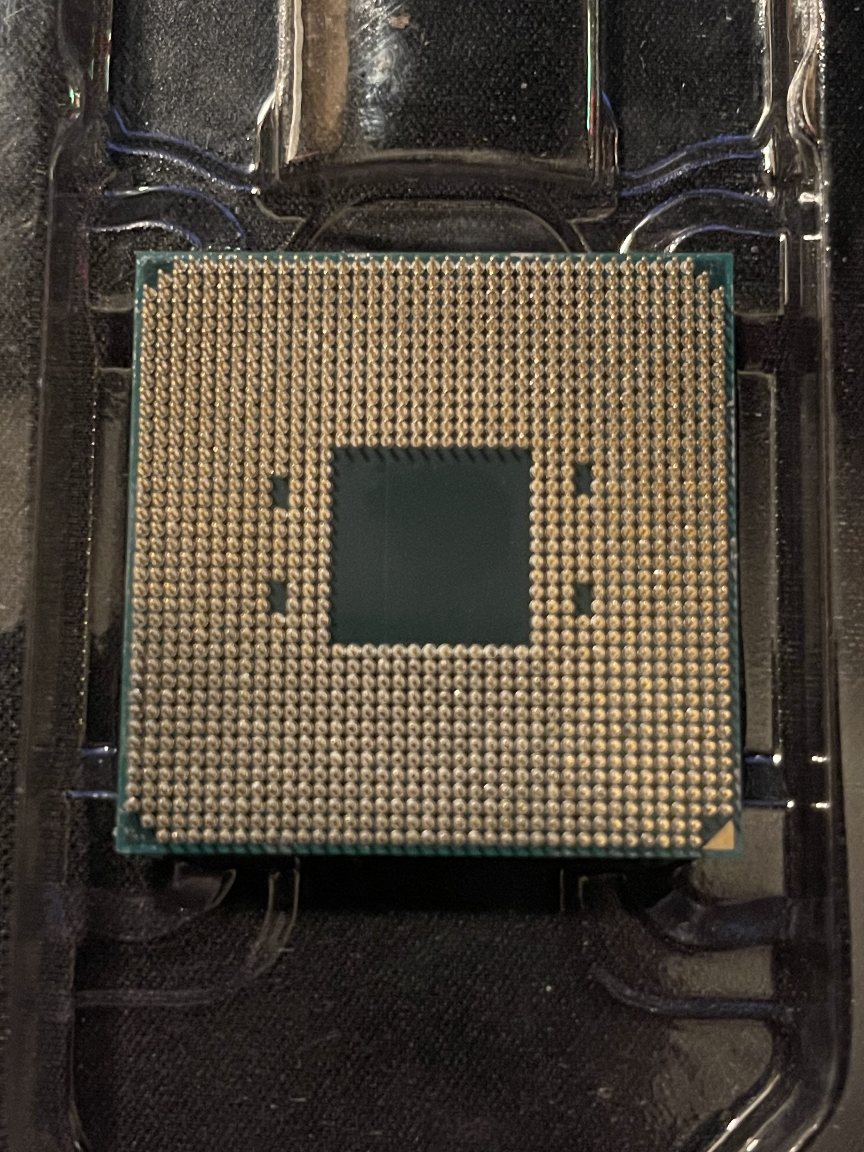

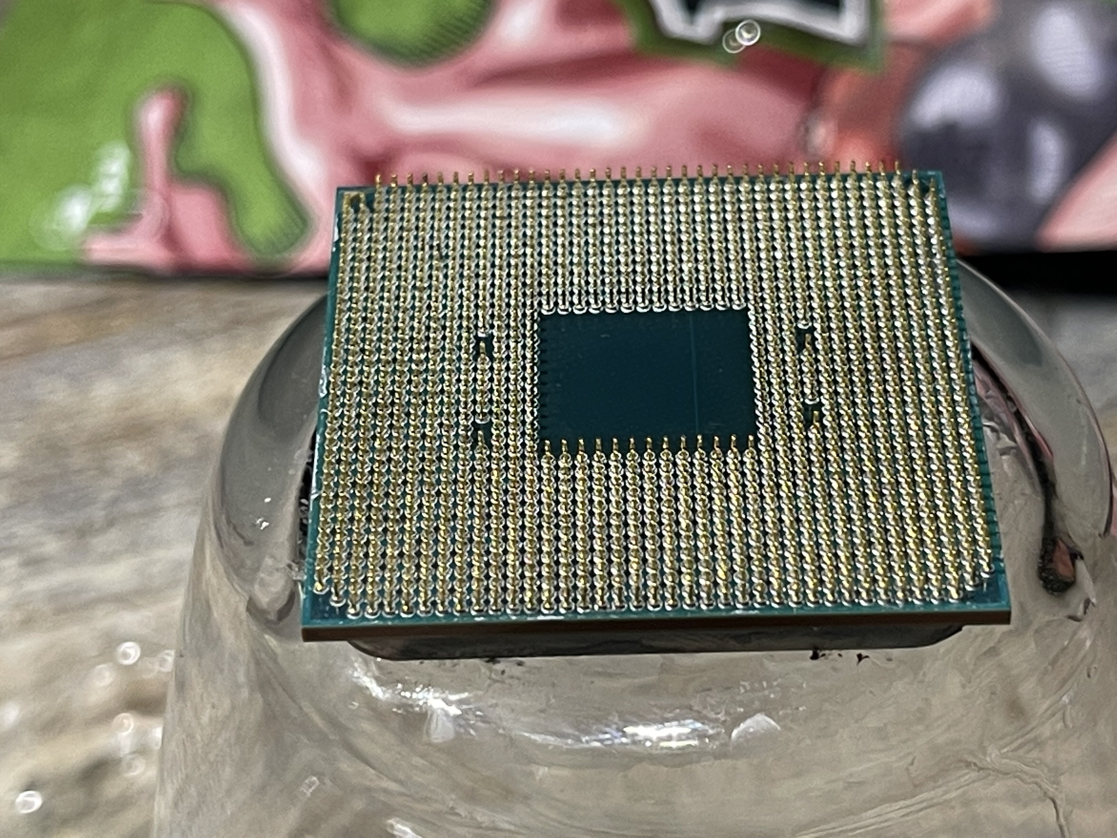

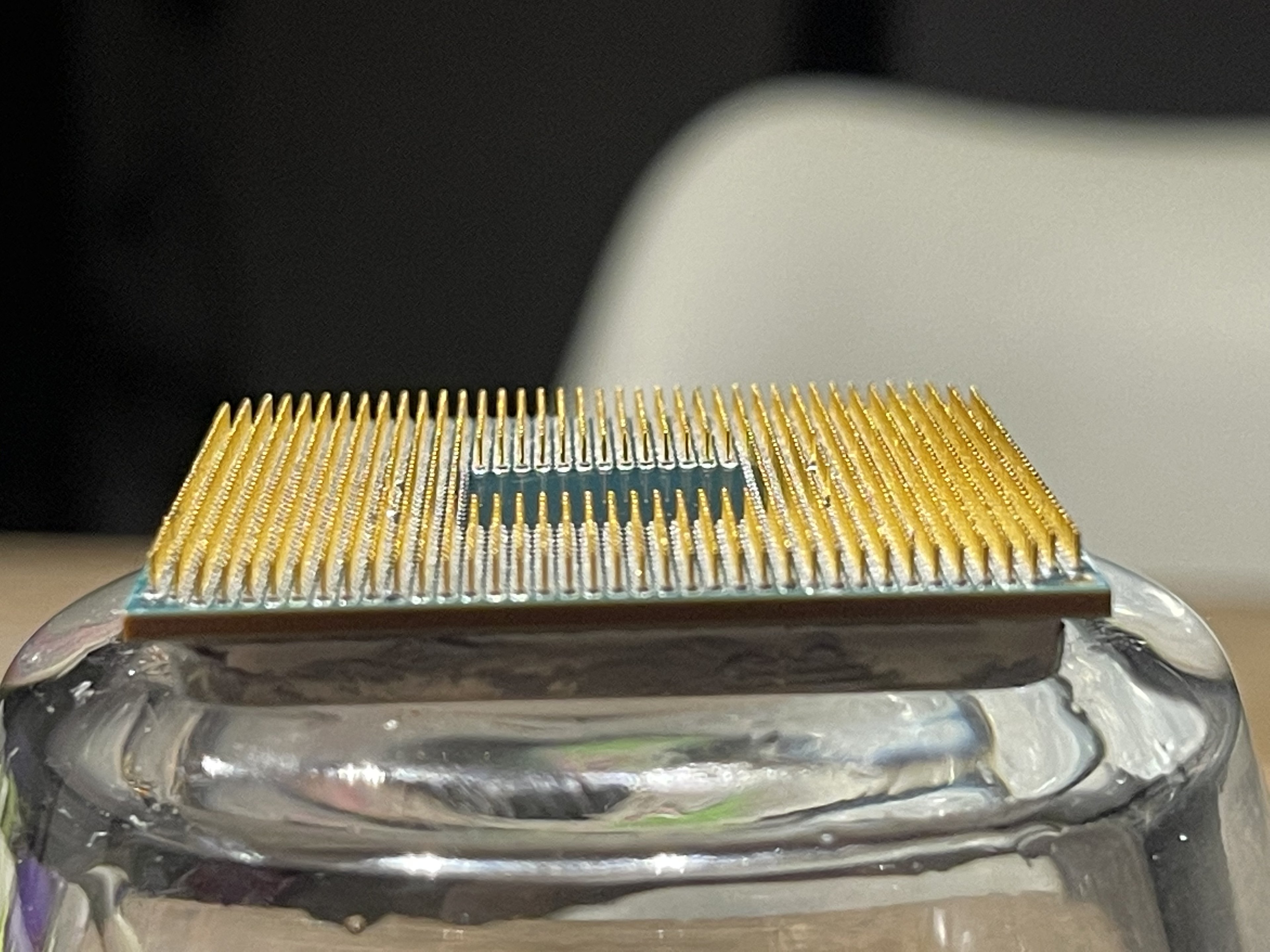

etwas schwierig, davon ein foto zu machen, aber ich hoffe man sieht es. Hab gedacht, dass es evtl. auch an der wärmeleitpaste liegt, aber die habe ich komplett entfernt an der unterseite. war auch nur minimal am rand.

Danke für die Fotos, leider sehr unscharf.
Auf dem ersten und letzten Bild sehe ich zumindest keinen abgebrochenen Pin, das ist soweit schonmal gut, die wieder anzulöten ist für jemanden ohne Spezialwerkzeug nahezu unmöglich.
Man sieht vereinzelt leicht verbogene Pins, viel mehr kann ich aufgrund der Unschärfe nicht beurteilen.
Reaktionen: Fuchiii
Es scheinen noch vereinzelte Pins nicht ganz gerade zu sein - hast du die Möglichkeit mittels Makroaufnahme nähere Fotos zu machen?
