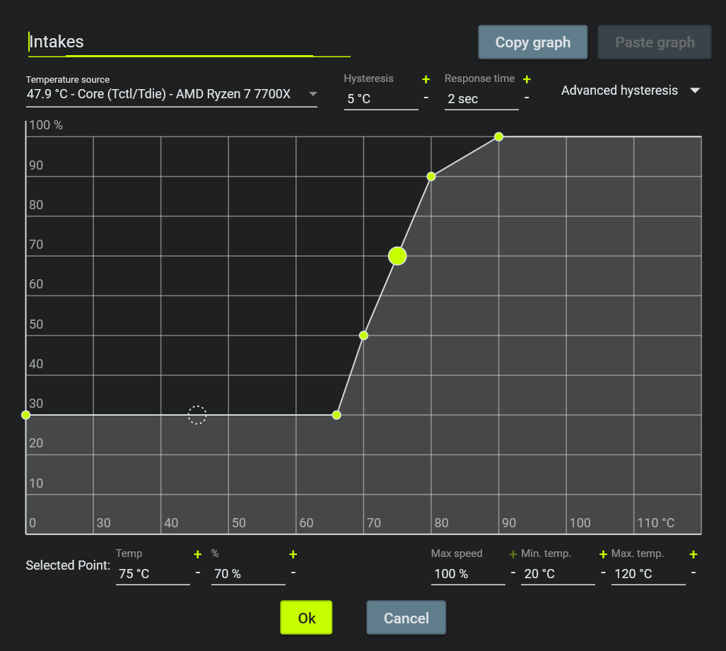

@djducky Hab mich etwas schlau gemacht mit Fan Control und nun eine Lüfterkurve erstellt, sowohl für die Gehäuselüfter als auch für den CPU Lüfter.
Hier die CPU Kurve
und hier die Gehäuse Lüfter Kurve (für Intake und Outtake gleich eingestellt)
Was die Hysterese betrifft bin ich nicht ganz sicher, hab nun mal 5 Grad und 2 Sekunden eingestellt.

- März 2017
- 21.114
Das ist doch völlig okay. Auf 100% müssen die Lüfter allerdings IMHO nie laufen. Das kannst du deutlich sparsamer einstellen, der Hinweis mit dem ECO Mode sei nochmal in erinnerung gerufen. Dann haste auch im Multicore Ruhe. UV machste ja ohnehin schon.
Mein 3700X läuft mit 88W Maximum und die CPU-Lüfter können garnicht mehr als um die 900RPM.
Gehäuselüfter würde ich eher nach GPU einstellen, wenn ich schon ne Software dafür nutze (im BIOS geht nicht nach GPU). Aber die wird doch kaum warm, musst die halt mal auf 100% leistung bringen und dann die Temps angucken.

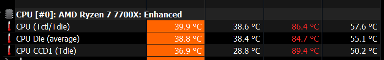

@djducky Ich habe mit Cinebench 2024 nun mal die Standardwerte ausgelesen. Maximaltemperatur während den 10 Minuten Laufzeit war 89,9, maximaler Clock Speed war 5490 und max. Verbrauch in Watt war 142. Bin dann ins Bios und habe einen Offset von -30 eingetragen sowie den thermal throttle limit auf 85 Grd gestellt. Während ich Cinebench laufen lasse, erreicht er allerdings die 85 oder auch 86 Grad und der Wert wird in rot in HWinfo angezeigt, siehe Maximalwert unten. Ist das so normal? Sollte ich nicht unter den maximal eingestellten 85 Grad bleiben?

Setz doch besser ein 95 oder 65W TDP Limit wie oben in der Tabelle angegeben. Dann dürfte er deutlich kühler sein.

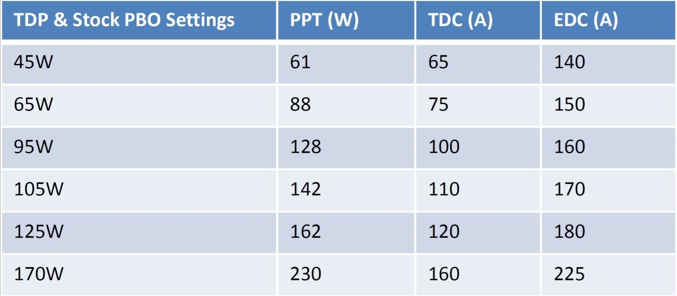

Wo kommt eigentlich diese Tabelle her? Gibt's dazu eine Quelle? Ich hab ja jetzt 95W bei PPT eingetragen, die Werte TDC und EDC aber so gelassen wie sie sind, jeweils 280A und 350A. Kann ich die so lassen? In Artikeln und Videos sehe ich immer nur, dass der PPT Wert geändert wird und die anderen beiden Werte stehen auf "auto". In meinem Bios gibt's dort aber die Auto Funktion nicht und es steht eben 280 und 350.
