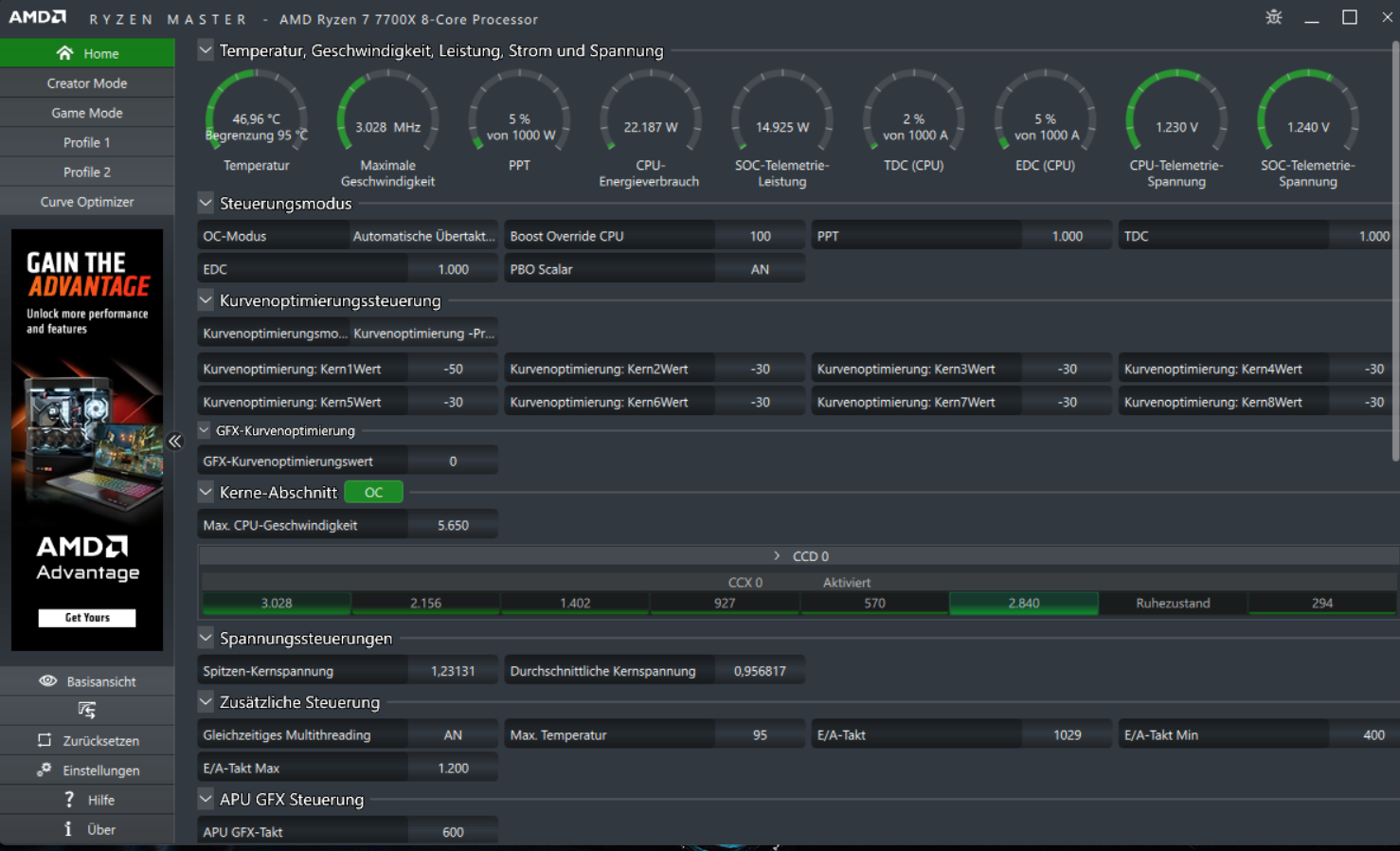

Moin,
ich wollte heute meine CPU undervolten, damit sie effizienter läuft, da mein PC fast rund um die Uhr läuft. Die Optimierung per Cores sollte deutlich besser sein als All Cores, da jeder CPU-Kern eine individuelle Spannung bekommt? Dadurch sollte es am effizientesten sein, oder? Habe ich das richtig verstanden?
Bei 3DMark konnte ich auch einen Leistungszuwachs im Vergleich zum All-Core-Modus sehen.

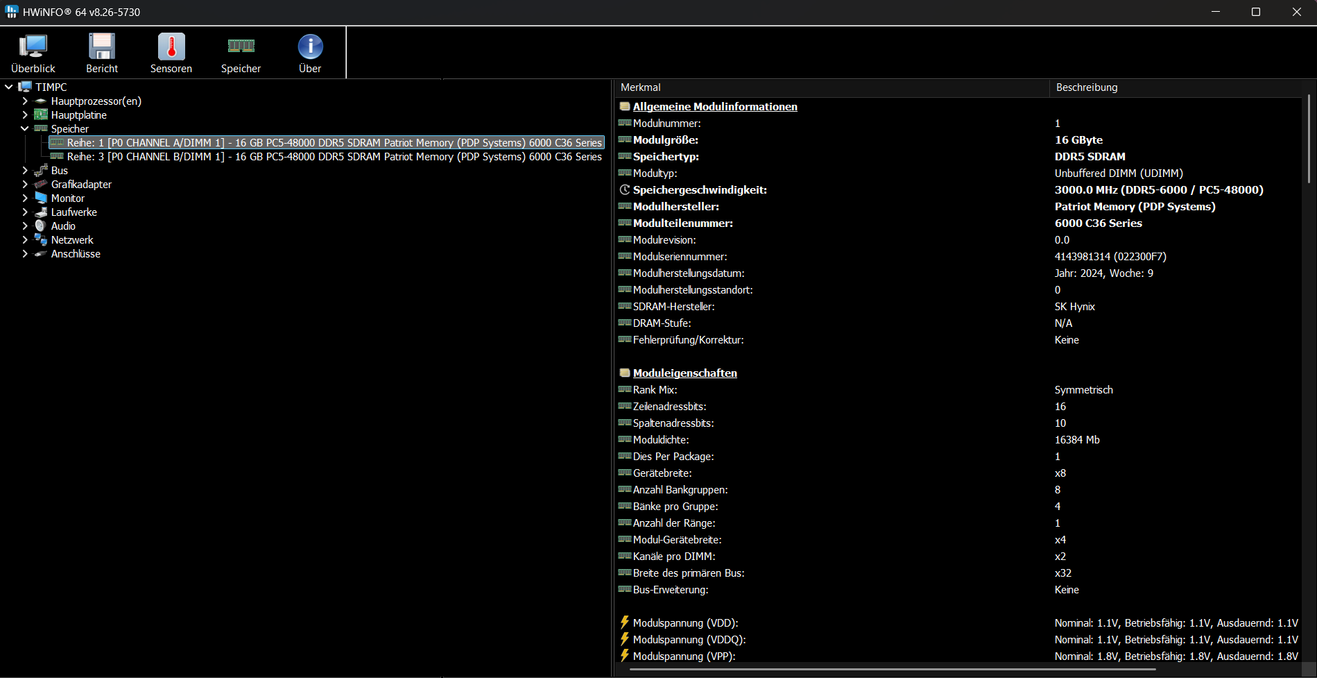

Dann habe ich im BIOS mein EXPO für den RAM aktiviert. Jedoch zeigt mir Ryzen Master an das EXPO angeblich aus is? Laut HWInfo passen die Einstellungen sonst würden ja auch keine 6000 angezeigt werden oder?
Beste Grüße
Die Werte dürften doch mehr als gut sein oder? Alle Kerne -30 sogar hoch bis -50. Läuft auch alles stabil seit 2 Tagen

Außerdem hab ich bei einem erneuten Steel Nomad Test gesehen das anscheinend auf 5,65GHz hoch getaktet wird. Dürfte doch auch mehr als solide sein oder?

Hallo, bei AM4 bzw bei meinem 5800x3d könnte man zwar auch bis -50 im CO einstellen, aber er übernimmt nur bis -30. Bei mir laufen Allcore -27 das macht aber nur noch 1-2 C° und ca 2 Watt zum Max -30 im Verbrauch aus, läuft aber stabil.
Aber warum sind deine PPT, TDC und EDC auf 1000? 🤔

Ich habe nur einen Core auf -50. Die restlichen sind auf -30. Hab die per Core und nicht all Cores Option aktiv
Wo hast du das gesehen? Hab an nichts anderem rum gefummelt außer der Kurvenoptimierung :(

@cutterslade1234 zwecks den hohen Werten hab ich mal chatgpt befragt und folgendes raus bekommen:
🔹 1. Manuelle PBO-Konfiguration​
  • Wenn du im BIOS oder Ryzen Master PBO manuell auf „Unlocked“ stellst, kannst du PPT/TDC/EDC frei setzen.
  • Viele Leute setzen sie künstlich hoch (z. B. 1000), um jegliches Power-Limit zu entfernen – damit die CPU immer so viel Boost wie möglich bekommt.
🔹 2. Preset oder Auto-OC aus Ryzen Master​
  • Einige Overclocking-Profile (z. B. „Creator Mode“ oder „Auto OC“) setzen diese Limits automatisch auf sehr hohe Werte.
⚠️ Ist das gefährlich?​
Nicht direkt – aber:
  • Die CPU schützt sich selbst: Wenn Spannung, Temperatur oder Strom zu hoch werden, throttelt sie automatisch.
  • VRMs und Mainboard sind der begrenzende Faktor – auf günstigen Boards kann das zu Überhitzung oder Verschleiß führen.
  • Du brauchst gute Kühlung und ein vernünftiges Board, wenn du solche Limits aufhebst.
Fazit:
  • Ja, deine Limits sind absichtlich auf „unbegrenzt“ gesetzt (1000)
  • Das ist üblich bei OC- oder PBO-Tuning
  • Nicht gefährlich, aber nur sinnvoll mit guter Hardware
Reaktionen: Azghul0815
