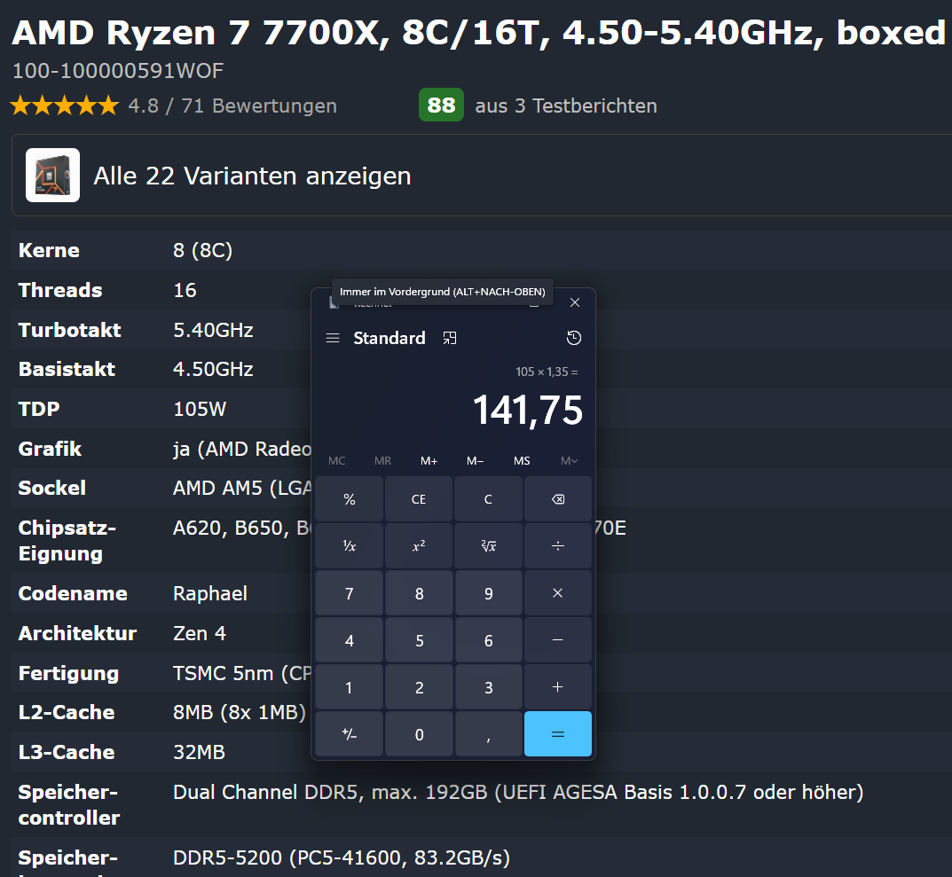

Der betreibt seinen Kühler an der Kotzgrenze, der hat einen PPT von siehe selbst.
Sein Kühler kann Max nur 150 Watt.

Der Kauf eines neuen Kühlers sollte nur das allerletzte Mittel sein, falls alle anderen Versuche scheitern. Probier erstmal die von mir empfohlenen BIOS-Tweaks aus. Die irrsinnige TDP von 105 Watt (gleich 142 Watt PPT) ist AMDs Reaktion auf Intels Brechstange und hat keinerlei Nutzen. Mit dem Eco-Modus (65 Watt TDP und 88 Watt PPT) verliest du vielleicht 5% an Leistung unter Volllast, davon wirst du im Alltag nichts spüren. Zusammen mit den anderen empfohlenen Tweaks holst du diese Leistung im Multi-Thread fast wieder ein und erreicht noch niedrigere Temperaturen als mit dem Eco-Modus alleine.
Zum Kühler selbst: Dieser ist zwar nur für 150 Watt TDP spezifiziert, was nur knapp über den 142 Watt PPT deiner CPU liegt, aber nicht umsonst unterscheidet man eben zwischen TDP und PPT - und erstere liegt bei dir bei 105 Watt, und mit Eco-Modus sogar nur bei 65 Watt. Sofern du also kein massives Problem mit dem Airflow in deinem Case hast, ist der Kühler mehr als ausreichend. Bessere Kühler bringen auch nicht zwangsläufig bessere Temperaturen, da die Heatpipes ihre maximale Leistung ja über Konvektion entfalten (Stichwort Vapor-Chamber), und diese entsteht ja erst ab einer gewissen thermischen Last. Also von daher erstmal BIOS einstellen und dann entscheiden, ob du wirklich einen neuen Kühler brauchst.
