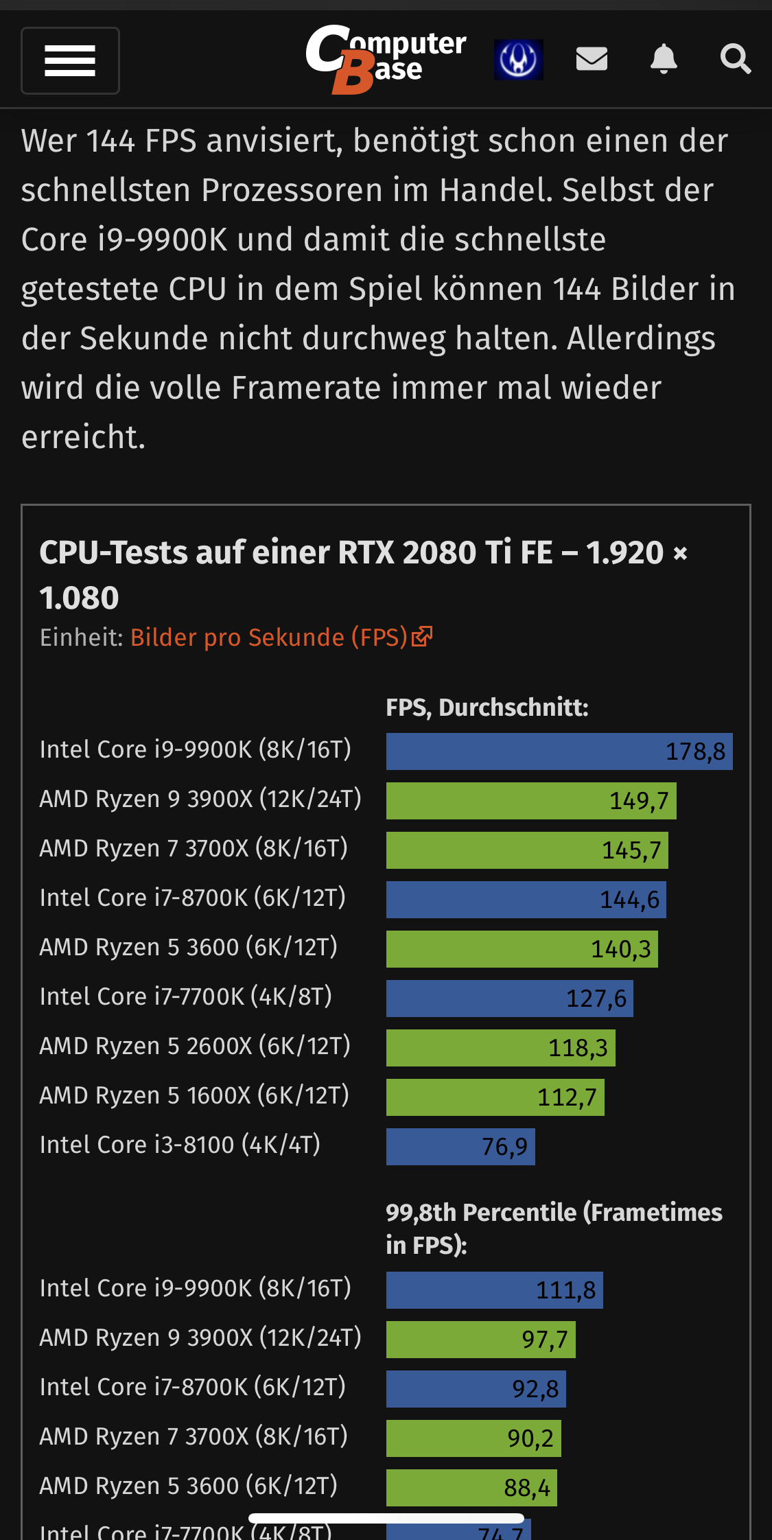

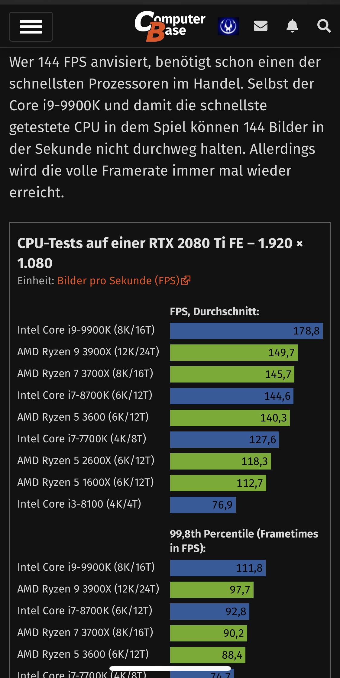

Laut dem Test hier auf CB müsste deine CPU im Schnitt aber auch die 144 schaffen, die Frametimes fallen aber auf unter 100.

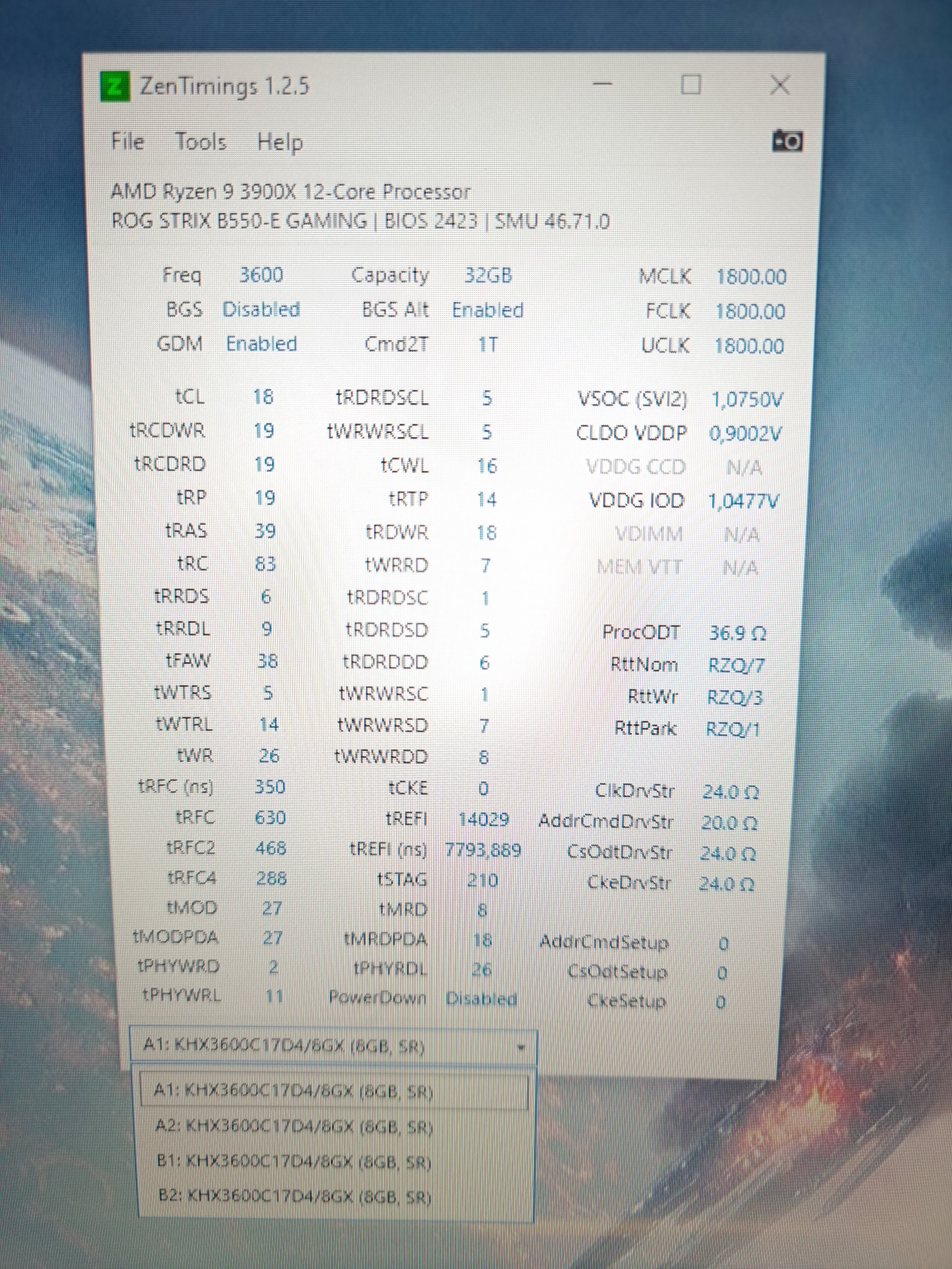

MehlstaubtheCat schrieb:
Das ganz einfach! Zen Timings runter laden, Screenshot machen! Und dann in den Thread kommen:
https://www.computerbase.de/forum/threads/amd-ryzen-ram-oc-community.1829356/page-1446#post-26260435
Da gibt es die Anleitung und die Member die dabei helfen weiter zu kommen!
Habe nun mit Zentimings ausgelesen und ein Bild gemacht. Dieses sind die die Werte aus aus dem xmp Profil. Würde es Sinn machen schärfer Timings zu setzen? Habe auch in den verlinkten thread geschrieben.

Im Test den ich Dir oben verlinkt hatte war ja schon das Fazit, dass Warzone mit mehr als 6 Kernen + SMT nicht mehr viel anfangen kann (wie die meisten Spiele). Von 6 auf 8 sind in Warzone nur noch 5% Verbesserung drin. Was du noch versuchen könntest ist SMT zu deaktivieren im Bios, dann muss das Spiel auf den tatsächlichen Kernen laufen, bringt vielleicht nochmal was.

Ansonsten sind die Ryzen 3000 halt einfach relativ langsam von der IPC her, verglichen mit neueren CPUs, selbst nen viel schnellerer I7 9900K aka 10700K schaffte ja laut dem verlinktem Test nicht mal die 144 FPS zu halten, siehe Bild oben.
