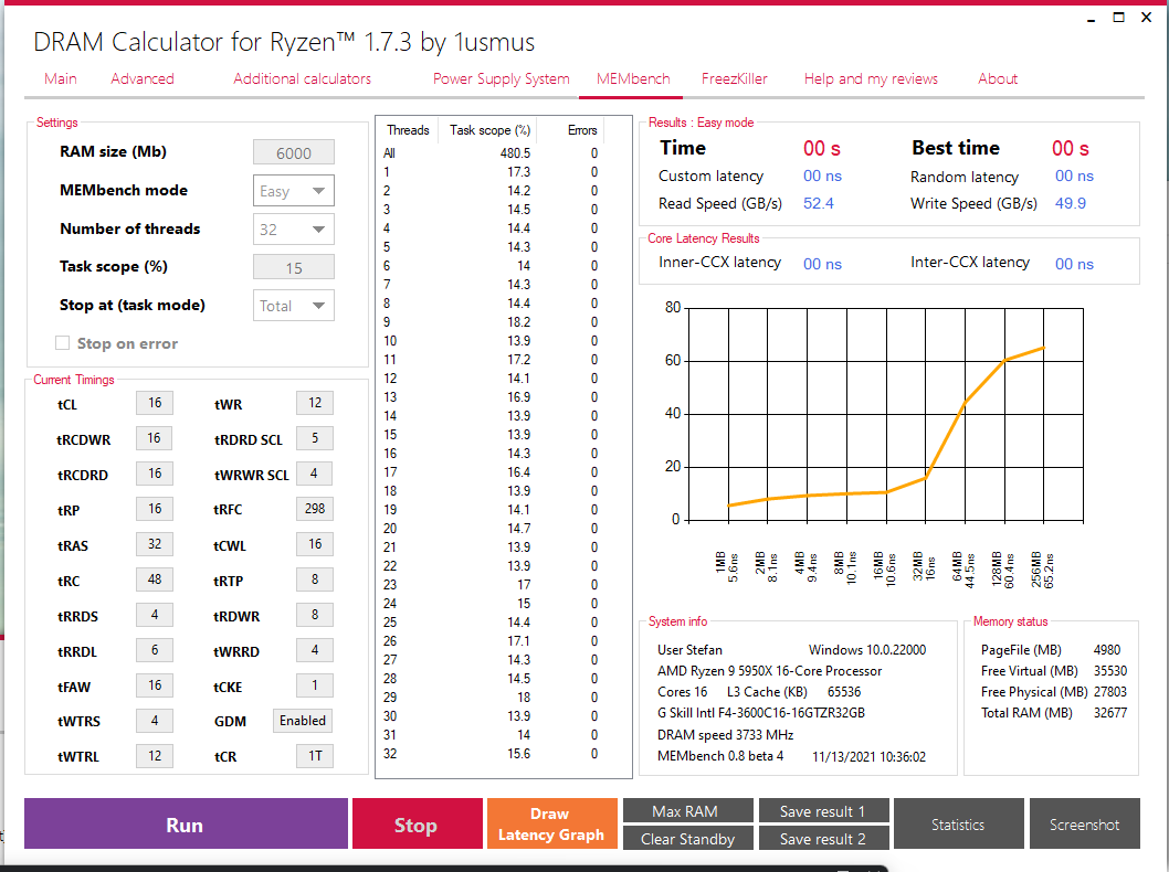

Da nutze ich gerne den in Ryzen DRAM Calculalator integrierten Memory Test. Mit zu wenig Vsoc resultiert dies in einem deutlich schlechteren Ergebnis in Sekunden. Eine scheinbar stabile aber zu niedrige Vsoc Spannung kann trotzdem die Leistung merklich negativ beeinflussen.
Reaktionen: MGFirewater
Jup, wird auch kurz in meiner Anleitung (bereits Zen2) so erwähnt - hat damals eigentlich Reous perfekt ausgearbeitet.
Default Benchmark läuft schnell durch 111s

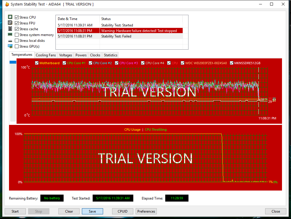

Und Aida hat auch keinen Hardware failure diagnostiziert.
@ottocolore danke für den Screenshot.
Kannst ja Mal die Spannung erhöhen und schauen, ob sich das verbessert. Wenn nicht, dann ist die Spannung ok.
Mit 4066CL18 komme ich auf ca. 103,5 Sekunden.
gerade gemacht mit dem default vsoc von GB (1,18v) sind die latzenen etwas besser im benchmark (59,9 statt statt (60,5-60,9) aber bei 3 durchläufen bleibt es bei 111,x s
die aida latenz ist unverändert um 63,x ns
Achso, die war schon bei 1,18V auf Auto? Das ist ja eh schon unnötig viel und recht hoch. Gut, dann ist das bei dir eh kein Thema.

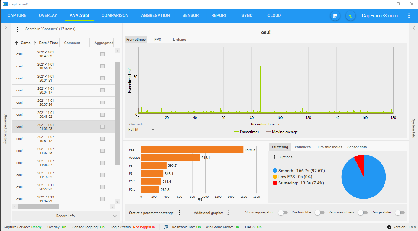

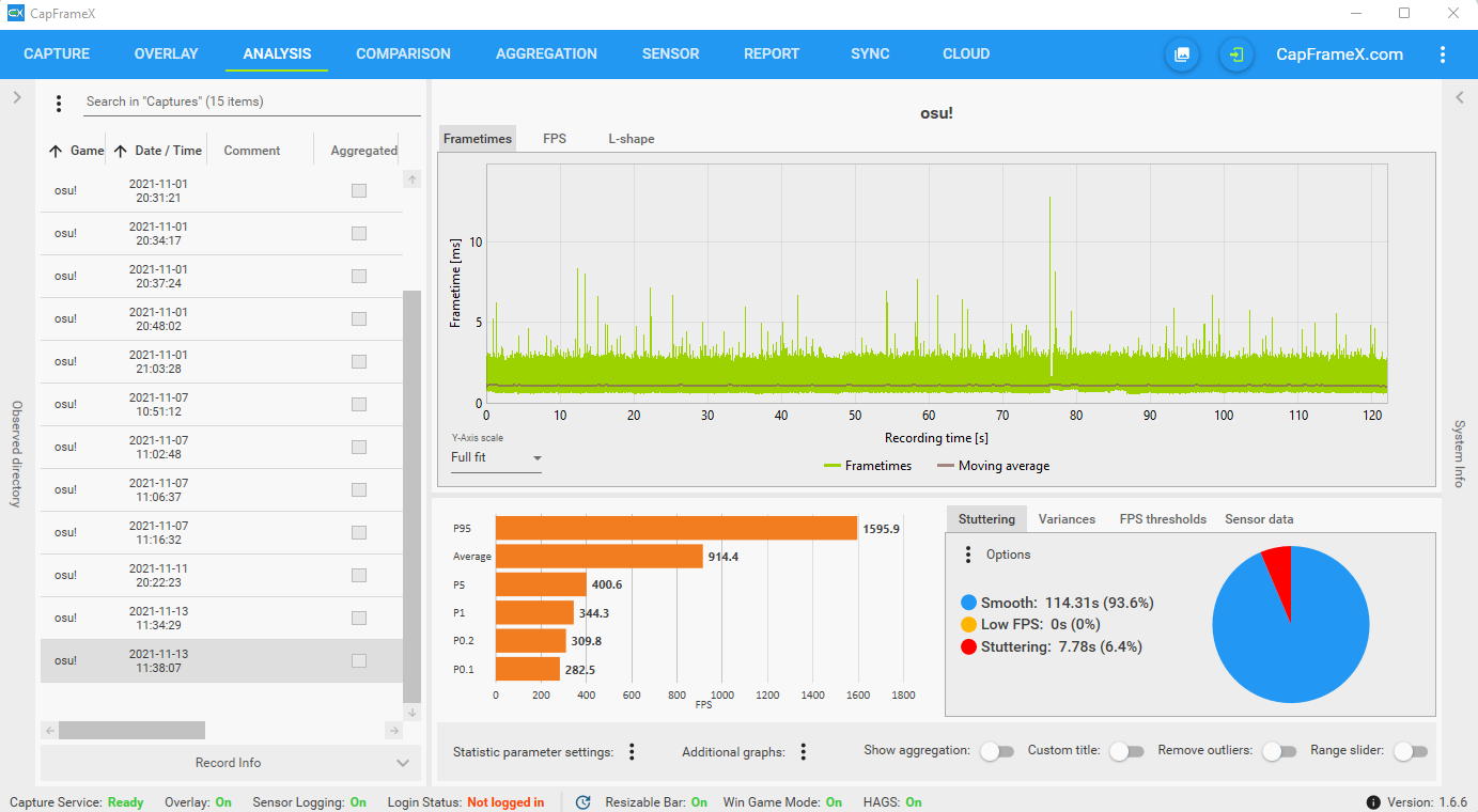

Hat den Freezkiller in dem Dram Calculator schon einer getestet? Ich hab ohne Low Latency im Nvidia Treiber micro Stuttering in osu!. Mit der Einstellung im Nvidia Treiber läuft alles gut. Bei mir hat der Freezkiller das Problem mit dem Stuttering ohne den Modus für Geringe Latenz im Nvidia Treiber nicht behoben.
Frametimes mit Low Latency Modus:
Frametimes ohne Low Latency im Nvidia Treiber:

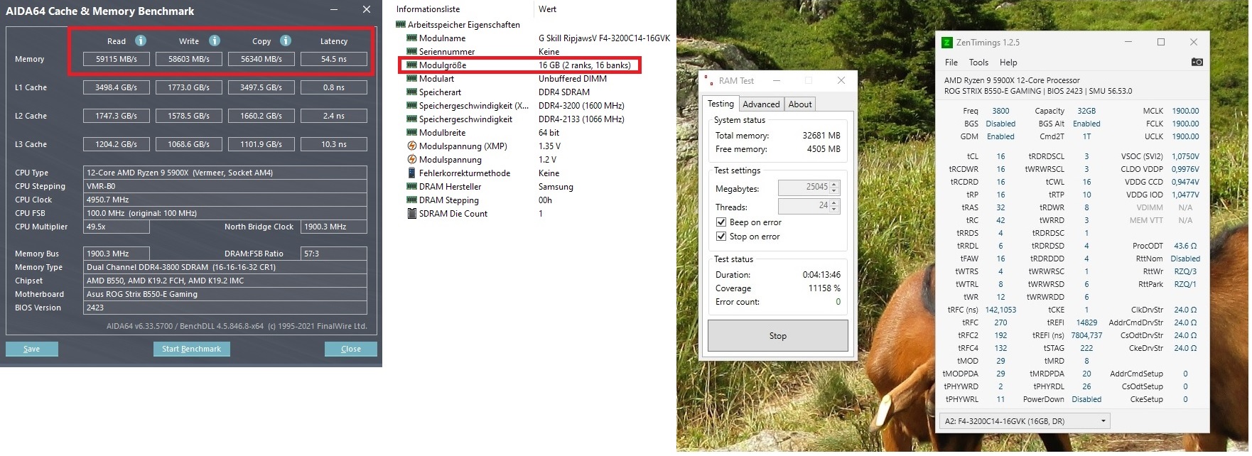

Hallo zusammen.
Ich habe nun mit Zentimings ausgelesen und ein Bild gemacht. Dieses sind die die Werte aus aus dem xmp Profil. Würde es Sinn machen schärfer Timings zu setzen?
