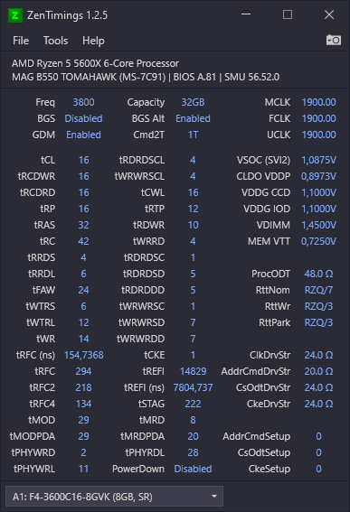

der ram sieht mega lahm aus
dazu PBO/OC/UV/CO
und du hast bei weniger verbrauch als im stock sogar noch mehr leistung :daumen:

Ah nun verstehe ich es auch. Das erklärt auch warum ich die 142 watt nicht voll ausschöpfe. Ich bin bei 128 watt von 142 watt. Das mainboard hat für mich entschieden nicht ganz das auszunutzen. Mir wird vorgeworfen ich würde untervolten. Dies tue ich ja nicht. Ram scheint also auch ne Spannung bzw stromstärke von der cpu zu ziehen bzw abzuzwacken.
