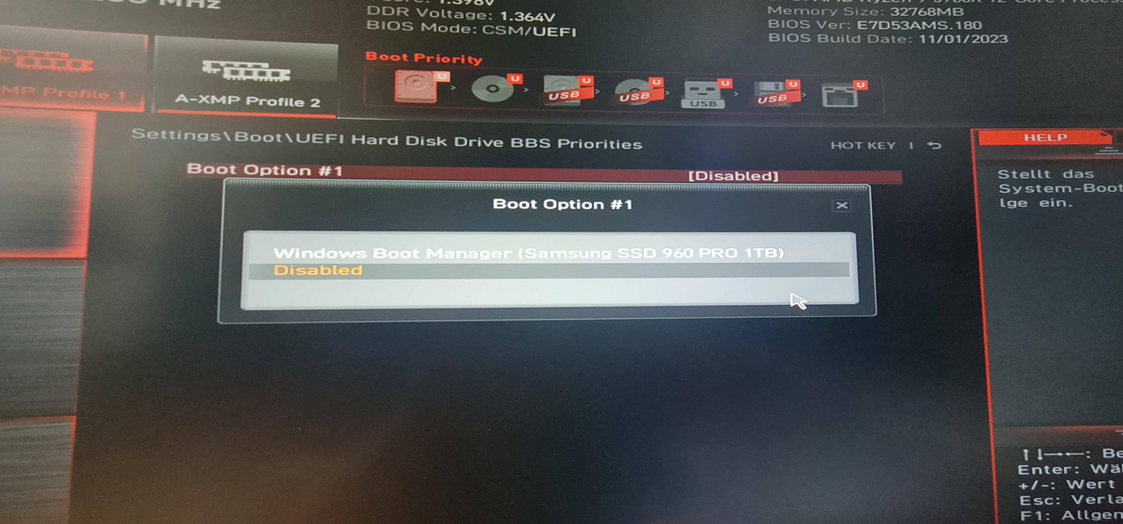

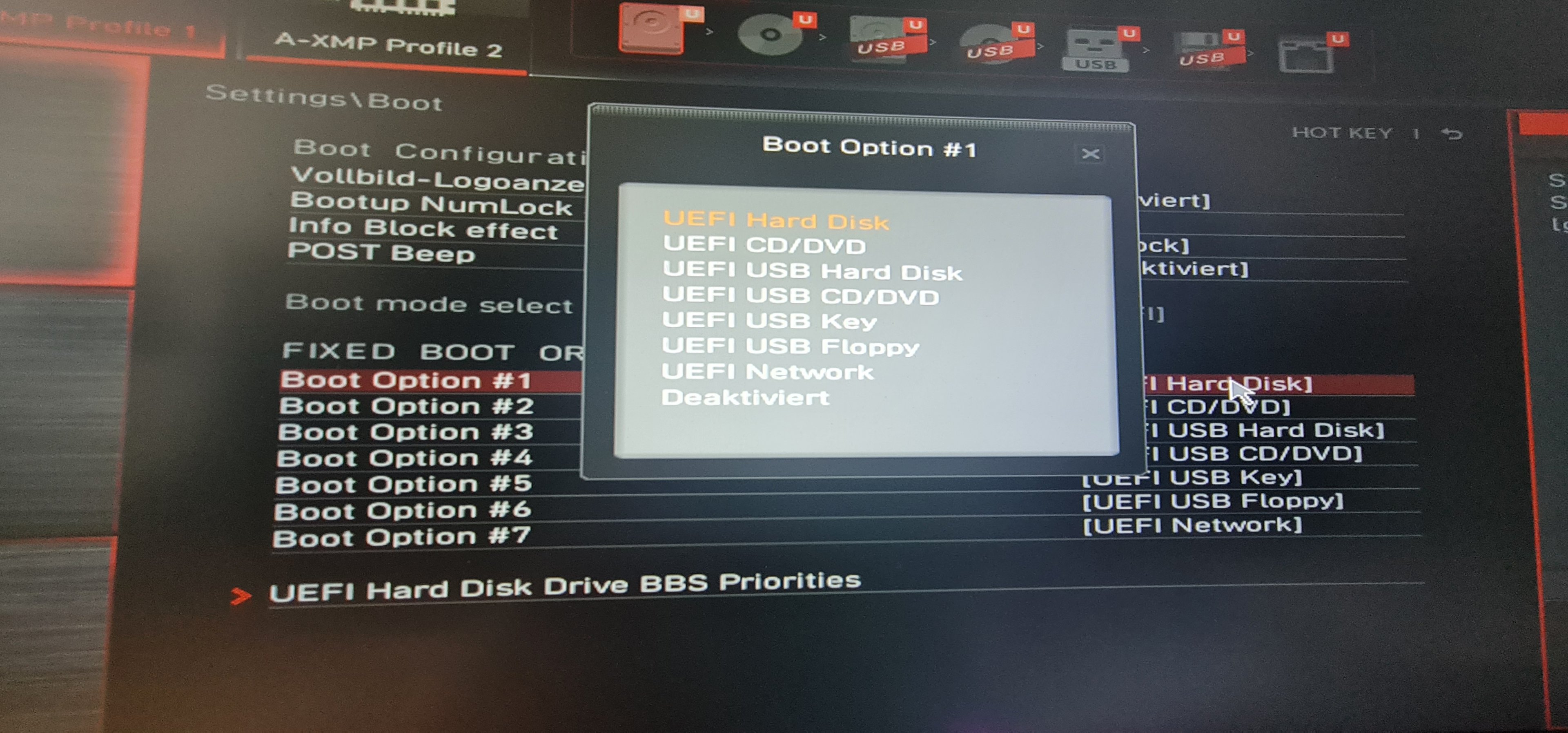

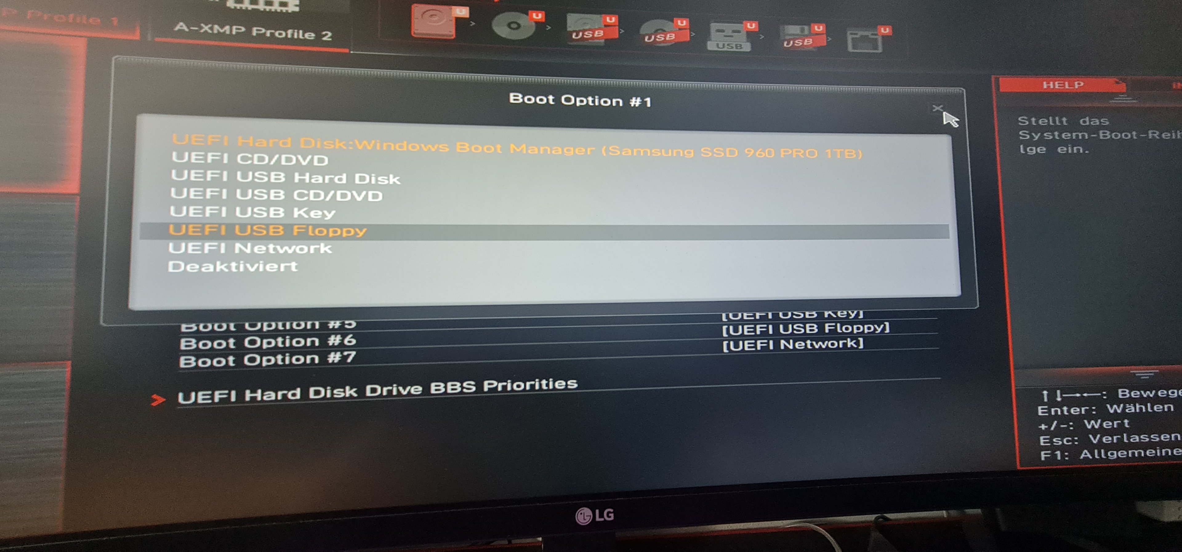

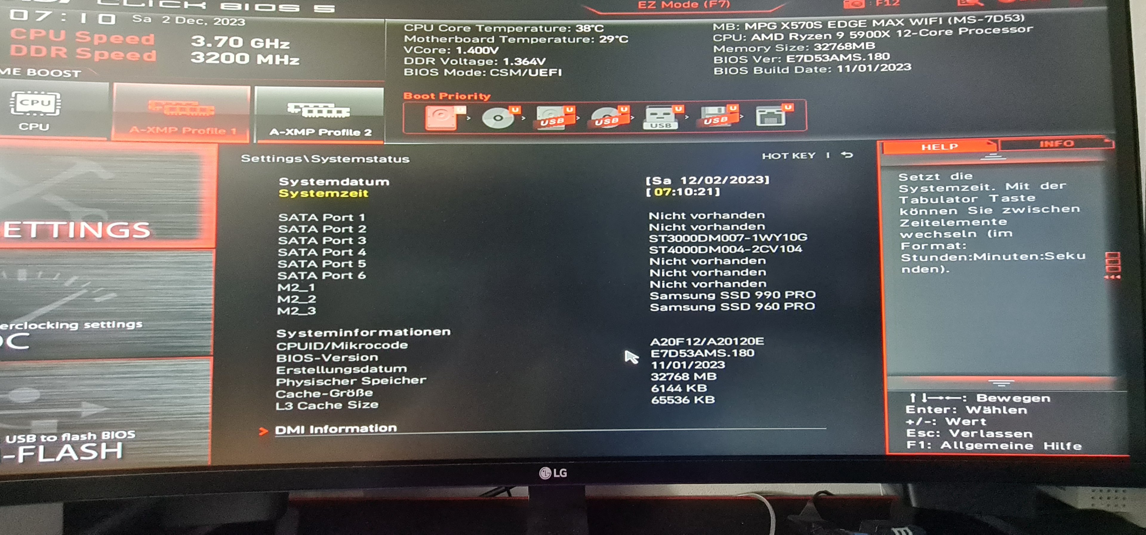

Ne hat nix gebracht. Hab mal bilder gemacht
Mal alles in der übersicht mit aktuellsten Bios vom 01.11.2023
Keine 990 drin
UEFI HDD BBS Priorities... Nur die 960er
Wenn BBS aktiviert. Dann nur die 960er. Wenn der 1700er drin ist sieht es genau so aus. Wenn ich BBS dann deaktiviere verschwindet die 960er und die 990er ist verfügbar
